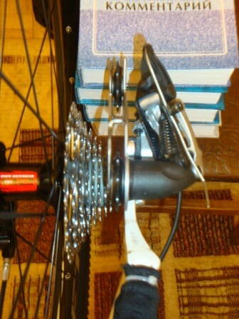

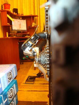

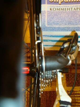

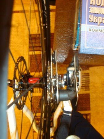

Вот фото.Я думаю проблему можно разглядеть.

Еще больше утверждаюсь во мнении, что кривой переклюк. В реанимацию его или в крематорий. :twisted:

СообщениеДобавлено: 20.03.2012 21:57
Сообщения: 148
Город: Днипро
Зарегистрирован:26.01.2009
Есть у меня два переклюка Х-7 постарше и помоложе.
Тот, что постарше держит рамку с роликами все время параллельно со звездами кассеты.
Тот, что помоложе на первой звезде параллельно, а на девятой рамку без цепи отводит немного наружу. Работает он при этом нормально.
Думаю надо подогнуть петух так, чтобы наиблее параллельное звездам кассеты положение приходилось на середину кассеты или ближе к фланцу, поставить цепь и ездить.
