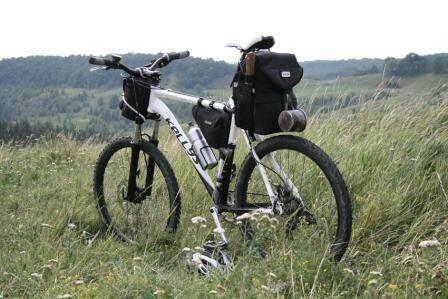

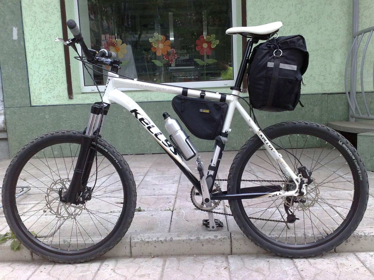

Вот моя чертопхайка 3 года назад. Вилка Марзочи Дерт Джампинг. 9 мм ось. 100 мм ход. резина внутри. высота 500 мм. В подседельном бауле все, что нужно для автономного похода на 7 дней.
Точно такой вел у подруги, только вилка Сантур Рейдон 100 мм ход. восота около 480 мм.
Мы не смогли на этой 'РЕКОМЕНДОВАННОЙ ГЕОМЕТРИИ' доехать до Полтавы (150 км. подруге 23 года, мне 45). Несколько километров шли пешком и вели эту рекомендованную геометрию' уже на характер, только бы добраться до точки.

Потом сделал так (вилка 425 мм) и стал наслаждаться поездками. Добавил нагрузку на руки, снял нагрузку с позвоночника, задницы, комфортнее стало крутить педали, вел стал стабильным. Это не просто слова, за каждым могу написать статью.
150 по киевской трассе до Полтавы - с удовольствием. 200 из Полтавы уже по верху - почти с удовольствием )))

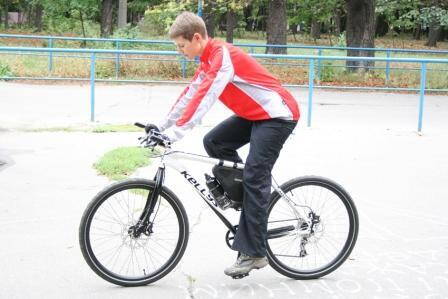

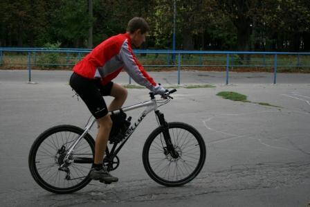

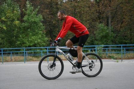

Есть еще такие мысли ... Показанные рамы Cannondale (L и XL) более потянуты, чем показанные Kellys (19.5 и 21.5) соответственно. Выносы, на этих рамах, стоят аналогичные (90 мм и 110 мм). Глаголы стоят аналогичные с одинаковым офф-сетом (25 мм).
Задумался я вот над чем. Может мне стоит поставить глаголы с 0 офф-сетом и еще чуток наехать на передок корпусом (с учетом того, как я описал свой стиль езды выше). Просто , почувствовал, что я себя разрываю, - жопа назад, руки вперед. Исчезло ощущение тугой, натянутой спины. С одной стороны, чем дальше жопа, тем лучше рулить, - с другой стороны, может податься вперед, как шоссеры (к сожалению, совершенно не знаком с этой темой) и сделать эту свою тему низкопередого вела на ригиде логичной и завершенной? Если укорочу выноса и сяду назад, тогда не было смысла городить весь этот огород с низкой жесткой вилкой. Не знаю, понятен ли я?
Andr, что скажете? Просто вспомнил какую-то вашу 'украину' и четко всплыла фраза про седло, подвинутое вперед. Не могу найти эту тему.
