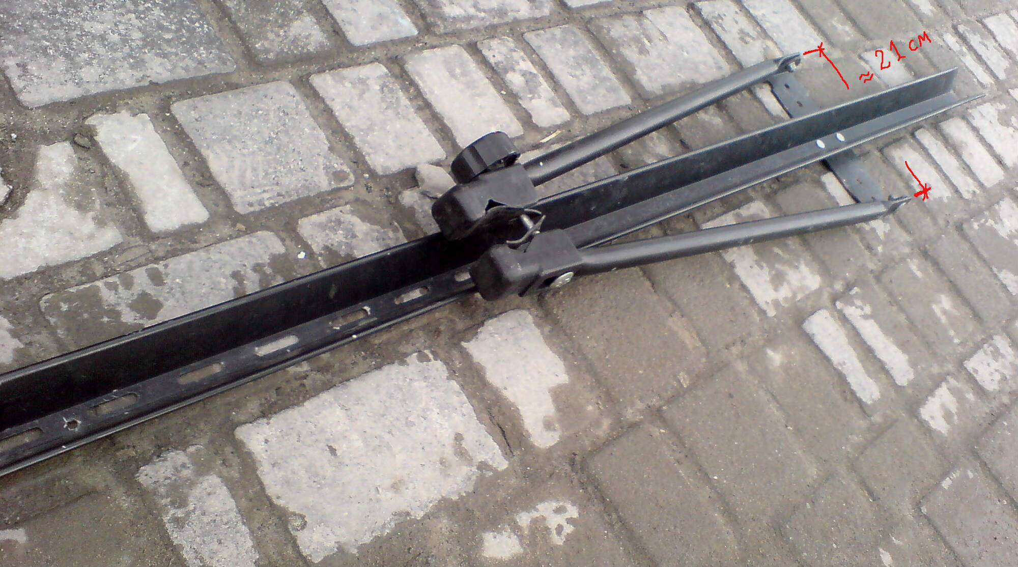

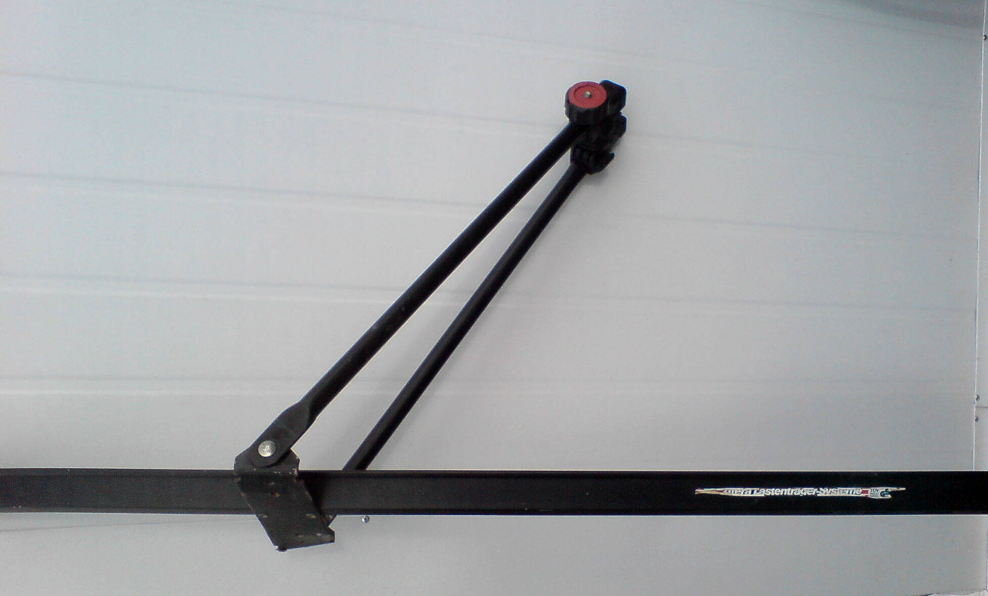

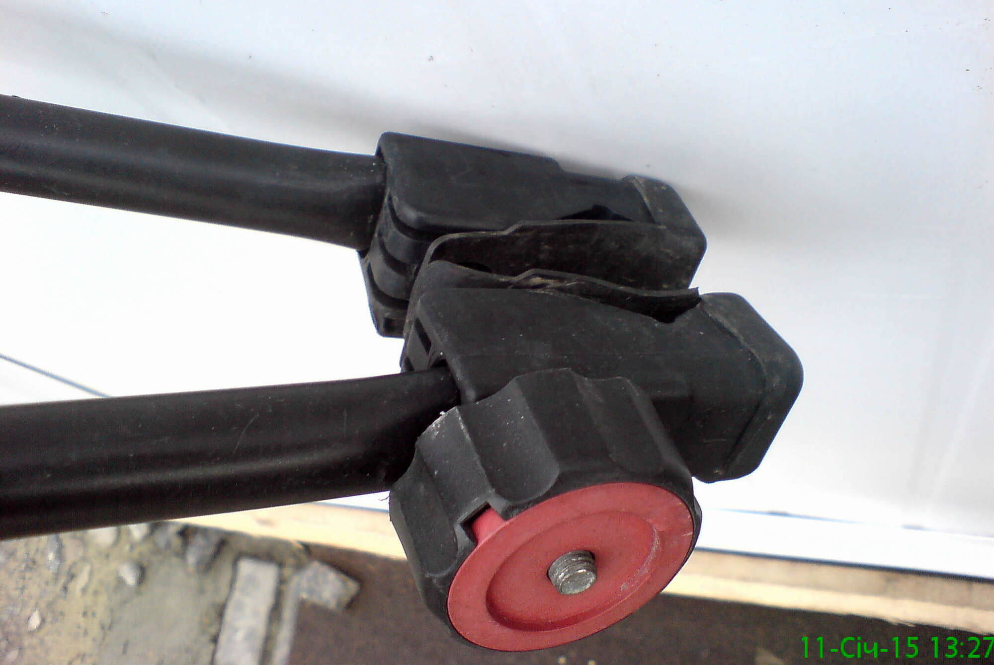

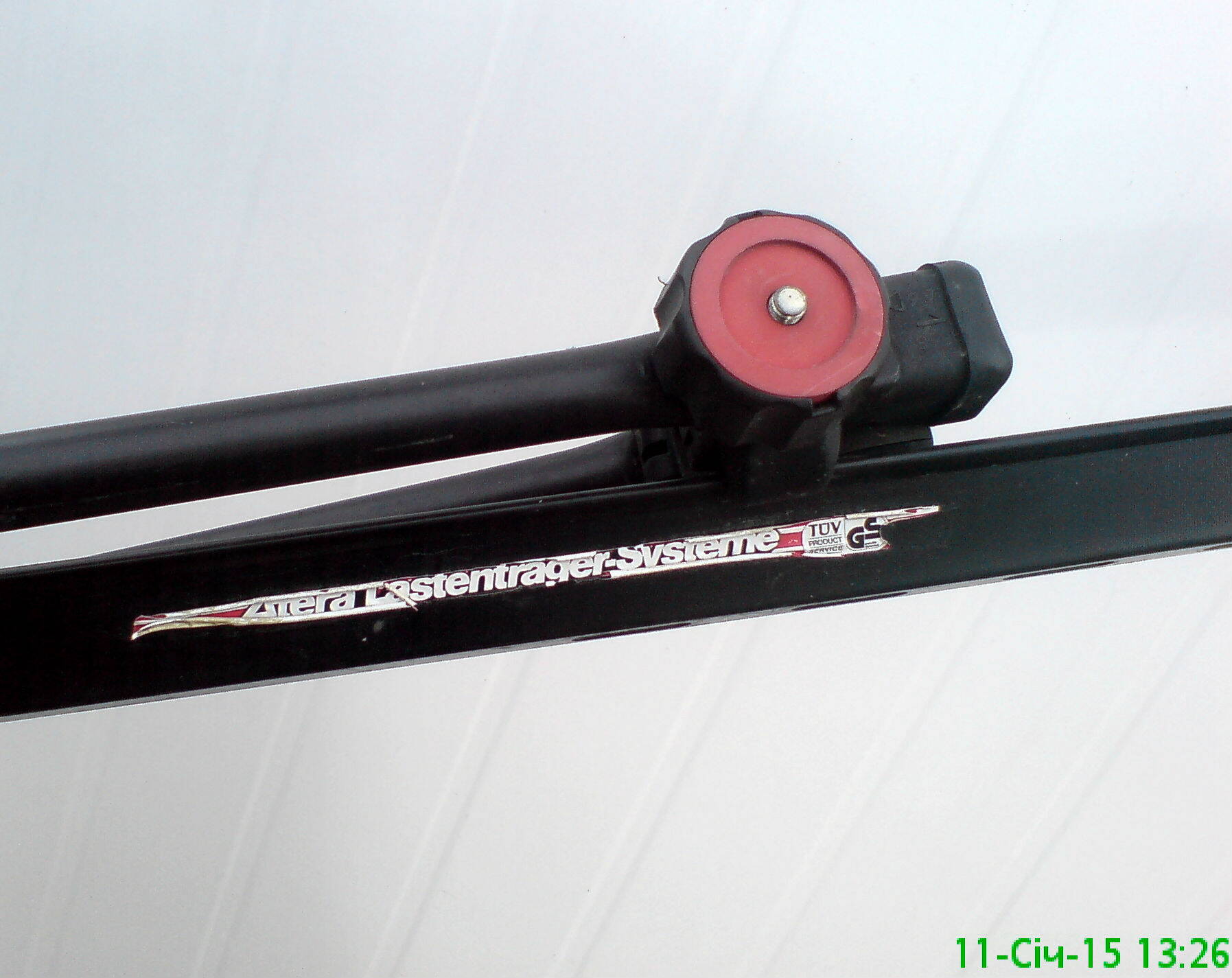

d.lus, якщо б я сьогодні туди не попав, то напевно не попав би ніколи :
КарочЄ - кріплення б\у, "ноу-нейм" , але є наклейка сертифікації TUV :smile: , замків і іншої "протівоугонки" не має, не має також ремнів кріплення коліс до штанги багажника.
За те все просять 350 грв ...

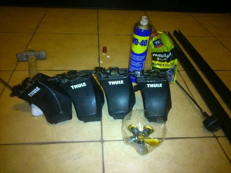

Поперечки дістав, виміряв розміри. На кухні (а де ж ще? :D ) розібрав, провів їм ТО - за декілька років бездії у підвалі трошки поіржавіли всередині.

Бегущая Черепаха, дуже дякую за увагу та фото.
Щось мені здається, 350грн - то є трошки занадто за б/в. Хоч і начебто німецької Atera... Воно-то німецьке, але ж скільки йому років. Ще покумекаю.
21см ширини - оце дійсно дуже цінно! Дякую!
