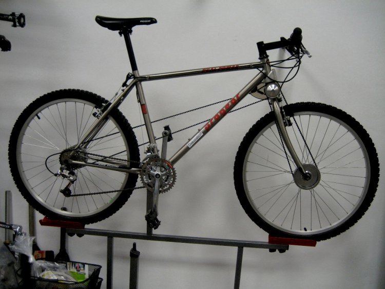

и забыл спросить: что это за цепи на втором велике на фотках?

Это не цепи - это зубчатый ремень. Двумя такими ремнями передавалось врашение со втулки заднего колеса на втулку переднего - и вел превращался в полноприводник.
Почему не пошло в серию - не ведаю. то ли по природному злодейству и ретроградству чиновников от UCI :D , а может попросту от ненужности полного привода на веле, а может - от несоверешенства конструкции, а может - просто не пошло, и всё тут.
