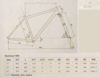

Йожо, кардинально ростовка скажется на длине подседельного штыря, родного может не хватить, а слишком длинный, при большОм весе ездока нагрузит раму (рычаг представляем себе). У меня просто есть каталог келиса, сам в свое время выбирал себе гибрид (Exquisite), но цветом трек больше понравился :-)
На келисе стоят полуслики, так что уже докупать сразу ничего не надо.
Вот для этой модельки разные ростовки
Комментарий к файлу: ростовка
P6231265.jpg [ 14.08 КБ | Просмотров: 2678 ]

Sergey Melnikov, спасибо, очень развёрнуто. Если я правильно понимаю - штурь максимум выдвигаеться до метки (то есть см 5-6 остаёться за меткой).Это можно сказать макксимум, при котором завод предполагает нормальное использование изделия. Ежели до метки даже не выдвинусь - значит можно успокаиваться? Или копать дальшея? :-)

Йожо, там типа насечки на трубе. За нее не выдвигай, недавно вот варили раму, Lex кажись, по причине выдвинутого за границы штыря.
Но как и SRG я тебе тоже могу сказать, рама будет для тебя маловата. Например у меня при 186 роста рама 22,5" :D
