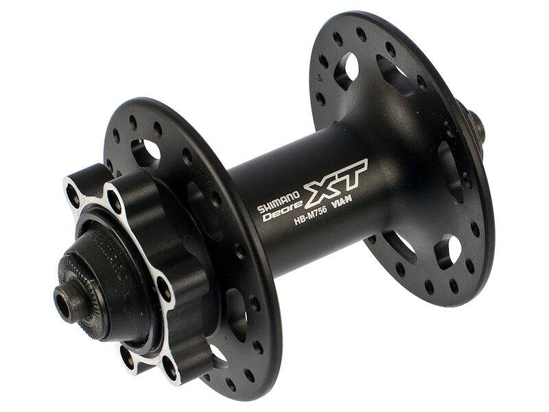

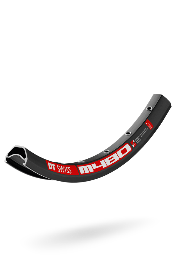

СообщениеДобавлено: 22.02.2013 23:57
Сообщения: 47
Зарегистрирован:02.02.2013
Heitaver писал(а):
Александр Владимиров писал(а):
Гривен 600 спицы будут Дт супер комп да?
где-то так
а как подобрать розмер спицы у меня обод DT swiss M 480
XM / M RIM -Shimano XT HR-Nabe FH-M756 Disc 6-Loch
M_480_Black-(1).png [ 128.05 КБ | Просмотров: 1538 ]
1299_7_Shimano_XTVR-NabeHB-M756Disc6-Loch.jpg [ 151.4 КБ | Просмотров: 1538 ]
СообщениеДобавлено: 23.02.2013 00:12
Сообщения: 3112
Город: Дніпро
Зарегистрирован:25.01.2010
http://www.upbikes.com.ua/calculator.php
размеры втулки, особенно фланцев вводить с точностью до мм.
ерд можно ввести с числом -1(если взяли его с инета)
если для переднего и заднего колеса размер спиц совпадает(тоесть абсолютно он совпать не может. но я имею ввиду например покажет и там и там 258 и 260) то можно спокойно брать на весь вилсет одинаковые спици с меньшим наминалом
Веломайстер
Контакти:
СообщениеДобавлено: 23.02.2013 16:23
Сообщения: 47
СПАСИБО! :smile:
