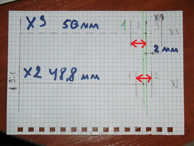

d.lus
я уже как-то мерял и выкладывал фото
выложу еще раз
Ну и по поводу троса, на малой звезде правильного дабла и правильно перекидки трос натянут прилично, на малой звезде не правильного дабла и трипловой перекидке - трос куда слабее
Веломайстер
Контакти:
 Заголовок сообщения: Re: Из трипла в дабл
СообщениеДобавлено: 16.07.2013 13:26
Сообщения: 2009
Город: Київ
Зарегистрирован:01.10.2012
Heitaver, да, это фото я отлично помню и отдельно вспомнил вчера, когда менял каретку. Но оно касается линии цепи.
Я имел ввиду расстояние между самими звездами 1-2 на трипле и дабле (отметил на твоей схеме красными стрелочками).
dbltrpl.jpg [ 120.3 КБ | Просмотров: 2449 ]
У меня перекидка правильный дабл ХТ, система - неправильный дабл из триплового Деора.
Если расстояние между звездами одинаковое, то это общее смещение на неполных 2мм компенсируется регулировочными винтами на перекидке и на натяжение троса влиять не должно.
Если же у дабла расстояние между звездами чуть больше, чему триппла, то все вопросы отпадают :)

d.lus
я когда рисовал эту схему, замерял расстояния между звездами, не помню сколько, но помню что одинаково, поэтому и на схеме оно одинаково. Если судить по масштабу(по клеточкам на рисунке) то расстояние 6 мм
