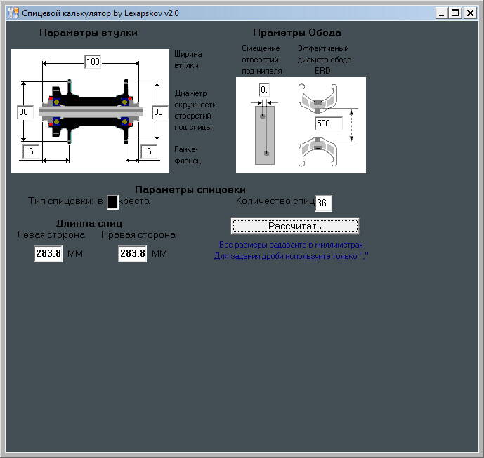

Есть втулки novatec A141SB & 802 SB и обода mach1 510 ЕРД 586. Вот картинки из спицевого калькулятора для спицовки в 3 креста:
Расчет спиц А141.jpg [ 125.49 КБ | Просмотров: 3081 ]
Расчет спиц 802SB.jpg [ 125.57 КБ | Просмотров: 3081 ]
Также есть ниппели Pillar 14G 14 мм, нужны спицы черного цвета, ценой до 10 грн/шт с ниппелем/без. Пока присмотрел такие http://vinbike.com.ua/products/Spica-st ... N-chernaya пишут нержавейка, кто что скажет?
Вопрос по длине:задняя втулка по калькулятору 280,8 и 282,2 значит брать 36 шт. 282? Передняя втулка по калькулятору 283,8 значит брать 36 шт. 285?

СообщениеДобавлено: 30.04.2015 13:29
Сообщения: 3112
Город: Дніпро
Зарегистрирован:25.01.2010
спицы нормальные, можно брать
назад брать 282 мм
на перед 284 мм
Веломайстер
Контакти:
СообщениеДобавлено: 30.04.2015 13:46
Сообщения: 253
Зарегистрирован:29.07.2014
Спасибо за быстрый ответ!
ХВЗ В-551 “Чемпион” 1960 г.в. "Черный"
