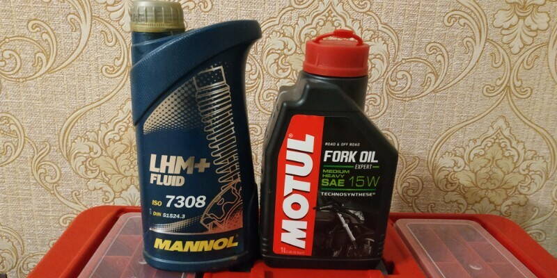

balaganov22
В демфері в мене mannol fluid lhm+
IMG_20181115_191354~01.jpg [ 124.49 КБ | Просмотров: 2328 ]

lik33 писал(а):
balaganov22
В демфер у тебе іде 5В , девись силки які я дав, а lhm+ я використовую в тормоза
