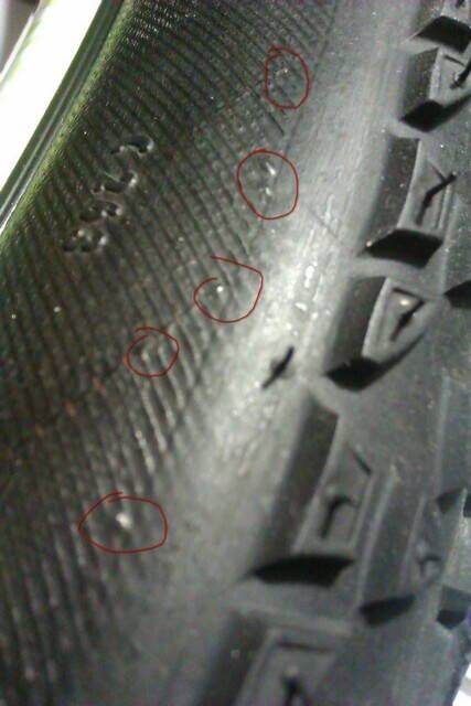

Сообщения: 191
Возраст: 31
Зарегистрирован:28.04.2012
amers писал(а):
в покрышки, у которых могут травить боковины, я заливаю чуть больше герметика и отстаиваю их около дня
кручу так, что бы герметик растёкся по одной из боковин и кладу колесо на бок, через 10-30 минут делаю то же самое перевернув колесо. собственно просто кладу колёса в ванной, переодически переворачивая их если уж совсем спустило

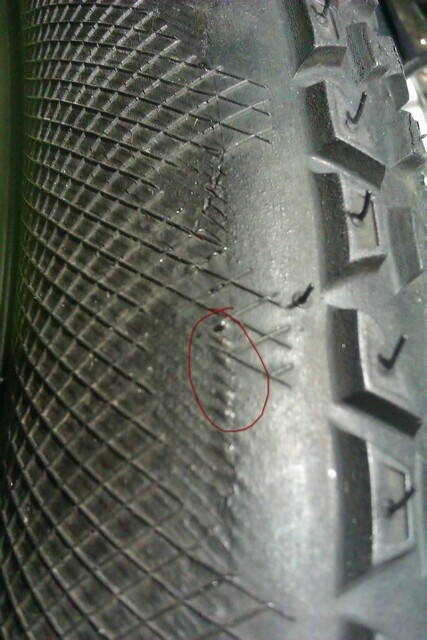

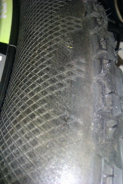

вроде перестали травить боковины, прямо в ванной мыл их, давление держат...незнаю как оно будет в эксплуатации, резина похоже у меня 13 года, как было написано выше без Puregrip компауда... заметил на боковинах появляются какие то микро волдырики гдето на 0.5 мм, если его оторвешь то свистит возду, но гермет тут же заделывает..
Короче хотел с экономить на резине...а как оказалось скупой платит дважды...теперь придется видимо камеры ставить и заливать гермет в них...
IMAG2898.jpg [ 78.21 КБ | Просмотров: 4745 ]
IMAG2905.jpg [ 100.52 КБ | Просмотров: 4745 ]

а зачем отдирать закупоренные дырки? заклеило - и отлично
почти вся моя резина будет травить из боковин если её тщательно помыть и почистить
герметик в камеру - зачем?
старые фолдинговые конти печальных :( у них хреновый компаунд

да нет там латок...разве на фото не видно?

то не закупоренные дырки, то какбы наружный слой резины надувается не давая воздуху выйти...
вся суть моей затеи, что я не хочу клеить камеры, вообще не хочу заниматся заменой камеры гдето в дороге, и ко всему этому хочу легкий вес, ну не нравится мне ездить на чугунных колесах, не едут они, и ко всему еще не захотел тратить почти в 3 раза больше денег на тюблесс резину...вот так как то..
