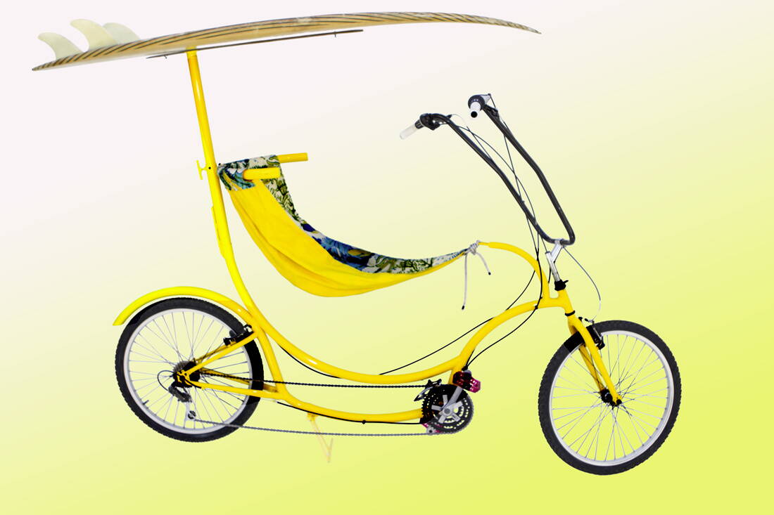

седло гамак ? ну ну...
35aa8433b9ada79e52fcdba5850060db.jpg [ 181.19 КБ | Просмотров: 3491 ]
СообщениеДобавлено: 25.07.2014 08:41
:shock: о-па...
