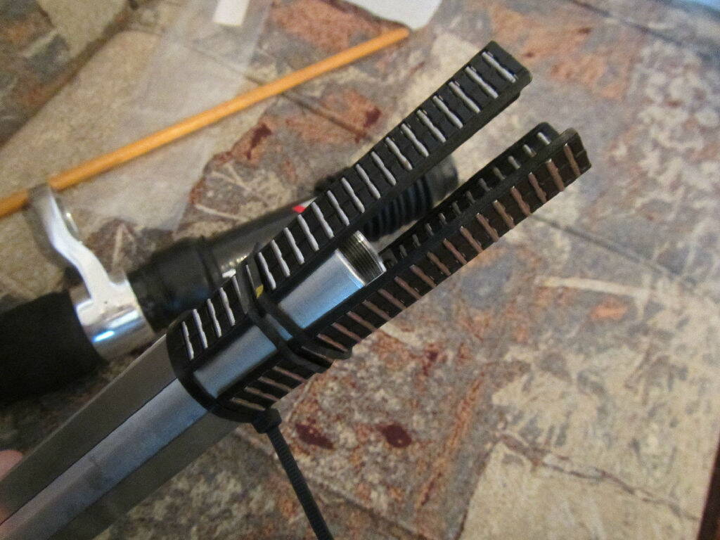

 Заголовок сообщения: Re: Cannondale Headshok Fatty/Lefty
СообщениеДобавлено: 27.05.2016 09:28
Сообщения: 217
Город: Запорожье
Зарегистрирован:27.07.2013
если затянуть стяжку как ограничитель для упора кассет, то все станет четко на свои места Изображение
