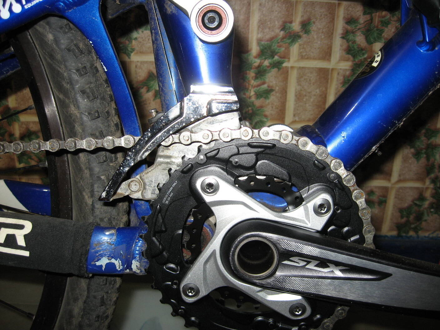

насчёт чейнлайна- не мерял, но дабл, собственно заводской изначально, слх 675 24-38
сейчас настроено именно на 1-2. но происходит следующее- либо, если настроить уверенный наброс на 38-ю, то слетает цепь на шатун и неуверенно стягивает, если ослабить трос или завинтить винт- тогда плохо набрасывает на 38, но часто сбрасывает мимо 24-й на каретку
ещё, как мне кажется, проблема есть в том, что раньше у меня была система 22-32-44, и средняя была меньше, чем сейчас вторая. опускать переклюк мне некуда- линк подвески будет биться, возможно стоит попробовать поднять наоборот.
но больше меня интересует устройство дабловых п/перекидок. той же Х7, Х9..... А именно- если, к примеру при наличии 44 звезды трипловый переклюк отстоял хомутом, с потолка возьмём- в 70мм от оси каретки, то не получается ли так, что дабловый, расчитанный к примеру на 38Т звезду, будет при том же положении рамки хомут уже ниже хомутом, к примеру в 60мм от оси каретки. Если так, то опускать хомут я не могу и нужно искать с верхним хомутом дабловый переклюк? (трипловый с верхним хомутом сейчас не стал бы, во всяком случае с трипловой системой- не даст утолщение рамы под ось подвески).
то бишь имеем ситуацию, когда при трипле сверху установку переклюка с верхним хомутом не даёт труба с утолщением, снизу опустить переклюк с нижним хомутом не даёт подвеска... на хардтейле у меня тоже- лепи, что хочешь

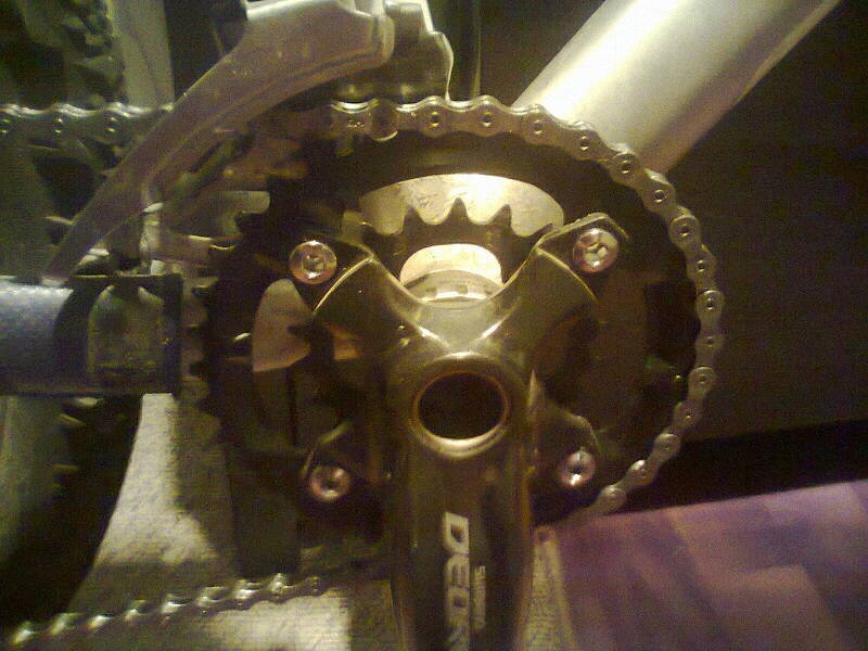

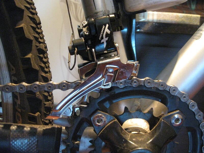

Garry1985, у меня был триппл Деоре 590 22-32-44.
На его базе собран дабл 22-36.
Давай попробую ответить тебе с фото.
Так по отношению к звездам стоял триппловый переклюк с даблом. Ниже опустить его мешало перо.
Переключал, в целом, нормально. Цепь частенько при быстром переключении слетала на каретку. Лечилось переключением с меееееедленным вращением педалей.
На триппле он стоял так же, может на миллиметр выше.
Фото0597.jpg [ 229.71 КБ | Просмотров: 3910 ]
Как стоял триппловый переклюк по отношению к дабловому можно примерно увидеть по следу на раме.
IMG_5939s.jpg [ 222.86 КБ | Просмотров: 3910 ]
Однако еще раз отмечаю, что дабл у меня сейчас 22-36. При замене на заводское соотношение 24-38 переключатель, естественно, поднимется чуть выше.

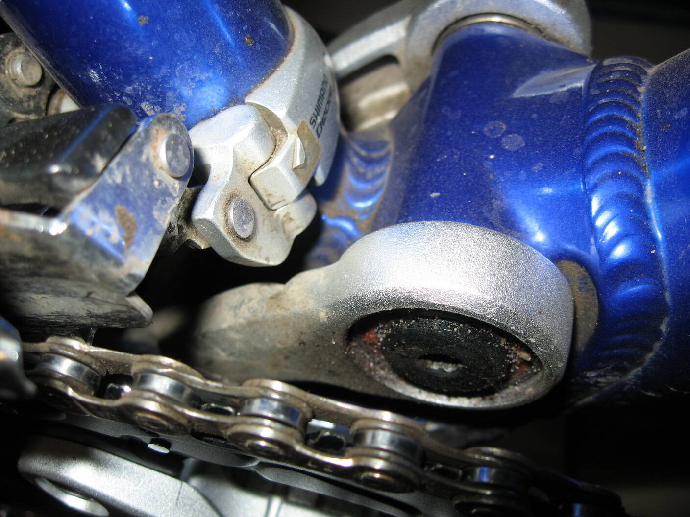

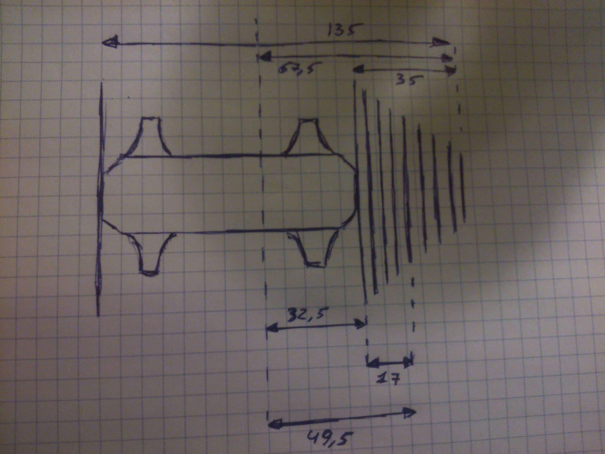

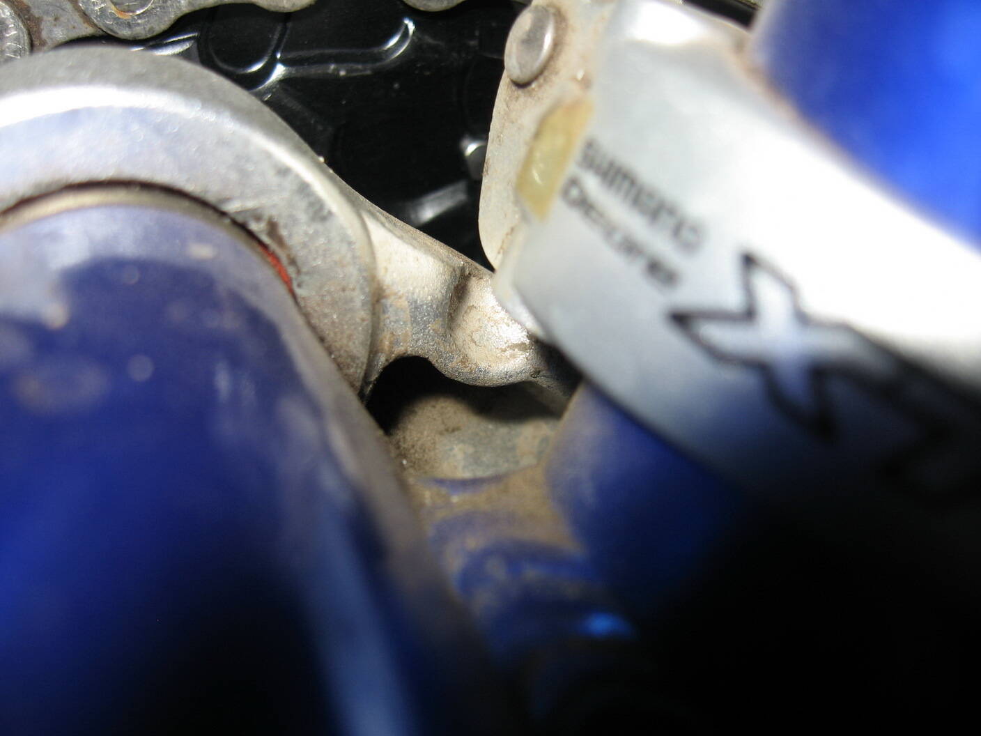

пробовал сегодня проехаться. переклюк не трогал, просто трос сместил и заново зажал и винты поджал. переключает, цепь не разу не слетела, правда проехал км 6 по асфальту. но переключает не так точно, как на трипле, и на 2-1 и чуть на 2-2 трёт о рамку. если подтянуть трос- перебрасывает за большую звезду. в принципе, какое-то время можно ездить, но душе хочется чего-то большего и более светлого :smile:

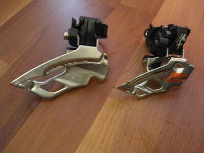

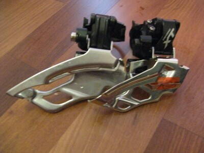

собственно, как видно на фото 1 и 3, в линке под переклюк есть выемка, которая препядствует удару линка об перелюк.
соответственно, сам механизм переклюка опускать некуда. а ставить с верхним хомутом может не дать утолщение рамы, видное на фото 2
посему встал вопрос, дабловый переклюк весь ставят ниже, или он ставится там же, просто рамка у него ниже?
и какое расстояние от оси каретки до хомута на дабловой перекидке с верхним хомутом? может, несмотря на то, чтотрипловый с верхним не ставится, дабловый станет?
буду признателен, если кто-то обмерит
1.jpg [ 290.03 КБ | Просмотров: 3893 ]
2.jpg [ 584.9 КБ | Просмотров: 3893 ]
3.jpg [ 509.18 КБ | Просмотров: 3893 ]
От центра оси шатунов до низа хомута переклюка 12см (на системе 22-36)
Сам хомут ~1.8см.
Врядли дабловый станет - на фото выше, что я выкладывал, видно, что дабловый стоит совсем немного ниже, чем стоял триппловый. При том, что дабл с 36 звездой (триппл был 44)
Как я вижу: дабловый переклюк при нормальной дабл-системе станет на то же место или чуть выше, что и триппловый на триппле.

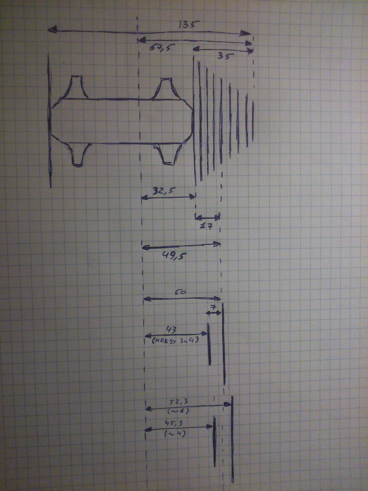

Взял линейку, штангенциркуль и пошел мерять.
Основная цель - чейнлайн кассеты (в моем случае - расстояние от центра велосипеда до 5 звезды девятерика) и сравнение ее с чейнлайном системы.
У триппла чейнлайн 50мм, у заводского дабла - 48.8мм.
Где я ошибся?
9sp cassette chainline_rq.jpg [ 752.09 КБ | Просмотров: 3682 ]
И добавлены звезды систем (выше - колхоздабл, ниже - заводской)
9sp cassette - cranksets chainline_rq.jpg [ 758.22 КБ | Просмотров: 3675 ]
