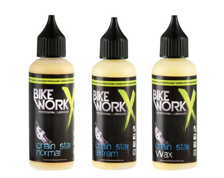

Кто нить пробовал пользоваться вот такой BikeWorkX Chain Star WAX
Собственно вот состояние цепи/касеты. Около двух недель использования. Конечно без вытираний не обходится, но не напряжно шморгнуть тряпкой по кассете и цепи. Последних два дня по снегу, сегодня на работу приехал а на цепи бурульки со льда :smile: В некоторых местах проскакивает "рыжик" но не критично. Знакомый говорит с добавлением воска.

6 долларов за пузырек парафина?

lik33
:D на основе воска, подозреваю что тот же эффект даст парафиноварение в котором плюсов больше.
Больше года как купил 600 грамм парафина, фиг его знает сколько ещё осталось но на пару лет хватит, отдал 60 грн.

Aleksei Dmytren
19грн за шприц 10куб.

на "офсайте" этот ваш вакс доступен только в 50мл бутылочке. за пять эвро. Где ж взять бОльшую расфасовку для барыженья? А дот4 по 16,5 эвро за литр? Кастрол и Тотал в 2,5 раза дешевле. Ерунда это все для весодуров.

В мастерской человек набирал с банки жестяной. На раз у меня ушло 1,5куб. Посмотрим. Тем более мне ничего не мешает потом попробовать сравнить с парафином.
