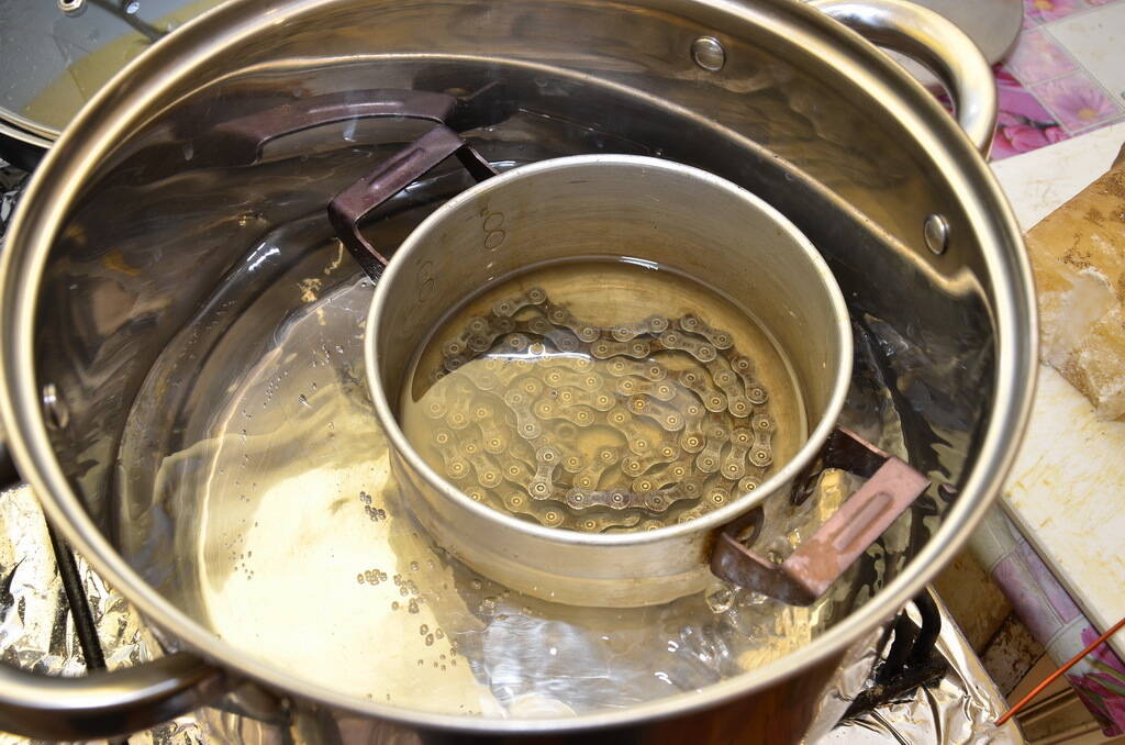

Обычный выходной не обещал ничего интересного пока я не залез на чердак и не наткнулся на кусок парафина :shock: Который хрен знает сколько (наверное старше меня) там валялся
И тут началось...
-Бэрримор, а что у нас сегодня на завтрак?
-цепь в парафине, сэр... :D

Интересно как себя цепь поведет на морозе.
По началу как только поставил цепь не хотела закидаться на большие звезды, пришлось чуток подстроить. Думаю как слезит лишнее прийдется опять крутить.

Я только что с -6 (велик простоял 9 часов на морозе) у меня в парафине масла 30% примерно, всё великолепно переключается и крутится, а прошлой зимой на этом же парафине без масла уже при -5 цепь стрекотала от того что задубела и на роликах плохо расправлялась.

сегодня ехал на работу при -8 дубеет конкретно, стрекочет но переключается,правда громко и не так четко.
Обычный литол\солидол подмешиваешь на зиму?

Вот вот и я о том, я даже подумывал перейти на смазку на зиму но мне постоветовали капнуть маслица в горячий парафин, теперь только так и делаю.
