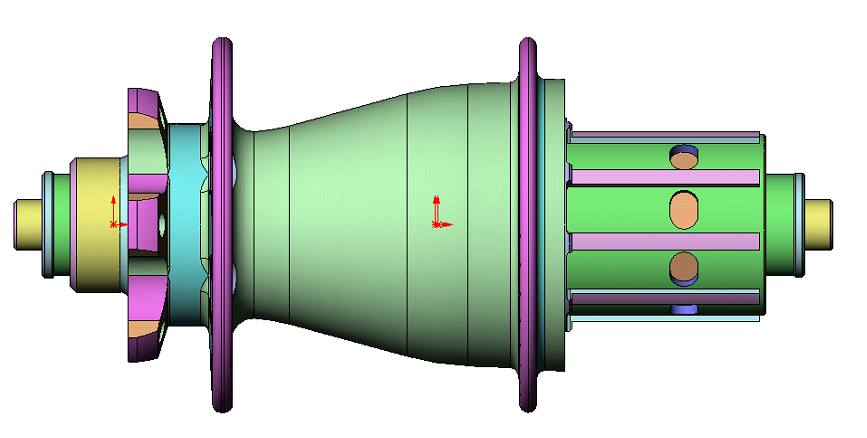

10257741_723764007692814_5455886774412580574_o.jpg [ 304.03 КБ | Просмотров: 8675 ]
Trailmech XC - продаються з зими 2014/2015
Тестувались мною і Костьою Приходько зі Збірної України
Зимою 2014/2015 почалось серійне виробництво
Передня - 143г. (+/- залежить від адаптерів)
Адаптери під QR 5мм, вісь 9мм, вісь 15мм
Задня - 277г.(+/- залежить від адаптерів)
Адаптери під QR 10*135мм, вісь 10*135мм, вісь 12*142мм
Вільний хід храповика Vortex - 6 градусів.
60 зубів входять у зацеп одночасно.
Комплектуються якісними японськими підшипниками EZO та NKS
Захист від проникнення бруду і води (v-ring seals)
Ціни - $219 задня, $89 передня.

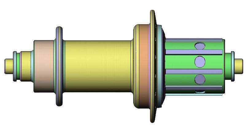

Trailmech AM
Вага втулок 320 / 160г
У передній 2 проми.
У задній 4 підшипника - 3 проми поменше + 1 здоровенний.
1975223_349059428611570_6998097440160889213_n.jpg [ 23.32 КБ | Просмотров: 8675 ]

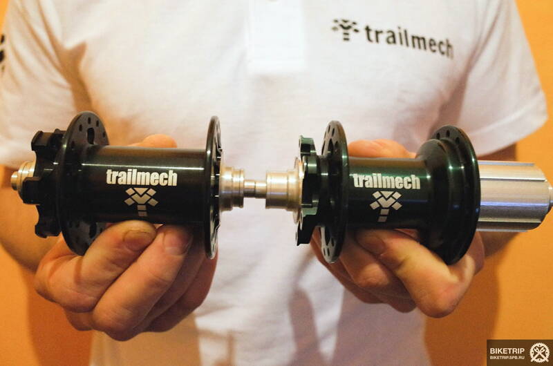

Trailmech Road
Вага - 210г.
Храповик на 45 зубів з вільним зходом 8 градусів.
У розробці - втулки для DH.
XC та AM сумісні з популярними стандартами.
QR, 15 мм, 9 мм
QR, 10 мм, 142x12мм
10537812_351583788359134_2846565705030364443_n.jpg [ 30.2 КБ | Просмотров: 8675 ]
