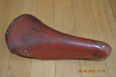

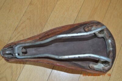

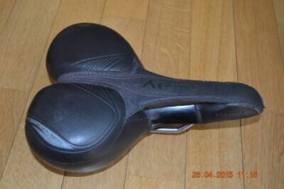

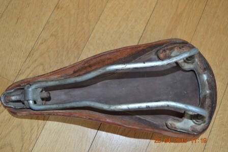

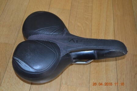

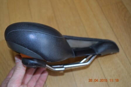

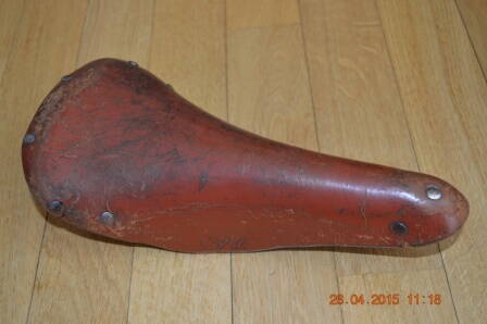

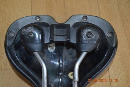

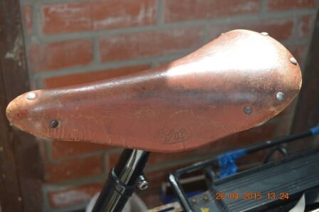

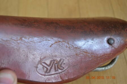

Всем, привет!
А у меня на прошлой неделе сломалось вот это седло, которое я очень любил:
Topeak Allay Nomad
Почти пять лет верой и правдой. Более 10 тыс км точно, а может и все 15.
Был очень доволен.
Был один ремонт пластиковой части.
Мой вес 70 кг.
Говорят, что надо проверить зажим на подседеле, чтобы не были остроыми края.
Давно мечтаю о Бруске и он однозначно у меня в планах. Планы пришлось пересматривать в связи с девальвацией. Но не отказываться от них!

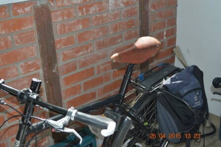

Срочненько на ОЛКС в Харькове нашел себе вот эту красоту. В сравнении с Topeak Allay Nomad - разница существенная. Узковатое, твердое как кусок дерева. Интересно, продавится ли оно по итогам некоторго времени, но я полон энтузиазма. При приобретении Брукс, это седло уйдет на вел с более низкое посадкой.
И кстати, велы у меня тоже стальные.
Так что в итоге я смогу сравнить Брукс и Украину.
DSC_0283.JPG [ 89.24 КБ | Просмотров: 2865 ]
DSC_0285.JPG [ 90.59 КБ | Просмотров: 2865 ]
DSC_0290.JPG [ 76.4 КБ | Просмотров: 2865 ]
DSC_0291.JPG [ 86.35 КБ | Просмотров: 2865 ]
DSC_0298.JPG [ 81.18 КБ | Просмотров: 2865 ]
DSC_0293.JPG [ 84.37 КБ | Просмотров: 2865 ]
DSC_0295.JPG [ 96.15 КБ | Просмотров: 2865 ]
DSC_0296.JPG [ 99.09 КБ | Просмотров: 2865 ]
 Заголовок сообщения: Re: Винтажное седло. Brooks vs Украина
СообщениеДобавлено: 30.04.2015 00:23
Сообщения: 488
Город: Минск
Это трековое вроде бы седло. Оно примерно на 3 см уже обычного Стартоновского.

Седло УК - это пока чистый эксперимент. Возможно перейдет на воторой винтажный шоссейный вел.
Попробую.
Уже 250 км по городу на нем намотал.
Ни намека на Brake in и мягче не становится. Дерево - деревом. Кажется, там по центру под кожей какая-то жесткая основа. Никакого ощущения гамака, как поделился со мной один счастливый обладатель Брукс. Но может так и должно быть, раз это трековая модель.
Кстати, вопрос, все ли собственники Брукс пользуются Proofide?
Я бы хотел как-то смягчить этот табурет, какие могут быть заменители Proofide? но так чтобы на штаны не перешли вместе с краской, которая в первые пару раз бралась.
