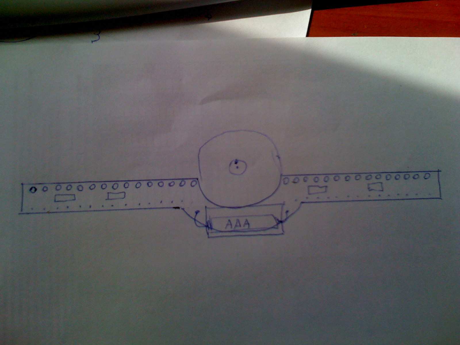

Я вот подумываю, не переделать мне мигалки которые на ниппель вешаются, сегодня видел на рынке за 25 грн.
Сделать плату на 60 светодиодов, и в качестве управления сунуть туды микросхему с энтой мигалки. То есть, сделать полностью уравновешенный блок, на диаметр колеса, с креплением батареек ближе ко втулке,
Получится дешево и сердито :D

romanta, а какой смысл? Светить то оно будет, только Миша уже предложил вариант еще проще))
Получится просто цветное месиво.
С контроллером не получается?

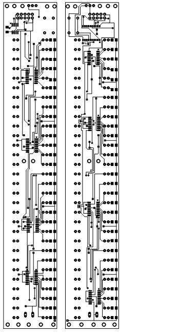

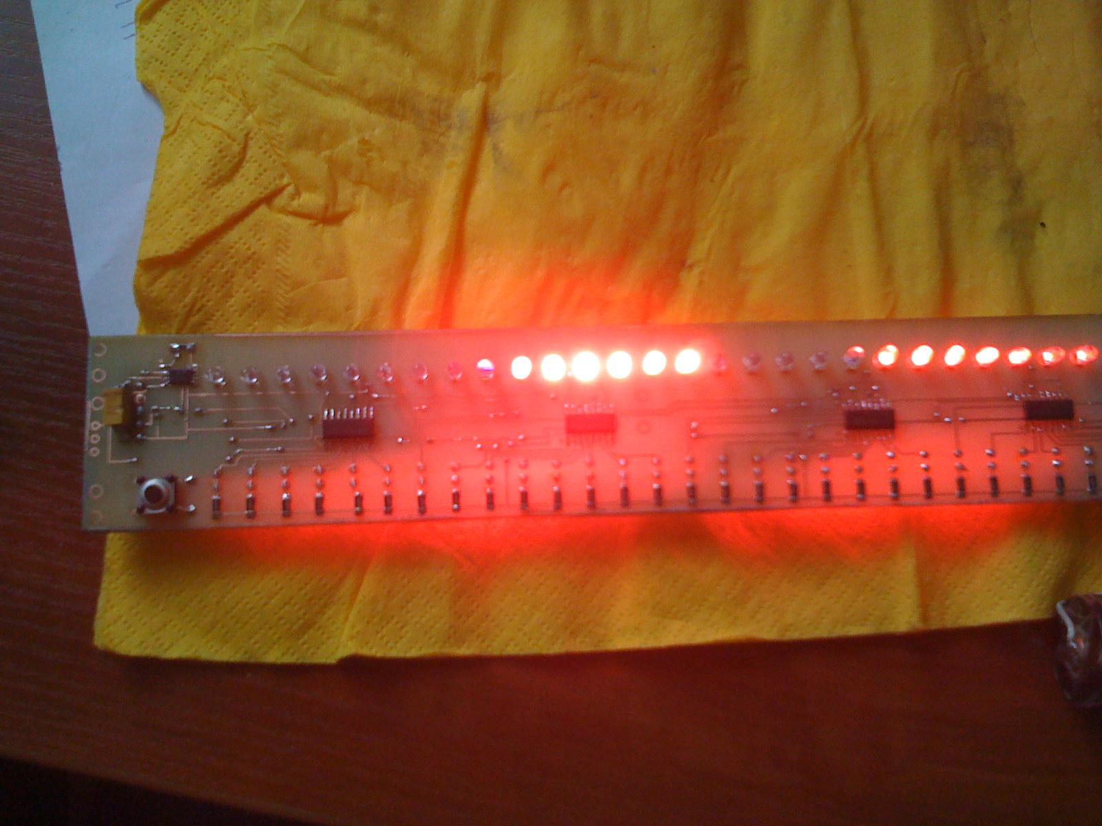

Доброго понедельника всем...
Пришлось переделать почти что полностью плату, пере развести дорожки, :D , сделал для колеса 26"
Сегодня дома вытравлю плату заново, и будет там стоять геркон, вместо буржуйского датчика холла...
Решил что платы будет две, и микросхемы на них планарного типа, а не рассыпуха, которая весит слишком много.
Батарейки либо разместим возле втулки, либо вынесу за пределы колеса, на скользящий контакт.
Надеюсь что до конца недели сделаю.
А первый вариант что сделал по чертежам с сайта слишком громоздкий, и не уклюжий, когда поставил на колесо, и раскрутил, у меня велосипед
от вибрации по полу на сидушке поехал. :lol:
Звыняйте за долгое конструирование.....
:oops:
Если кому надо могу выслать PDF файл с двухсторонней разводкой платы, и расположением элементов на ней.
Также разводкуплаты, и схему программатора для микроконтроллера, который программируется через тот же разъем.. при помощи программы ПониПрог
plata.JPG [ 47.02 КБ | Просмотров: 2453 ]

Блин, два дня промучился чтобы понять причину медленной работы контроллера, и наглухо заблокировал одну микруху.
Думаю теперь дела пойдут быстрее. Запустил в кои веки измененный вариант, извиняюсь что на почту не выслал рисунки печатной платы, переделать придется, из за тонких дорожек, что при ручном методе изготовления приводит к большому браку. :oops:

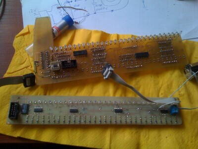

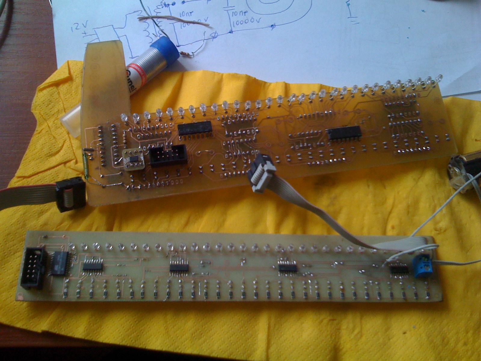

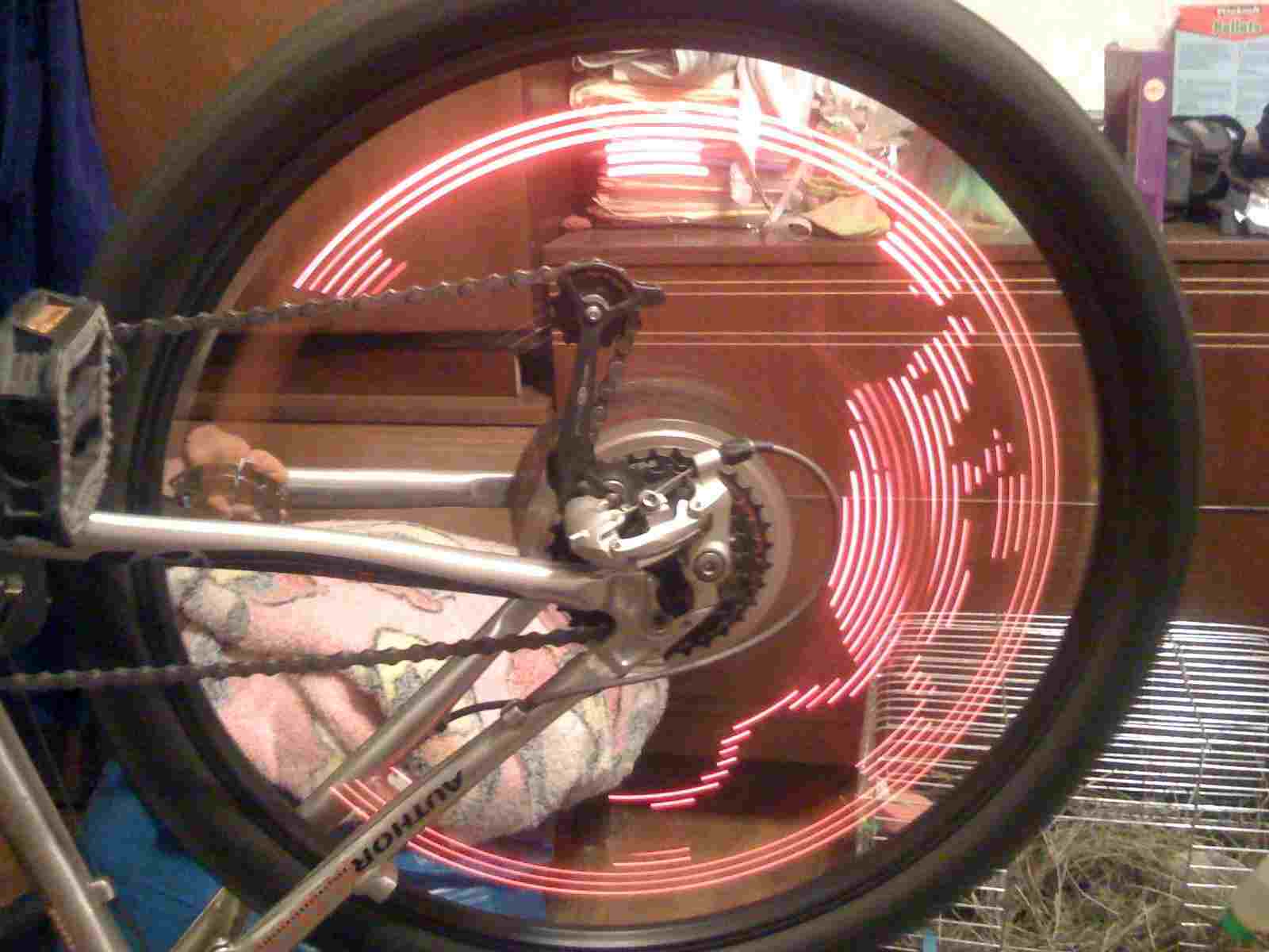

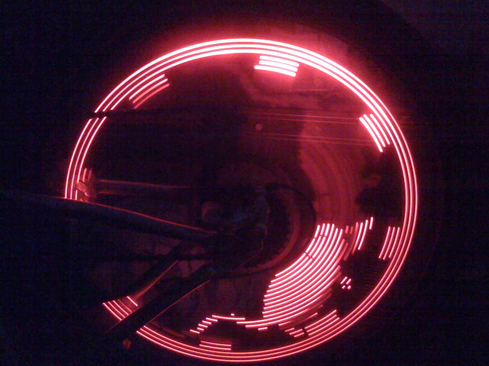

В среду закончил проверку новой платы, поставил на велосипед только одну, вторую допаиваю.
Результат меня порадовал, понты дороже денег.
Фото тоже тут.
Теперь спокойно можно заняться другими проектами.
Геркон в качестве датчика зарекомендовал себя хорошо.
IMG_0016a.jpg [ 221.18 КБ | Просмотров: 2434 ]
IMG_0015a.jpg [ 73.47 КБ | Просмотров: 2434 ]
IMG_0014a.jpg [ 166.33 КБ | Просмотров: 2431 ]
IMG_0013a.jpg [ 205.89 КБ | Просмотров: 2444 ]
DSC_0241a.jpg [ 170.87 КБ | Просмотров: 2429 ]

осталось это окультурить немного и выпускать мелкими партиями. Я бы купил 100% :)

неплохо:)
надо делать плату
а себестоимость порядка 30 баксов на штуку получается (это если комплектующие заказывать не у нас)
в общем-то желающие могут заказать набор "сделай сам". там вроде все в комплекте надо тока спаять
ссылка на сайт автора приведена раньше по теме
romanta
картинку платы под smd-компоненты надеюсь получить:)
А чего там окультуривать, я сегодня плату лаком автомобильным покрою, батарейный отсек прикручу, и все готово,
Только цену надо подсчитать на комплектуху.
Кстати в Александрии можно изготовление печатных плат заказать, чтоб не мучится с переходными отверстиями и вытравливанием.
Светодиоды самые дешевые за 50 коп штука
Микроконтроллер ATTINY 2313 14 грн
Резисторы типоразмера 1206 на 35 Ом 100 штук - 2,50
Микросхемы 74HC595s - 2.50 за штуку
Кнопка 1 грн
Разъем на 10 контактов папа 10 шт - 7 50
Разъем на 10 контактов мама 10 шт - 7.50
ну так по мелочам включая кабель для модема, и разъемы для программатора, и сам программатор пока не считал...
У меня детали на одну плату, по цене примерно 120 грн получилось..
Самое хреновое из этой всей затеи, это изготовление двухсторонней печатной платы. :twisted:
Кстати подготовил полный комплект рабочих чертежей с программатором включительно, кому надо вышлю, любые замечания по проекту приветствуются, в рамках разумного.
