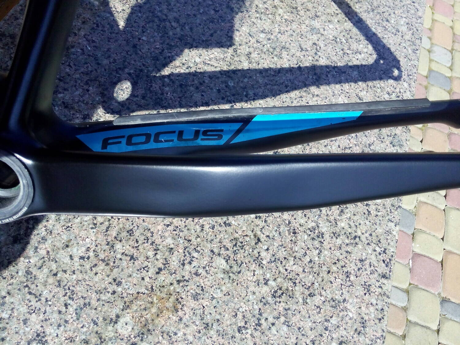

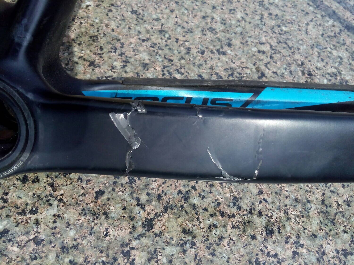

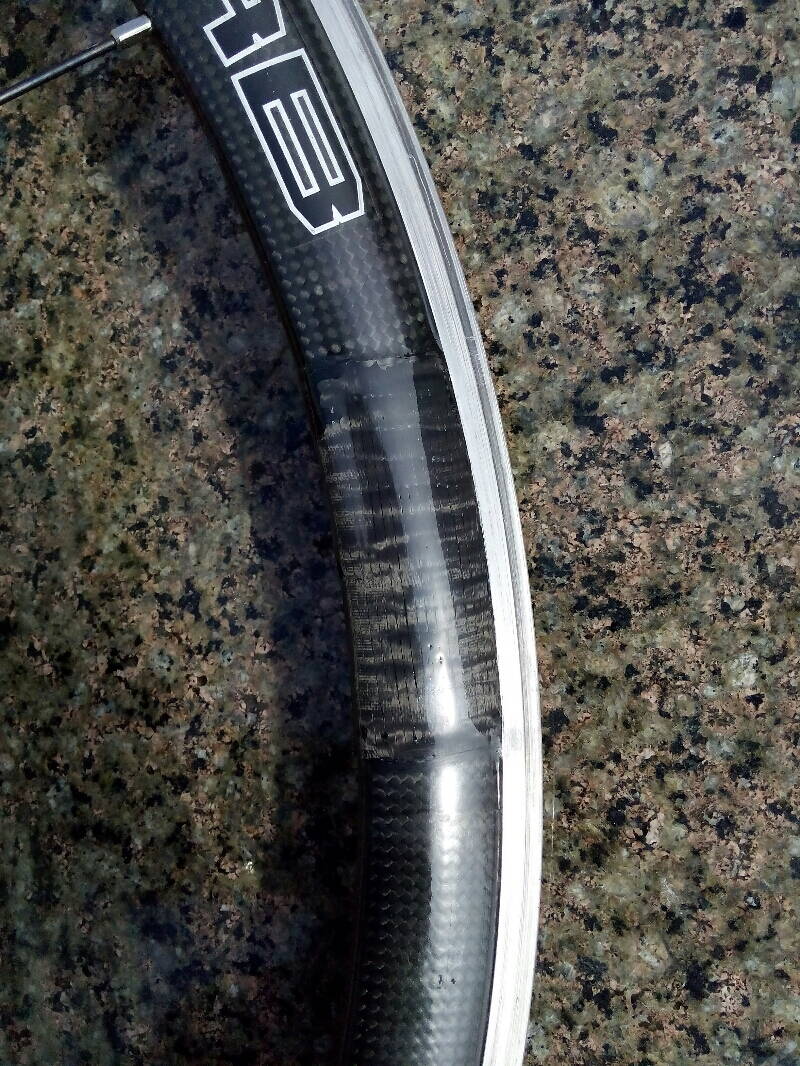

Пролом с трещинами карбона в месте отверстия нипеля. Зделано:
IMG_20170410_212329_437.jpg [ 916.15 КБ | Просмотров: 8116 ]

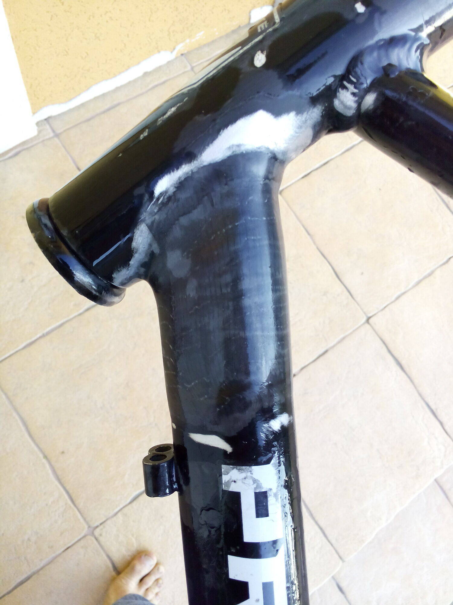

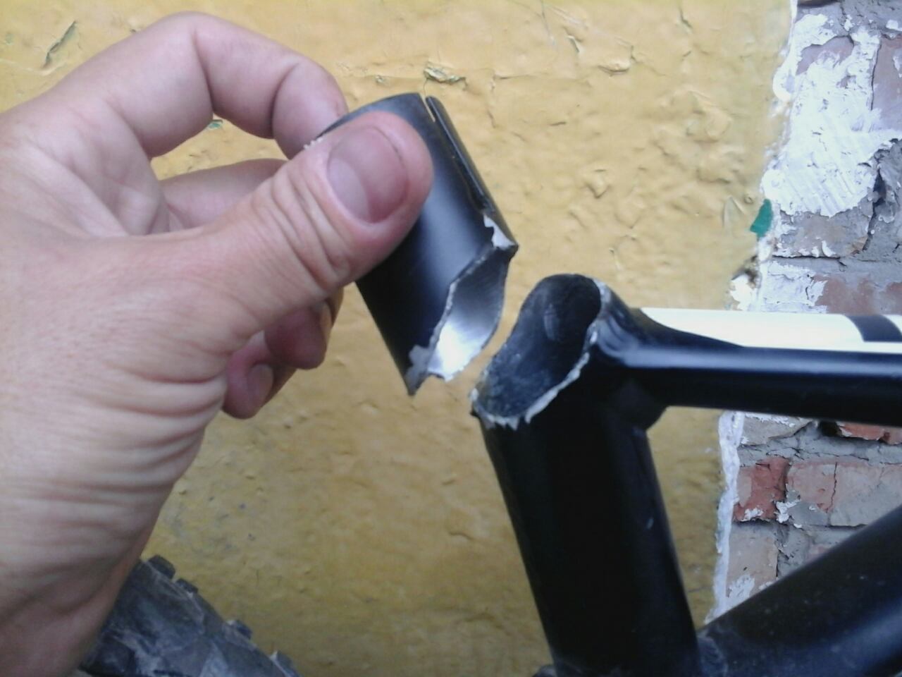

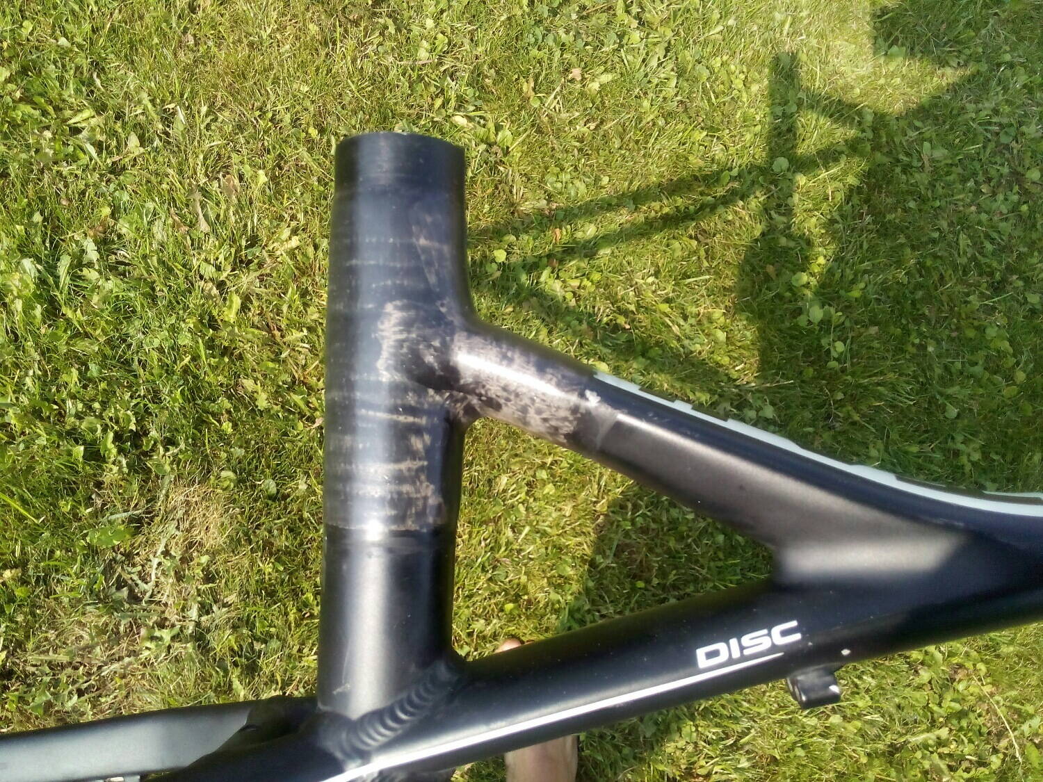

Полностю отломанная труба близь рулевого стакана. Заваренно. Укреплено карбоном. Зашлифованно под покраску.
IMG_20170606_200309.jpg [ 737.81 КБ | Просмотров: 7833 ]

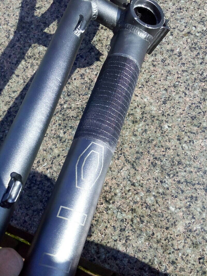

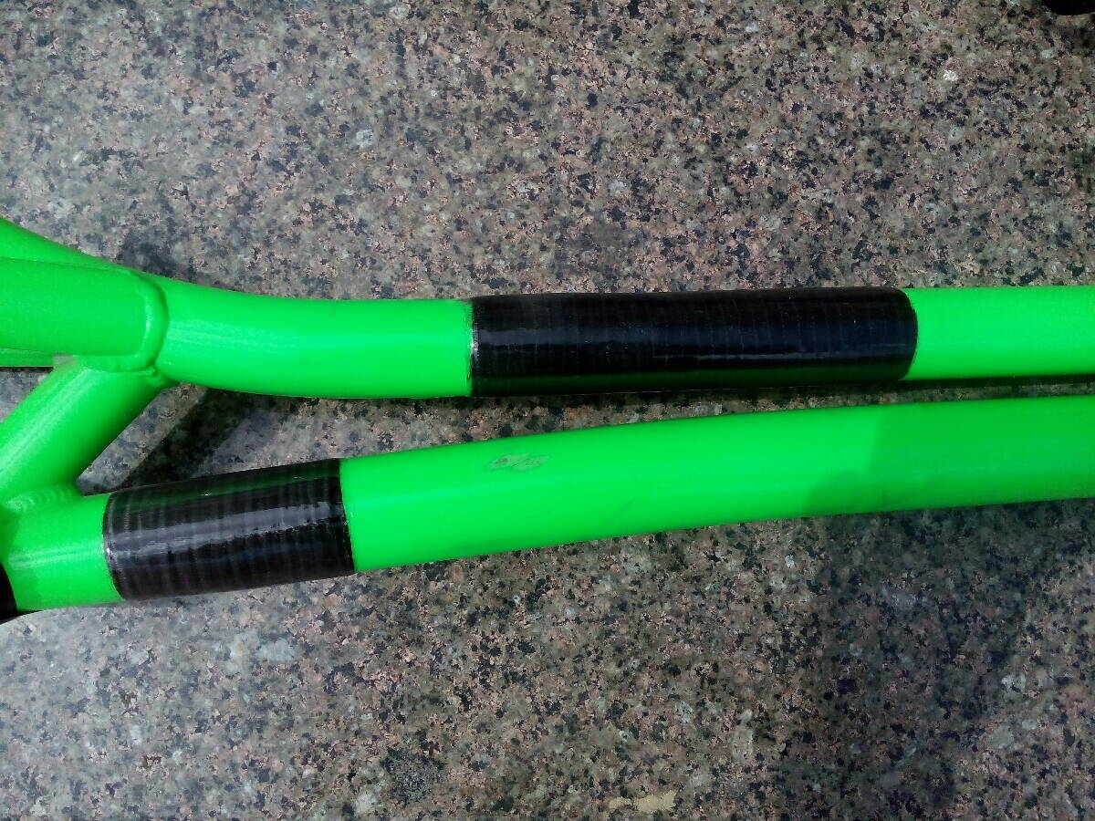

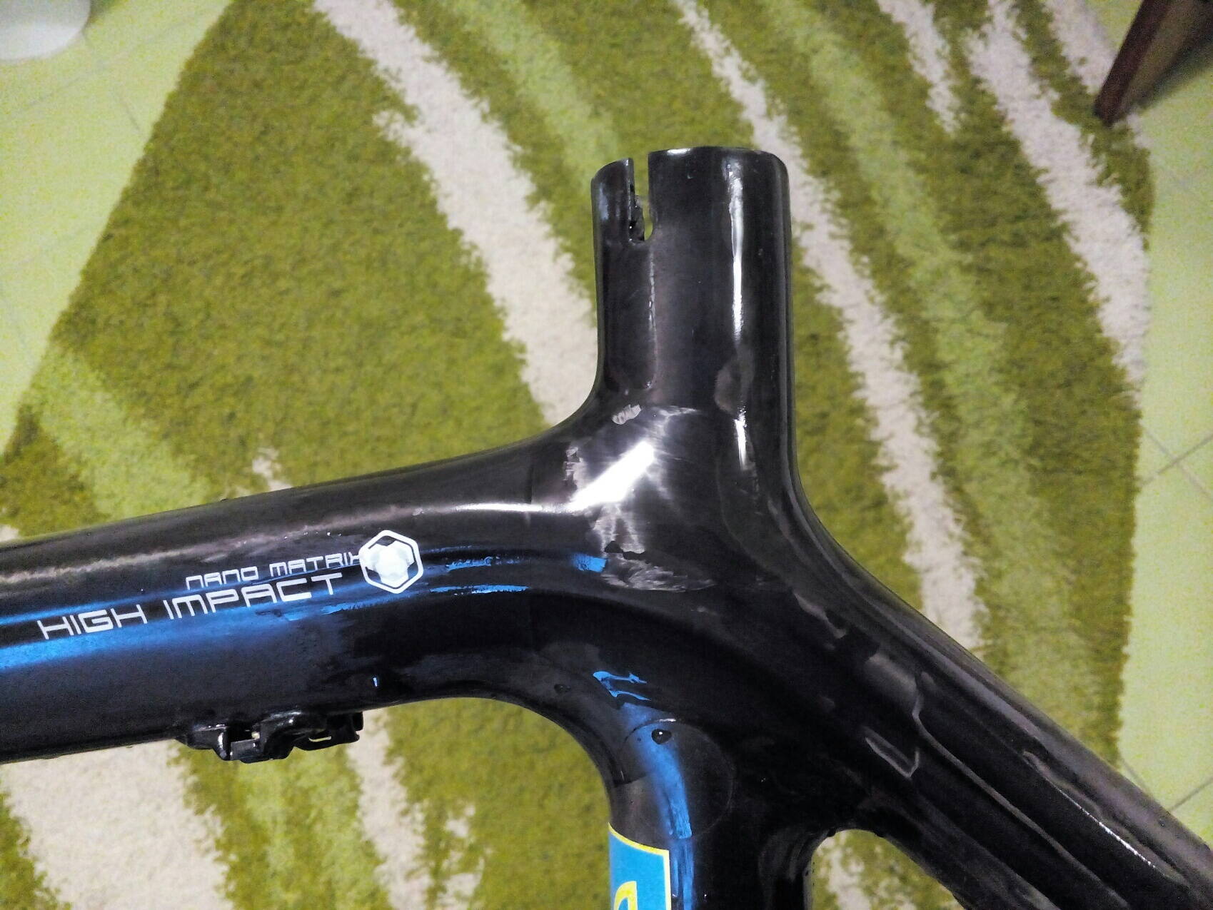

Триальная рама розломанная по двум трубам:
заварка, шлифовка/шпаклевка:
Обмотка карбоном
IMG_20170703_112518_109.jpg [ 754.46 КБ | Просмотров: 7776 ]
IMG_20170703_112552_972.jpg [ 707.05 КБ | Просмотров: 7776 ]

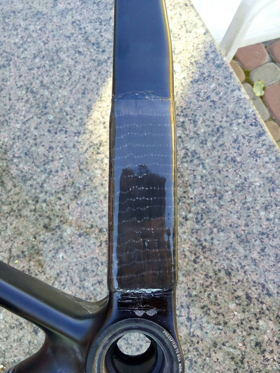

Заваренно и обтянуто карбоном:
image-0-02-05-f5c7b91b3b35071f588006bf1c6e8fcd9211dbfa4133ccbb4701232e1611634f-V.jpg [ 97.05 КБ | Просмотров: 7617 ]
IMG_20170903_123524_332.jpg [ 884.06 КБ | Просмотров: 7611 ]

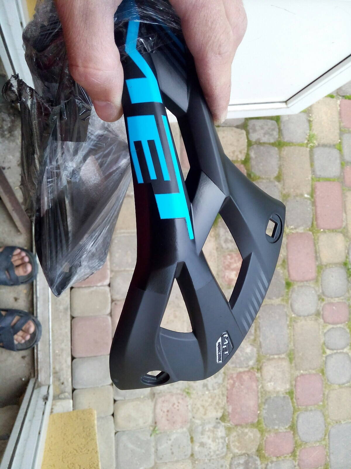

Оторванная лопасть:
