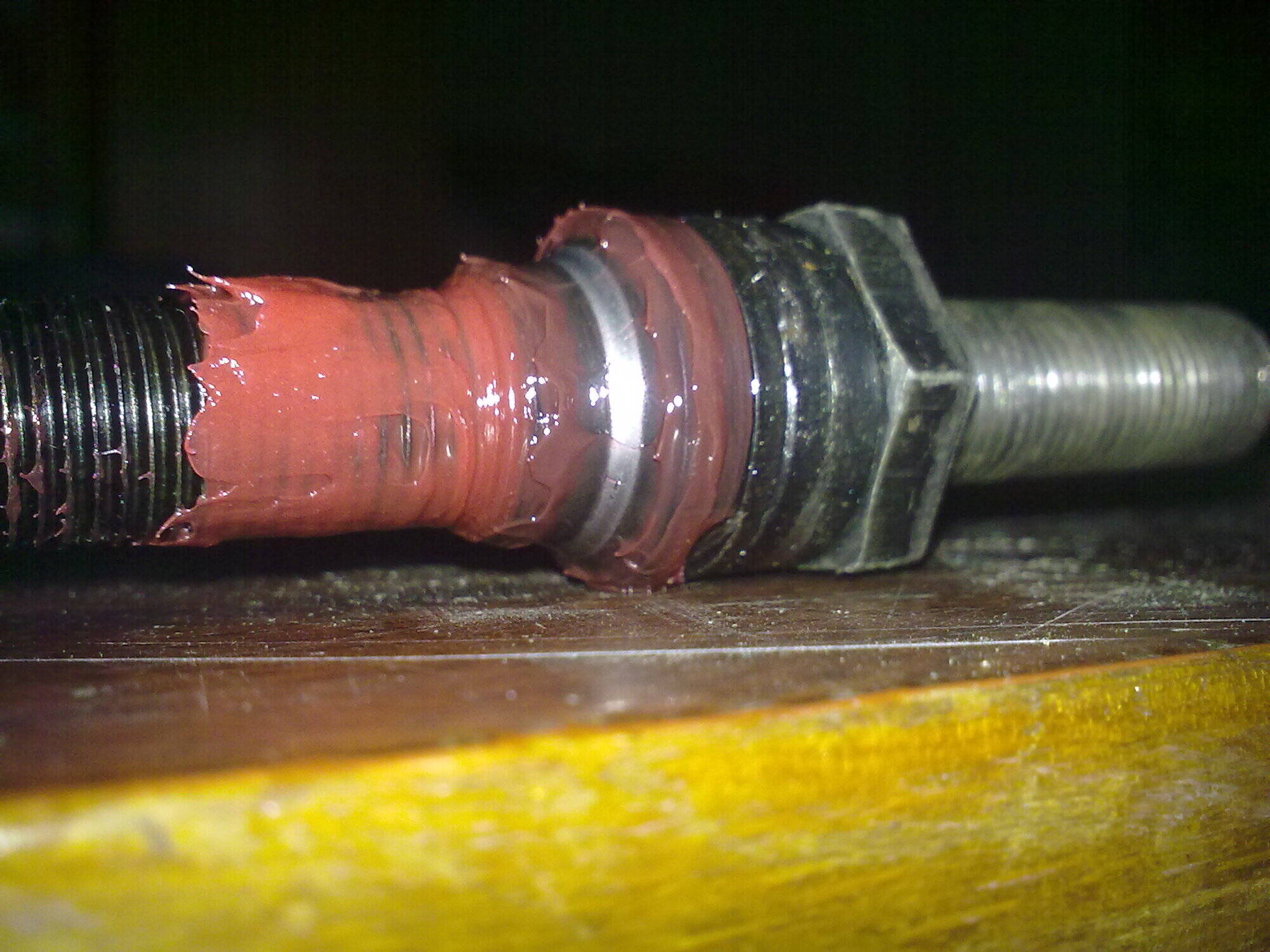

denon480 писал(а):
Это ж сколько нужно смазки впихнуть в одну втулку? Шприц 10 мл.? А зачем так много???
В заднюю больше идет! Я разбираю полностью, пыльники вычищаю, а в них нужно доверха ложить, подшипник весь заложен смазкой, а как по другому? Да, немного вылазит из зазора за первые километры - просто ветошью убирается (со стороны кассеты не подлезть и не видно особо, наверное внутрь лезет)
07122015510.jpg [ 414.01 КБ | Просмотров: 4860 ]
. Я пальцем потом размазываю, просто из шприца выдавливать удобней, чем из мягкой тубы полупустой. Рулевую еще мазал последний раз, наверное из того-же шприца, потому так и получилось, НО, прибавить каретку и педали то не хватит и двадцатки.
