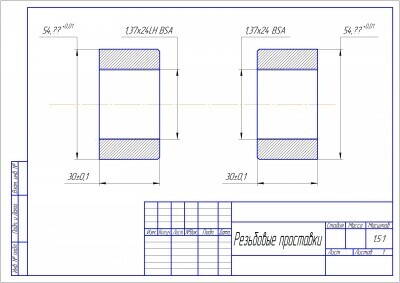

Да тут и без мороки с установкой выходит дорого в любом случае. При этом, ясен хрен, любой вариант с расточкой стакана гораздо дороже, чем без нее.
Свой вариант я предложил, считаю что эксцентрик в данной ситуации нафиг не нужОн. Цепь натягивать предлагаю с помощью натяжителя цепи.
Переделал эскиз. Учитывая что каретка холовтек 2, думаю целесообразно отказаться от упорного бортика.
З.Ы. Приливы для фиксации эксцентрика заюзать не выйдет, на фотке ведь видно, что один из них раздолбан дальше некуда, футорку там уже некуда крутить.
Резьбовые проставки 57мм.jpg [ 569.56 КБ | Просмотров: 1961 ]

Поясните эту мысль пожалуйста,не пойму в чем ценность эксцентрика в данной ситуации. Или это больше для того чтобы с резьбой и соосностью стакана не заморачиваться потом?
Да нет. Просто моё личное мнение, что должно быть так как его построили.
С соосностью всё равно нужно заморачиваться, либо у Вас появится вечный
клиент, подшипники летят или еще какая напасть.
К слову появилась идея как проточить стакан.
1. проверяем геометрию стакана на глубине 20-25 мм с 2х сторон
2. если всё в порядке, точим приспособу в виде фланца (грибок)
на 25 мм короче стакана, чтобы стакан надевался на него с легким
натягом.
3. центруемся по грибку, надеваем стакан и фрезеруем с 2х сторон.
4. пресуем вкладыши, ну там ..........
Таким образом получим соосность не хуже чем она была при
изготовлении рамы.
Gary Fisher Custom

По уму стакан в любом случае надо было бы проточить, но вы представляете себе сколько это будет стоить?
Что-то мне подсказывает, что за стоимость всего комплекса работ, описанного вами несколькими сообщениями ранее, вполне можно будет купить неплохую БУшную раму.
Впрочем, если клиент платит...
Так как точность нужна "до сотки", еще затык может быть с поиском исполнителя. Ответственного частника хрен найдешь, а в конторе за эту работу сдерут 3 шкуры.
