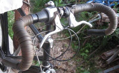

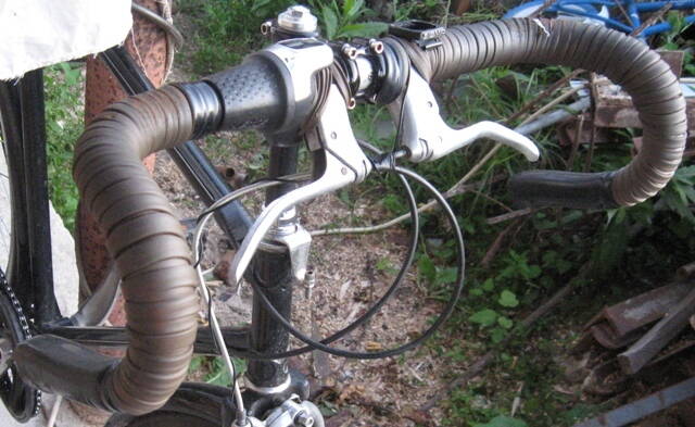

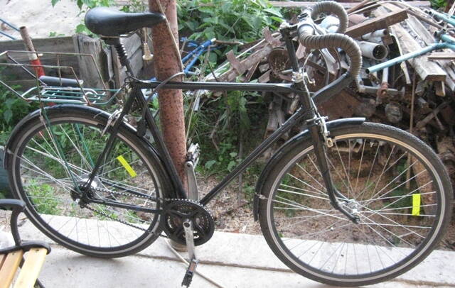

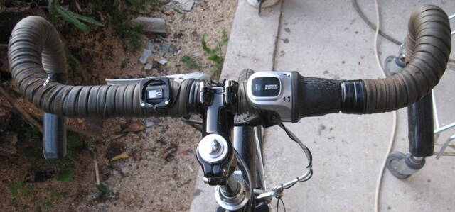

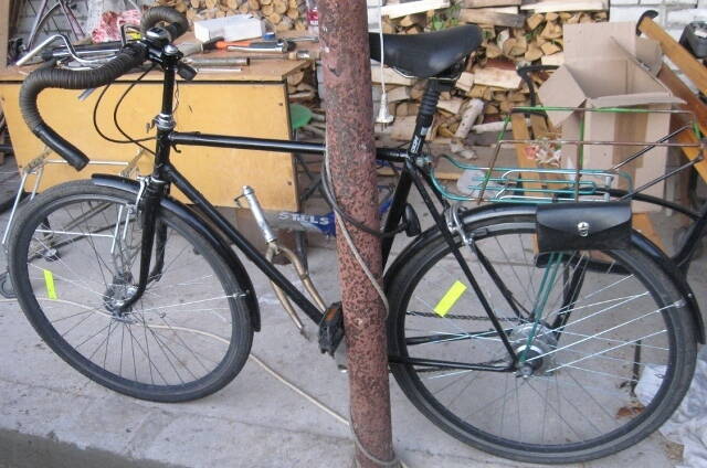

кое-кто все же вдохновился моим дурным примером
почему же дурным? меня этот вариант устраивает на все сто! :smile:спасибо за идею! :beer:
Цели, поставленные перед строительством вела, достигнуты.
цели:
- дёшево
- сердито
- неприметность для угонщиков
- создание трудностей и успешное их преодоление при конструировании-сборке :D
В общем сделал я себе неприметный утилитарный ситибайк со всеми удобствами для поездок по маршруту дом-работа-дом ну и по делам, ибо в нашей деревне из-за пробок в часы пик на веле гораздо кошернее. в день проезжаю 10-20 км.
немного офтопа:
рама СШ, крашеная порошковой эмалью в печи
тормоза клещи ХВЗ, ручки ХВЗшные распрямленные
баран (собран из двух баранов) на ХВЗшном подрулевом штыре
багажник сколхозил, чтобы сумку в ём возить, а не на спине, дизайн страдает, да мне практичность важнее дизайну :smile:
седло ХВЗшное, удобное
всё остальное буржуйское
ЗЫ прошу пардону за творческий беспорядок вокруг вела :deadpig:

У вас, кстати, получилось удобнее, чем у меня, т.к. вместо "пистолетов" вы использовали тормозные ручки типа кроссовых, которые расположены рядом с шифтером, что избавляет от необходимости перехватывать руль.
Именно так. Так и было задумано. Я не спортсмэн, поэтому для комфорту предпочёл вертикальную посадку, держась за верхние части барана.
по первости казалось, что прогадал с шириной правой части барана. Как-то хотелось, чтобы правая кисть помещалась на прямой части не касаясь шифтера. Уж было собрался колхозить новый баран с широкой правой частью, но, покатавшись, попривыкнув, решил, что и так сойдёт. В смысле довольно удобно, когда указательный и большой пальцы всегда лежат на шифтере, такскать - всегда под рукой. :smile: Это не очень удобно при скоростной езде по кочкам, но я, повторюсь, не спортсмэн - 99% катаюсь по проезжей части, по асфальту.
К "палке" возвращаться нет ни малейшего желания.

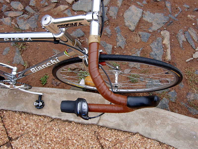

Шарил по инету по своим делам, увидел фотку, вспомнил про эту тему. Вот:
GrahamWebster-3.jpg [ 92.79 КБ | Просмотров: 4873 ]
