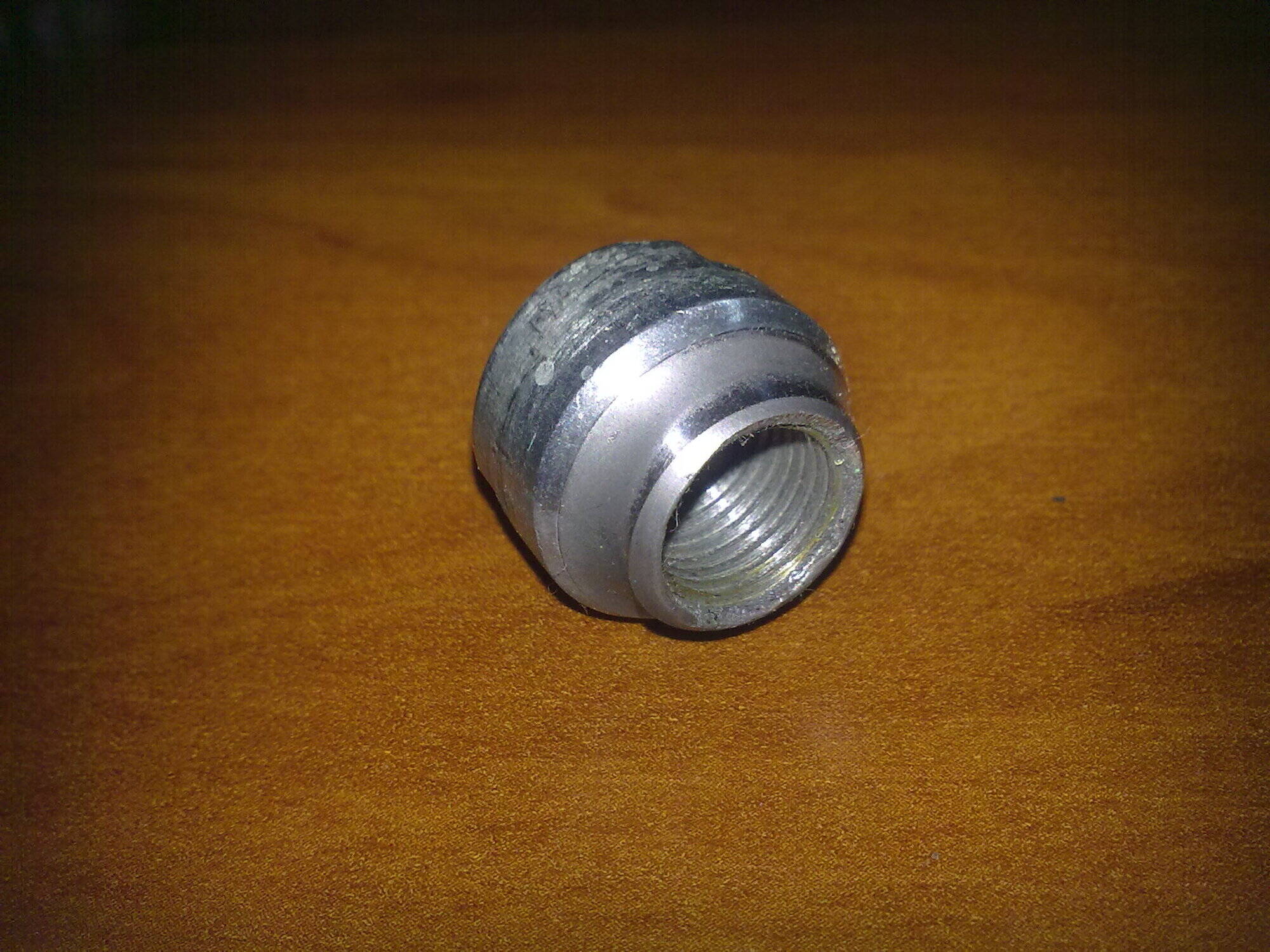

КАК ты накопаешь ям наждачкой?
А если у конуса в одном месте выщерблено, то так и останется плавно сглаженная ямка, проверено. А если бруском, то тем более - им же надо давить.
Что ты вообще имеешь с этой болгарки? Скорость?
И не только - практически любой нужный радиус, в зависимости от угла, под которым прикасаешься. И не давишь, как приходится неподвижным инструментом, а слегка касаешься кругом, при этом кожух на столе опирается неподвижно - никакого шанса ям наделать и не надо
ювелирно уродоваться тяжёлым инструменом
, только риски - да, это есть, то такие глубокие на фото, потому что конус мягкий - это пробный был, он такой изначально был, кривой
310320161584.jpg [ 521.37 КБ | Просмотров: 1660 ]
[/attachment]
бруском минуты полторы выходит, а у тебя - полминуты.
У меня 5-10 минут на все, если все под рукой, бруском наверное только 15 минут пилить, по крайней мере тот конус, что у меня на фото, потом еще чистовая...

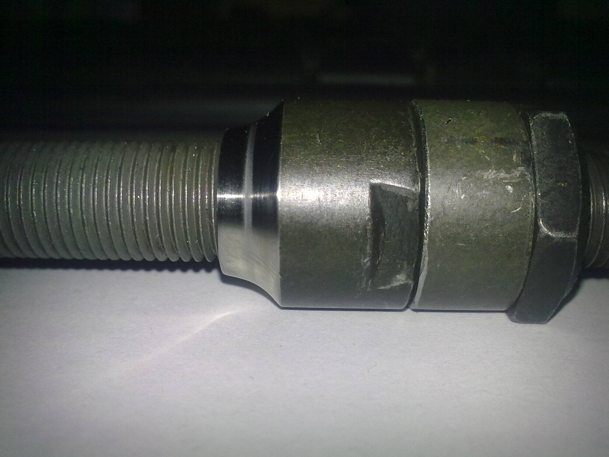

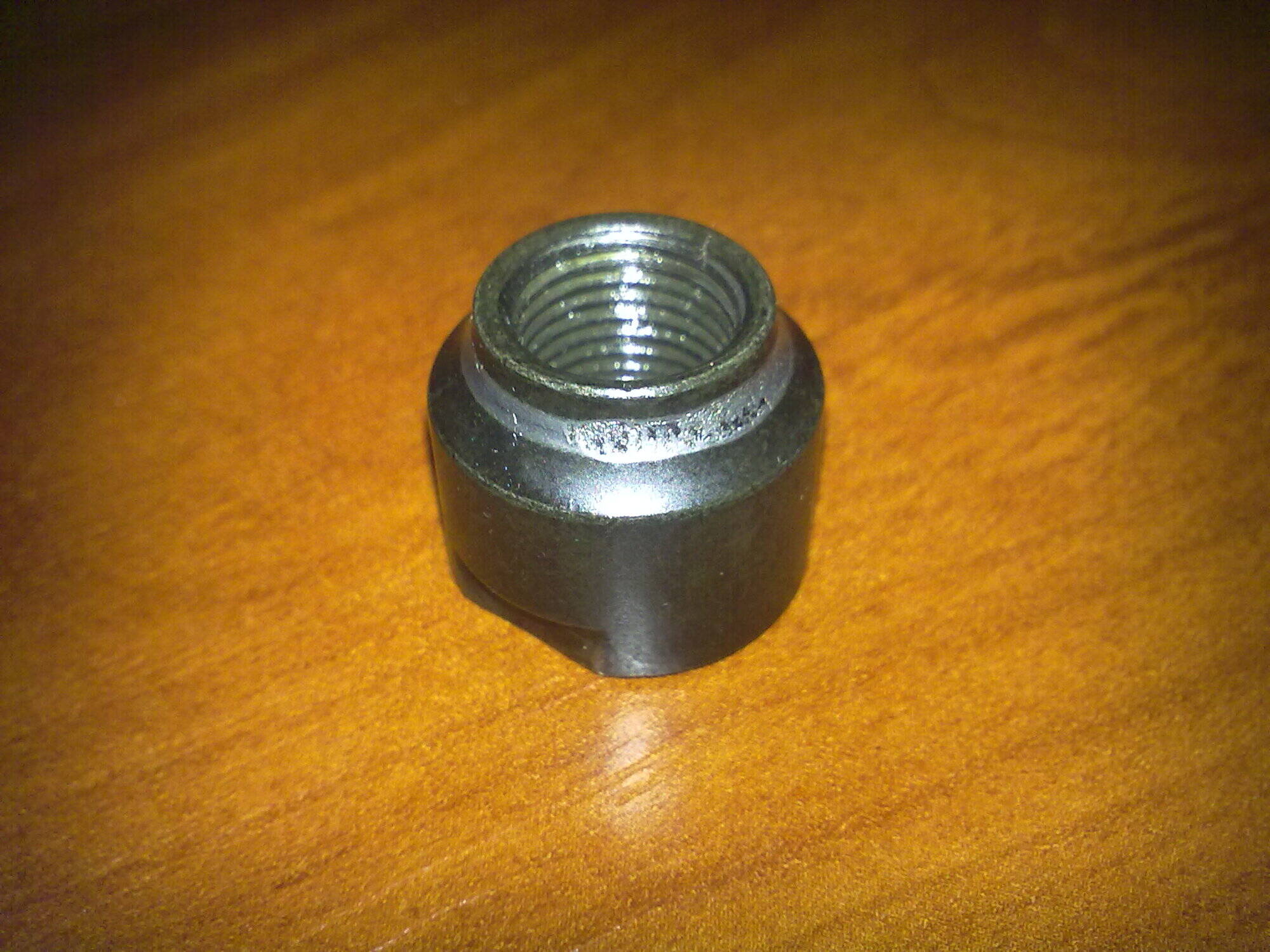

хорошо, если там 0,6 мм твёрдого цементированного слоя
Не знаю сколько на RM30/40 - ездит и не икает после обработки.
Было/стало
13012016933.jpg [ 456.17 КБ | Просмотров: 1660 ]
020220161193.jpg [ 363.77 КБ | Просмотров: 1660 ]
