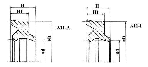

Начну с конца: в крышке надо делать канавку под стандартное уплотнение. Если не знаешь их типоразмеры, можешь посмотреть Сюда, но учти, что канавки делаются тоже по ГОСТу, сейчас ссылку не найду, завтра скину.
Следующее: я не знаю, что это такое БЦРТИ, но по ГОСТу 14896-84 манжета такого диаметра имеет толщину 7мм, можешь взглянуть. Но это чепуха - можно или проточить канавку на поршне или заказать манжеты с любым размером, с этим проблем нет, просто стандартные будут намного дешевле.
А вот изготовить грязесъемник такой конструкции крайне проблематично, даже можно сказать невозможно методом выточки. Такие вещи делают формованием, но для этого нужно изготавливать оснастку, что есть недешево и она окупается только объемами производства. Есть другой вариант: сделать грязесъемник такой вот конструкции, но его прийдется притопить в штанине и зафиксировать сверху пластиковым кольцом, которое устанавливается по прессовой посадке.
Решение принимаешь ты. :wink:

ОК, я согласен потестировать эти грязесъемники.
Под установку фиксирующего кольца не требуется доработка посадочного места, я правильно понимаю?
насчет уплотнений штока и поршня-какой профиль с твоей точки зрения оптимальный?
и их количество на штоке и поршне(в т.ч. и из соображений трения = чувствительность вилки)?
имеет ли смысл уплотнение поршня со стороны негативной камеры разворачивать к ней "лицом"?
или существуют двусторонние?
и еще: все-таки приблизительная стоимость?

Продолжаем диалог: под фиксирующую шайбу не надо ничего готовить, она будет держаться только за счет трения. Я вот думаю, если ты изготовил поршень сам (ну или по заказу), так давай и эти шайбы тоже сделаешь сам по месту, прикинешь их толщину, допуск под прессовую посадку, короче нужно будет делать несложную слесарную работу.
