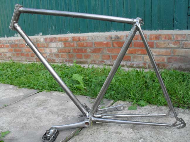

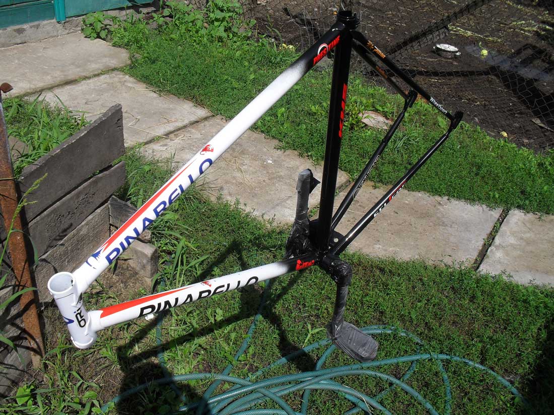

Пожалуйста:
Красил акриловой краской в балончиках в домашних условиях...
Грунт- 40 грн
Краска (белая, черная) - 50 грн
Лак- 40 грн
Комментарий к файлу: До покраски он выглядел так. Кста тоже красил я в том году
y_047dbd35.jpg [ 231.87 КБ | Просмотров: 3244 ]
Комментарий к файлу: снял всю краску стальной щеткой для дрели (ушло около 2 часов). З.Ы. Шатуны открутить не смог, педали тоже сломав 2 ключа))))
SDC17351.jpg [ 48.21 КБ | Просмотров: 3244 ]
Комментарий к файлу: Грунтовка.
SDC17355.jpg [ 218.29 КБ | Просмотров: 3244 ]
Комментарий к файлу: Для надписей и трафарета использовал самоклеющиеся плёнки
SDC17401.jpg [ 30.26 КБ | Просмотров: 3244 ]
Комментарий к файлу: В итоге вот что получилось. На заднюю часть клеил готовые наклейки.
SDC17386.jpg [ 205.37 КБ | Просмотров: 3244 ]
Комментарий к файлу: На все про все ушло целый день
SDC17400.jpg [ 189.84 КБ | Просмотров: 3244 ]

Та покраска, что "в прошлом году", тоже была из баллона? Как держалась?
 Заголовок сообщения: Re: О покраске рамы ...
СообщениеДобавлено: 01.08.2011 19:10
Сообщения: 20
Город: Нежин, Черниговская обл.
Зарегистрирован:12.04.2011
Тоже из балона.
Черная держалась отлично пришлось попотеть что б её снять, а вот синяя не очень
Хотелось бы услышать Ваши мнения о последней покраске :roll:

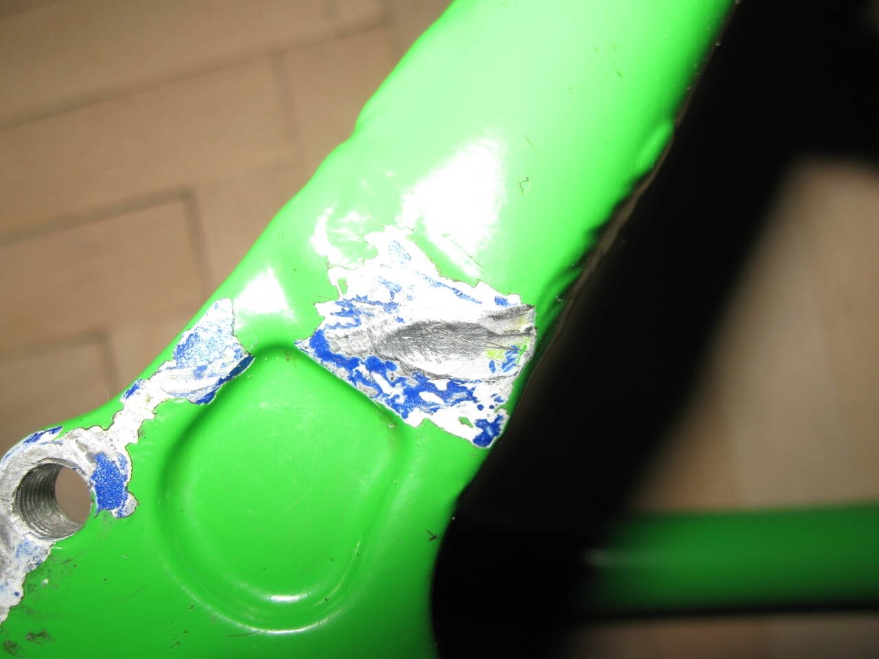

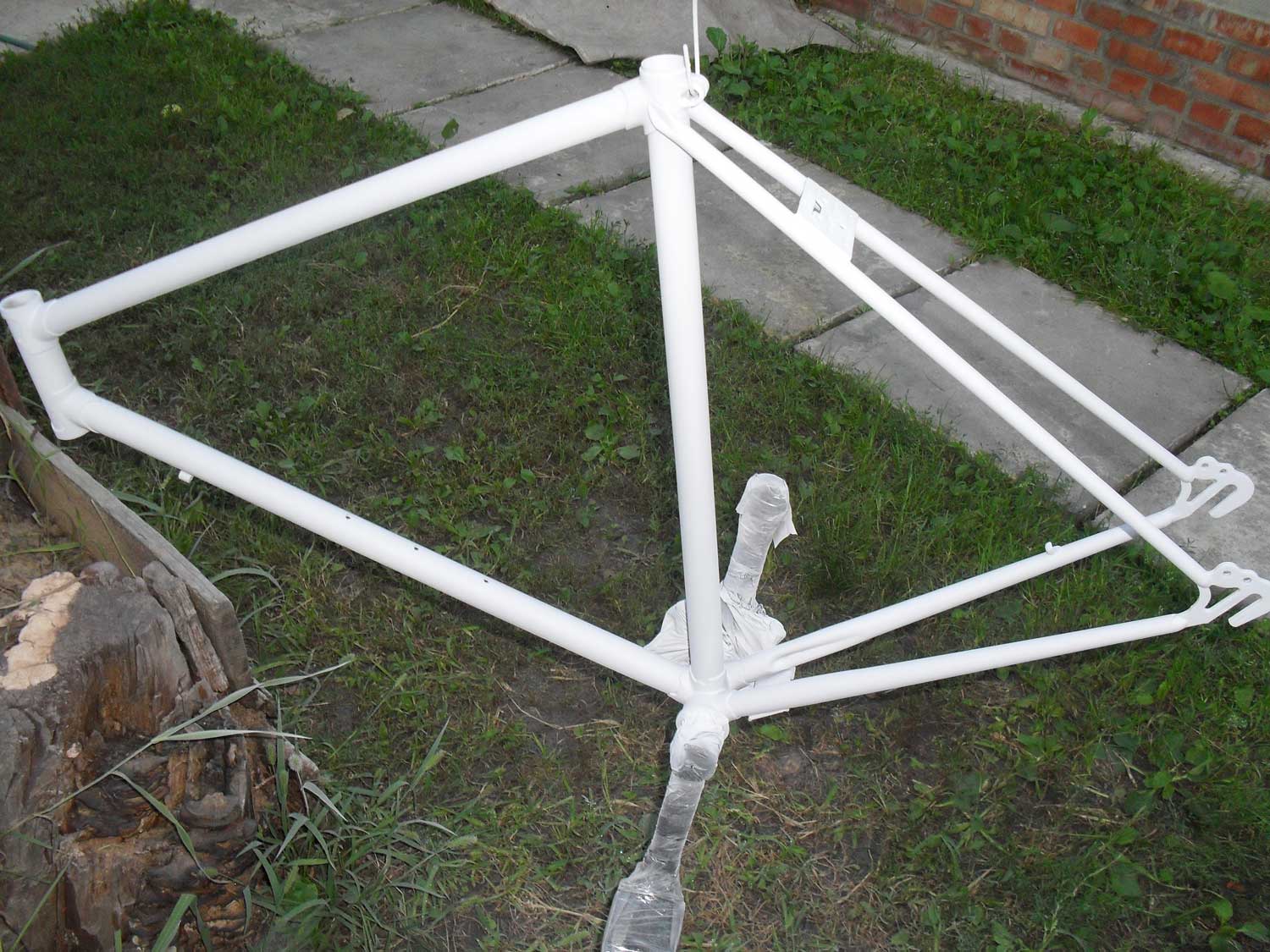

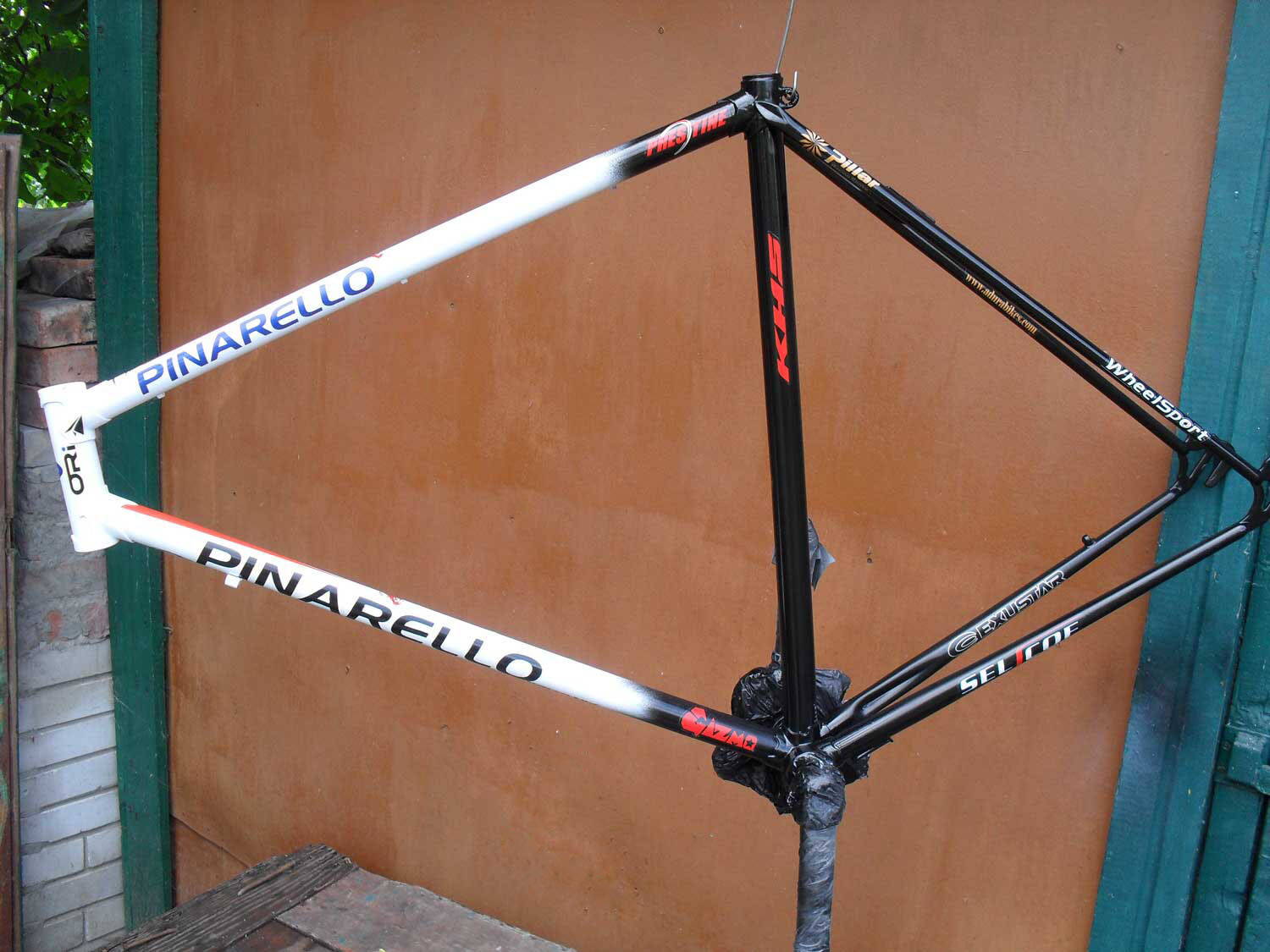

Насколько я понял, тут речь в основном шла о покраске стальных рам. Там, как я понял достаточно обычного грунта в баллончике.
А как правильно покрасить алюминиевую раму?
Я уже в 2014 году покрасил ее из баллончика.
Красил так:
1) Зачистил наждачкой до металла
2) Обезжирил уайт-спиритом
3) Нанес обычный грунт из баллончика (белый)
4) Сутки ждал пока высохнет
5) Непосредственно покраска из баллончика
6) Опять сутки жду пока высохнет
7) Покрытие лаком из баллончика
8 ) Пару дней все это сохло.
Визуально получилось красиво. Но краска держится плохо. Облазит от того, что велик прислонили к дереву.
Я задумался о перекраске. Читал где-то в интернете, что на алюминии образуется оксидная пленка, и что ее надо убрать с помощью специального кислотного грунта для алюминия. А потом уже надо класть обычный грунт.
Может есть здесь кто-то опытный, кто подскажет правильный алгоритм? А то нести алю раму на пескоструйку и порошковую покраску как-то стремно. Тем более рама уже не новая и есть некоторый дефект(небольшой скол, вмятина на заднем пере).

красил одну свою раму порошковой краской - держится хорошо, но если уронить велик (а оно всякое бывает в дороге, бывает и роняешь велик вместе с собой, гы) - появляются сколы до металла. порошковая краска напоминает мне эмаль на кастрюлях - прочная, твердая, но хрупкая и при ударах можно получить сколы краски. перекрасить после порошковой - хз, может в пескоструйке и отдерут, но руками это содрать - замахаешься.
поэтому следующую раму я красил кисточкой, купил баночку автомобильной матовой черной краски - несколько лет отходило нормально. из плюсов - расходы только на краску и кисточку, реально перекрасить и подкрасить в процессе эксплуатации. из минусов - если вблизи долго разглядывать, то можно заметить неидеальность покраски, и, кое-где, подкраски - но так как я стараюсь много/долго/быстро ездить, такой возможности я особо не предоставляю :-).
