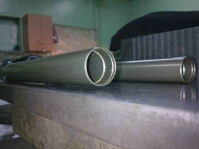

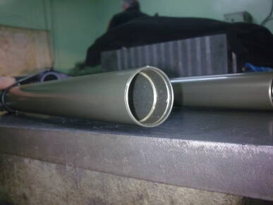

А вот вам и фотки злощастных ног, рассмотрите проблему. Видно?
Ноги 1.jpg [ 82.54 КБ | Просмотров: 3970 ]
Ноги 2.jpg [ 85.19 КБ | Просмотров: 3970 ]
Ноги 3.jpg [ 92.02 КБ | Просмотров: 3970 ]

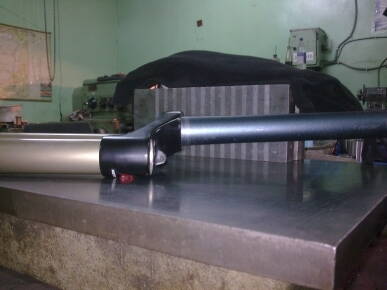

Energizer писал(а):

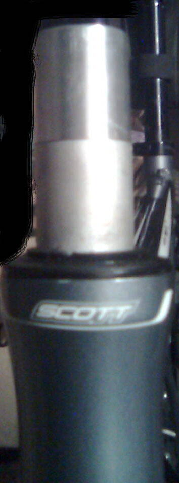

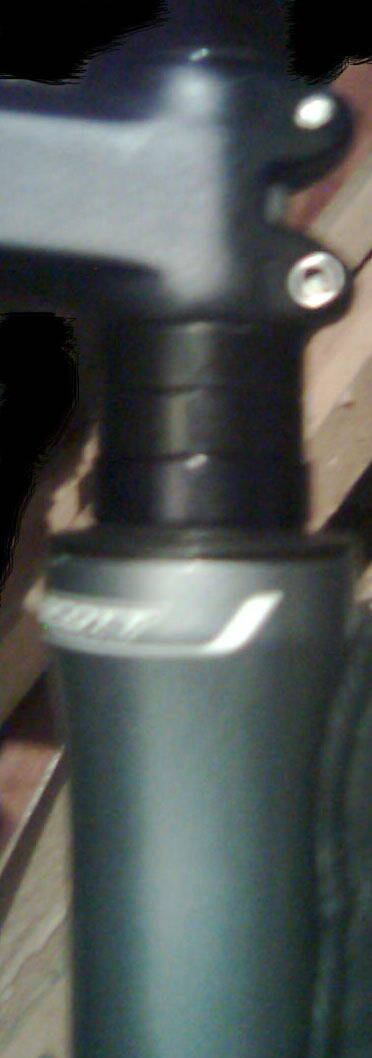

Сегодня был удлиннен шток вилки Fox RL - 100 на 30 мм. Получилось отлично, но вилке еще придется сделать Т.О. - в правой ноге странно громко плюхает и телепается отбойная пружина. Вскрытие покажет :)
Результаты: шток увеличен, плюс небольшое ТО, устранение неисправностей.
Фото01011.jpg [ 60.21 КБ | Просмотров: 3965 ]
Фото012222.jpg [ 66.94 КБ | Просмотров: 3965 ]
Теперь тестировать на расколбасах, отвалится руль или нет :D
Огромное спасибо Energizer, мастер своего дела.

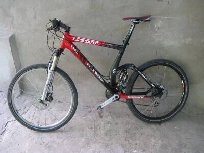

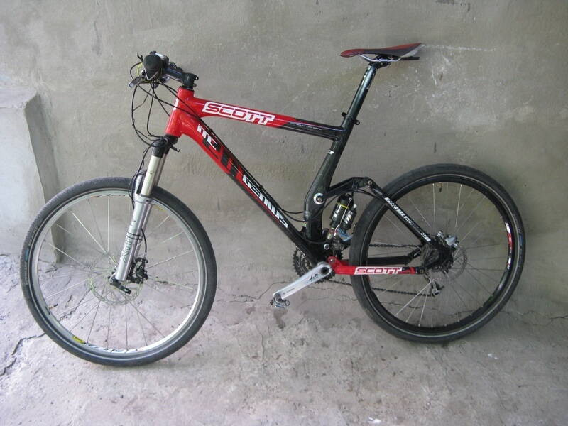

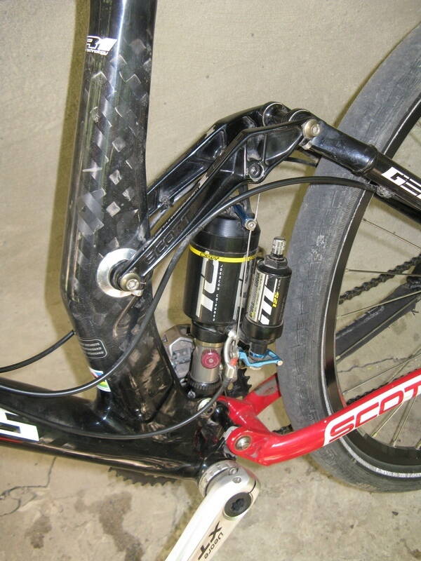

Непосредственно перед велоднем была отремонтирована подвеска карбонового Scott Genius: подправлены резьбы, отторцованы посадочные плоскости линка, заменены верхние втулки амортизатора, переделан верхний болт амортизатора и установлен новый нижний болт взамен лопнувшего старого. По желанию владельца, болты максимального класса прочности (12.9).
IMG_4470_r.jpg [ 240.49 КБ | Просмотров: 3868 ]
IMG_4468_r.jpg [ 212.05 КБ | Просмотров: 3868 ]

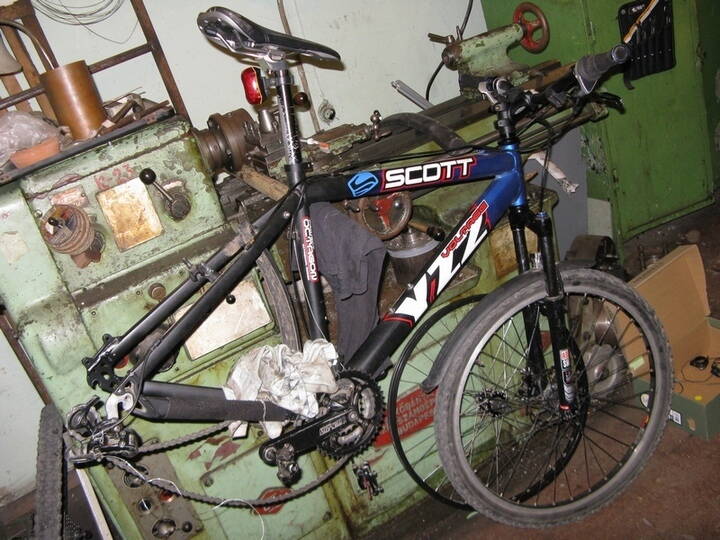

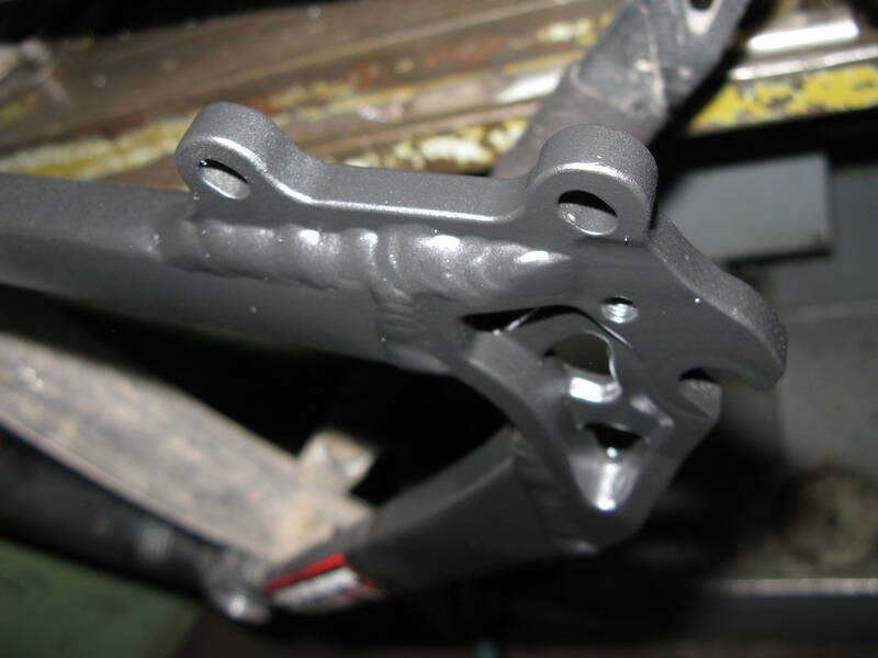

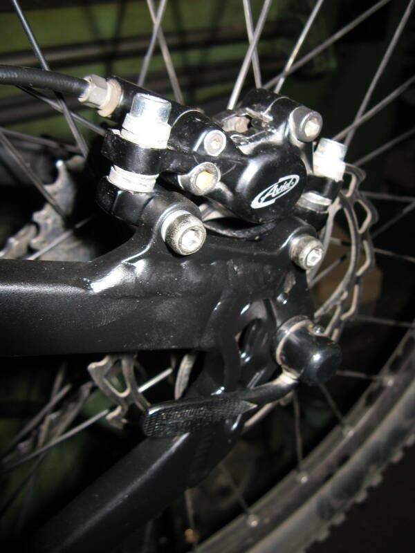

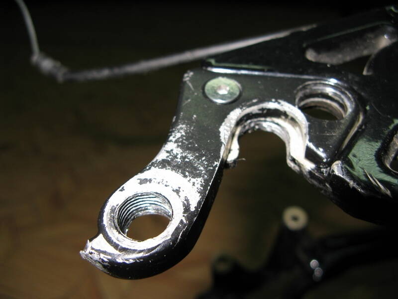

Наконец свершилось! Мы сделали крепление дискового тормоза на мою любимую раму Scott Voltage YZ2 L 2004 года. Вот, что из этого получилось:
IMG_4521_r.jpg [ 124.17 КБ | Просмотров: 3847 ]
Весь обвес перевесили обратно с рамы Scott Voltage YZ3 XL 2008 года.
IMG_4526_r.jpg [ 223 КБ | Просмотров: 3847 ]
Задний тормоз даже не пришлось перерегулировать:
IMG_4534_r.jpg [ 165.62 КБ | Просмотров: 3847 ]
Испытания показали, что все отлично работает и еще долго рама будет вполне универсальна и функциональна. На нее отлично ставится при необходимости багажник. Осталось для полного счастья поменять вилку или переделать в воздушный вариант существующую и поставить нормальное заднее колесо.

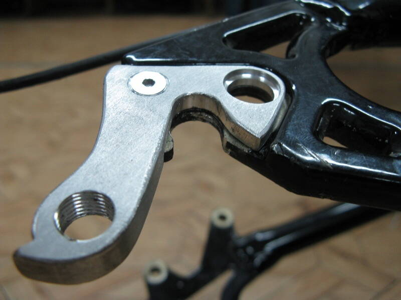

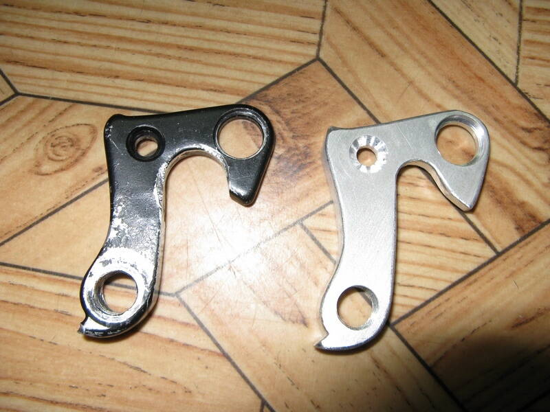

Сделан петух для какого-то дешевого подвеса Nordway Vortex 16" взамен сильно погнутого родного с вывернутой резьбой, который впрочем никогда нормально и не стоял на раме...
IMG_4531_r.jpg [ 135.36 КБ | Просмотров: 3845 ]
IMG_4528_r.jpg [ 214.67 КБ | Просмотров: 3845 ]
IMG_4533_r.jpg [ 148.72 КБ | Просмотров: 3845 ]
