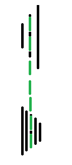

Вылез очередной вопрос. Инет даёт подсказку опосредовано. Типа "догадайся сам".
Вопрос по линии цепи. Условно говоря, плоскость средней (передней) звезды
должна совпасть с серединой кассеты (трещотки).
То есть для 7ск в плоскости 4-й звезды, для 8ск между 4 и 5, а для 9ск в плоскости 5-й звезды.
Где то вот как на рисунке. Я всё правильно понял?
274285_900.png [ 2.44 КБ | Просмотров: 2478 ]
Не обязательно. Конечно, хорошо, когда средняя звезда целится в середину кассеты. А если вы активнее всего применяете 2-ю звезду впереди и 6-ю звезду сзади? Тогда лучше было бы именно их выставить на одной прямой. Но попробуй это сделай! Так что почти все (кроме самых непримиримых) ездят без этих заморочек.
В технических бумагах чейнлайн указывают в основном для того, чтоб клиенты гармоничнее подбирали каретки и шатуны. Иначе может случиться так, что передние звезды будут чересчур торчать наружу и не сможет работать передний переключатель. Или наоборот, передние звезды упрутся в нижнее перо.
Мораль: если все хорошо работает, чейнлайн не очень важен.
