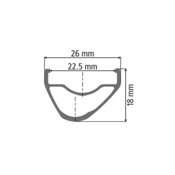

Поясніть новачку, в чому сенс асиметричного обода? Наприклад ззаду я розумію, для більшої жорсткості з боуц касети, для кращої передачі крутного моменту, а от спереду..? :smile:

Dmitry090 писал(а):
Привіт всім! :)
Поясніть новачку, в чому сенс асиметричного обода? Наприклад ззаду я розумію, для більшої жорсткості з боку касети, для кращої передачі крутного моменту, а от спереду..? :smile:
Усі задні колеса асиметричні, бо правий фланець втулки завжди сильно зсунутий досередини, щоб було місце для задніх зірок. Тому праві спиці натягнуті сильніше за ліві.
viewtopic.php?f=27&t=8701
Через це праві спиці при їзді навантажені сильніше за ліві, що не надто добре.
Асиметричний обод дозволяє зменшити різницю в натязі між лівими та правими спицями.
Передня втулка під дискове гальмо теж має зсунутий усередину фланець, бо біля нього - кріплення для ротора. Тому передньому колесу властива схожа вада, хоч і в меншій мірі.

Зацікавився збіркою вілсету на заміну Спешовському Roval (вагу не заміряв, але зустрічав інфу щодо 1800-1900г).
Китайкарбон ніби дорогувато, знайшов ось такі асиметричні обода від DT Swiss, модель XR361. Вагаюсь між 28 та 32 спицями (з одного боку хочеться зібрати максимально недорого/якісно вілсет з вагою в ідеалі 1500-1550, з іншого максимально жорстким (учитуючи "недорого/надійно"). Моя вага 70-75 кг.
Також зацікавився втулками Straightpull (під пряму спицю), для меншої ваги та більшої жорсткості. Але знайшов думки, про те, що сама втулка під SP - вужча, що = меншій жорсткості :)
Буду вдячний за любі думки! :wink:
