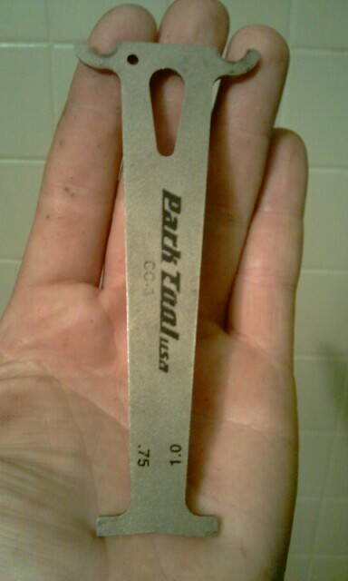

простой, профессиональный инструмент ,стоит
6$. PT cc-3
to andr
все по теме я уже сказал,обьясни мне,нахрена ездить с 3мя цепями,это фетиш? разного цвета они чтоли?да как бы нибыло,еще раз-БЕРЕШ ИНСТРУМЕНТ,МЕРИШ,МЕНЯЕШ.

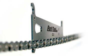

Нашёл попытку воссоздать записи Norcoroman'a (Романа Никитина):
http://norcoroman-zip.livejournal.com/
Текст оттуда, о принципе работы цепного калибра:
Тот, кто катает много и кто знает о таком явлении как износ компонентов, бывает что и задается вопросом: а насколько часто нужно менять цепь? Задавшись целью это выяснить, новичок лезет на форумы с этим вопросом и... еле-еле уносит оттуда ноги! Советчиков море, и кто во что горазд рекомендовать "правильные" интервалы замены цепи, кассеты, системы, рамы, амортизатора и даже катафот на переднем колесе. Хотя их никто об этом не спрашивал.
Особо умные (в хорошем смысле слова) байкеры дают ссылку на растиражированный с http://www.bike-repair.ru материал, в котором умудренные летами байкеры со стажем говорят, что длина двенадцати полных звеньев цепи в нулевом состоянии должна составлять 304,8 мм, а рекомендуемое значение износа цепи, при котором ее нужно менять, составляет столько и столько... (ниже процитирую). Одно но: для точности измерения цепь неплохо бы снять с велика, вымыть и высушить, а еще измерять ее строго по центрам пинов, да еще неплохо бы немного нагрузить цепочку, чтобы заведомо исключить влияние зазоров.
Между тем, в буржуйских инет-лабазах давно уже продаются такие девайсы марок Park Tool, Rolhoff и менее знатных. Работают они по простейшему принципу ПР-НЕ. Кто не изучал метрологию, поясню.
0000181t.jpg [ 13.9 КБ | Просмотров: 4253 ]
Калибр ПР-НЕ имеет две стороны - проходная (ПР) и не проходная (НЕ). Когда измеряют какой-нибудь размер, сначала используют проходную сторону калибра. Она должна проходить (в общем случае совмещаться с измеряемой деталью без явного сопротивления, то есть с гарантированным зазором). Потом калибр переворачивают не проходной стороной и проводят попытку еще раз. На этот раз калибр ни в коем случае не должен нормально совмещаться с измеряемой деталью, то есть должен быть натяг.
Аналогичным образом работает цепной двусторонний калибр. С той лишь разницей, что на два калибровочных размера у него три диапазона измерений. Принято, что износ цепи, соответствующий ее максимально допустимому для эксплуатации состоянию, составляет 1%. Измерение ведется на довольно любопытном количестве звеньев. Это не 12 полных, и даже не половинка от данного количества. Калибр меряет цепь на расстоянии 5 полных звеньев минус диаметр ролика цепи. Сколько это точно - можете подсчитать, гладя на смостряченную мною картинку. Это 119,7 мм. Это для абсолютно работоспособной новой цепи без износа. Назовем эту длину L0.
00002hh5.jpg [ 36.95 КБ | Просмотров: 4253 ]
В данном случае цепь имеет износ более 0,75% и ее уже лучше заменить.
Далее следует цифра 0,75%. Увеличим на эту величину наши 119,7 и получим 120,6 мм (L0,75). Это и есть первый ПР-НЕ-шаблон, по которому меряют износ цепи. Если калибр стороной 0,75 не вставляется между указанными на картинки роликами цепи, значит цепь вполне себе живая и ее можно смело использовать в дальнейшем.
Другая сторона калибра называется 1,0 и имеет длину... правильно, 120,9 мм (119,7х1,01). Это второй ПР-НЕ-шаблон. Если сторона 0,75 вошла в цепь, а сторона 1,0 все же не влезает в отведенное для нее пространство (то есть износ цепи составляет от 0,75% до 1% на длине L), то стоит призадуматься о смене цепи, иначе она настолько износит кассету, что вскоре придется менять то и другое. Если замените цепь, то кассета потребует приработки. Пусть величина 120,9 мм будет называться L1.0
Ну а если обе стороны калибра пролезают в цепь на нашей длине L - значит абзац и цепи, и, скорее всего, кассете. После замены цепи приработка кассеты будет осуществляться очень, очень, долго... терпеть постоянные "прокруты", связанные с прыжками цепи на кассете, вы настолько долго не сможете. А если сможете, то вам остался последний шаг к просветлению на пути к состоянию нирваны
Вот и вся премудрость. Всего одна железка за 15 баксов - и никаких проблем из измерением длины цепи. Но мы - русский народ, и кормить буржуев не будем! Поэтому обойдемся без калибра. Зная указанные выше циферки, можно для определения износа методом буржуйского калибра обойтись одним лишь штангенциркулем с губками для измерения внутренних размеров. Этот инструмент просто обязан быть дома у любой добропорядочной домохозяйки.

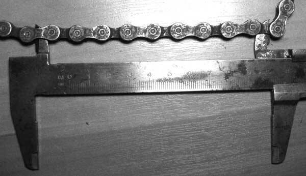

Штангенциркуль менее удобен чем калибр, но в умелых руках тоже сгодится.
Итак, устанавливаем на инструменте 119 мм, просовываем его в цепь внутренними губками и развигаем их до упора. Смотрим результат.
От 119,7 до 120,6 мм - нормальный износ, замена цепи не требуется.
От 120,6 до 120,9 мм - требуется замена цепи, возможен период приработки цепи к кассете и взаимно.
Более 120,9 мм - надо менять и цепь, и кассету.
Справедливости ради нужно привезти и размеры по методике измерения 12 полных звеньев. Считается, что измерения нужно вести по центрам осей пинов цепи, что не очень легко. Однако ничто не мешает выбрать точкой измерения боковую поверхность пина или даже звена - сильно от этого точность не пострадает.
304,8 мм - новая цепь.
304,8-306,4 мм - цепь в норме.
306,4-307,9 мм - цепь изношена, и в дальнейшем потребуется приработка цепи к кассете.
307,9 мм или больше - цепь изношена очень сильно, кассета и звезды системы - наверняка тоже. Рекомендуется минимум замена цепи и кассеты. Обычно износ звезд системы неравномерен - наиболее подвержена ему вторая (средняя) звезда, меньше - третья. Поэтому можно обойтись заменой только их. А вообще, для определения износа звезд существует отдельная методика, но это - тема не менее отдельной беседы, но когда она состоится - не знаю. О том же, каков механизм собственно износа цепи - постараюсь рассказать в ближайшее время.
