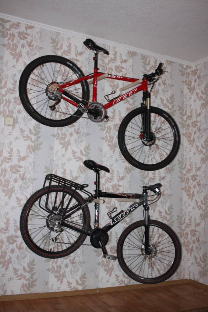

Реализовал идею PITyounger, за идею огромное спасибо :wink: .
Очень бюджетно вышло, 2 держака от лопаты, 2 шпильки, 4 анкера и банка эпоксидки.
Осталось немного почистить и вскрыть лаком но велы уже висят и не загромождают квартиру )
так у PITyounger велосипеды пушинки, там вполне оправдано такое решение. А у вас Келлис уже выгнул левую палку, это видно на фото.

Ничего он не выгнул. Немного кривовать засверлил палку. Это не просто сделать в домашних условиях .
Неделя испытания Келлисом полет нормальный, и висеть там будет не Келлис ).
Тут ведь вопрос в реализации... шпилька м12 и анкер почти на всю толщину стены.
Эти палки отпадут только со стеной.

интересно как поднимать верхний вел? или он до 10 кг?
у меня вел наверно 15 кг, приходится одной рукой держать стремянку, другой вело
ужасно неудобно поднимать

Верхний около 11 кг.
Велосипед в две руки, стал на табуретку, повесил. Мне не сложно.
Для жены специально делал нижнее крепление, чтоб легче вешать было. Ну и еще как бонус на нижнем можно настраивать вел в подвешенном состоянии.

11кг еще хорошо
но вот стать на табуретку с велом?
у меня табуретка и на нее без груза некомфортно залазить а тут с велом в руках лезть

Я, кстати, без табурета вешаю верхний, просто беру за низ вилки и за низ верхнего пера и поднимаю. Что бы колесо не гуляло и не пачкало стену, оно фиксируется к нижней трубе любым фастексом или лентой/липучкой. СуперИкс, кстати, в стоковой комплектации не легкий, что-то порядка 10 кг, я думаю, там колеса тяжелые.
