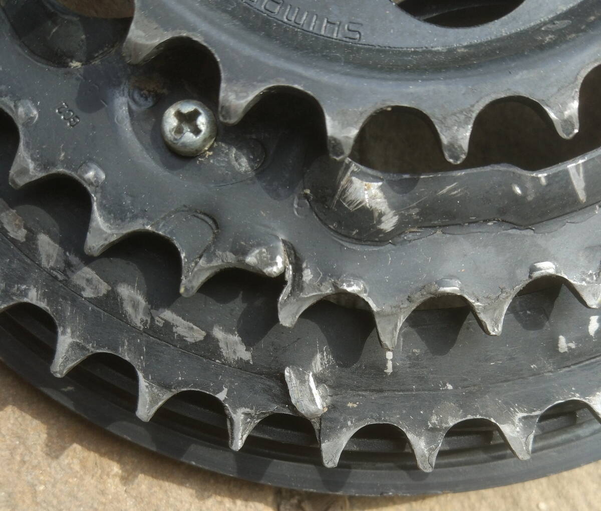

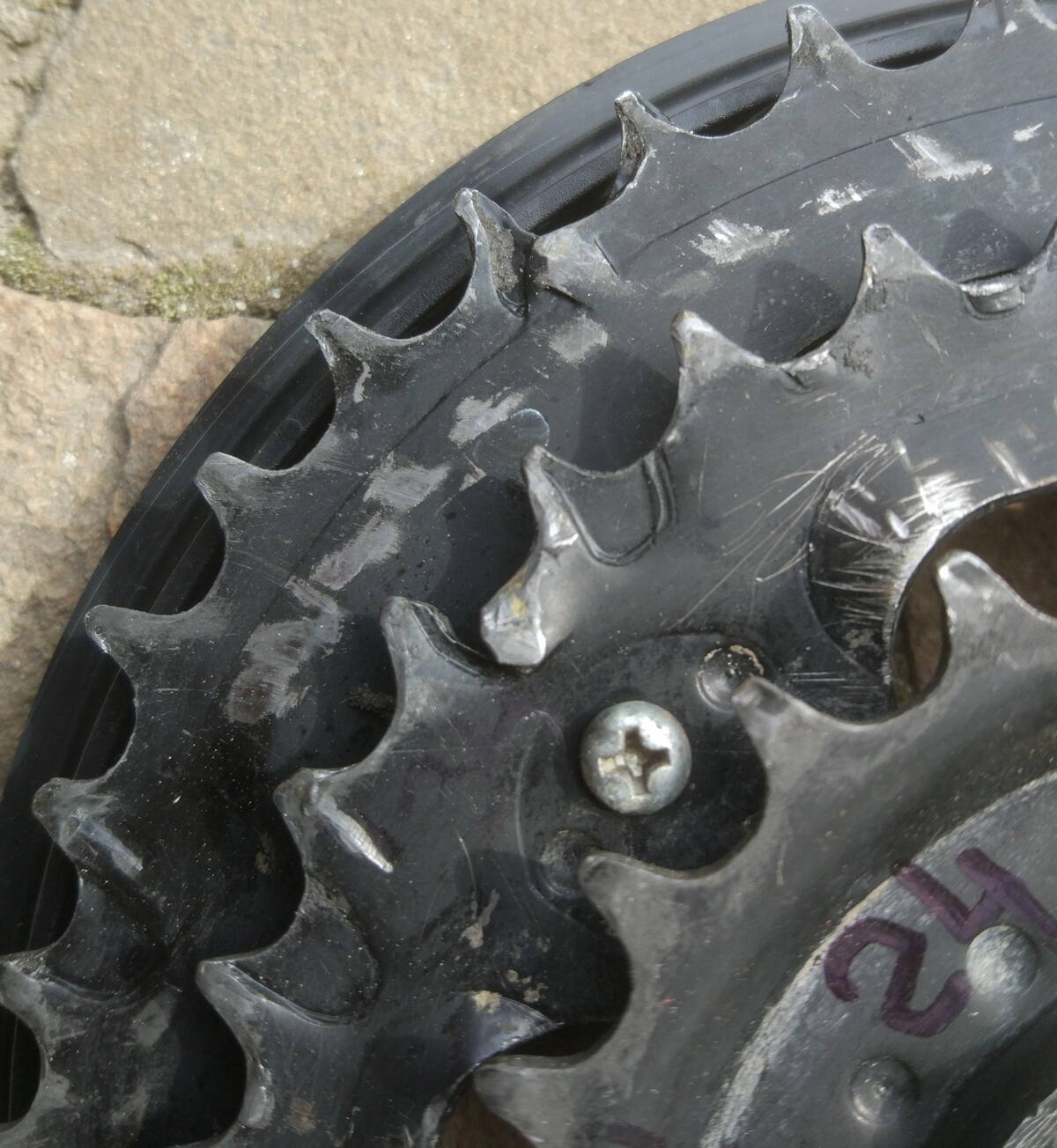

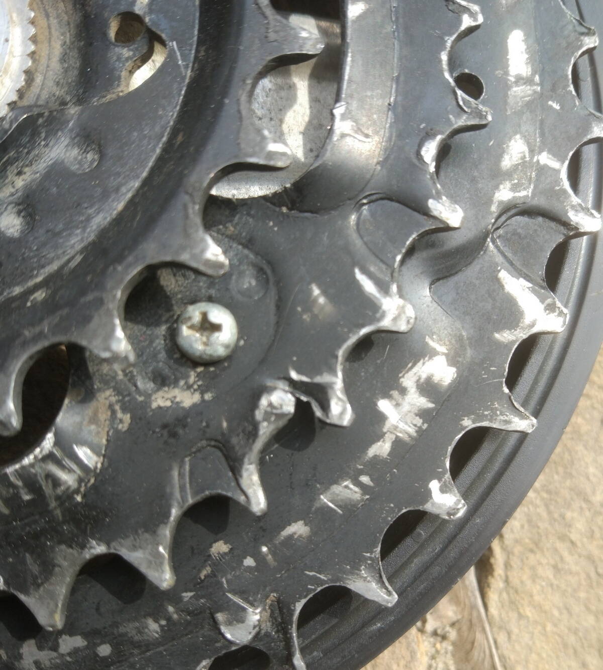

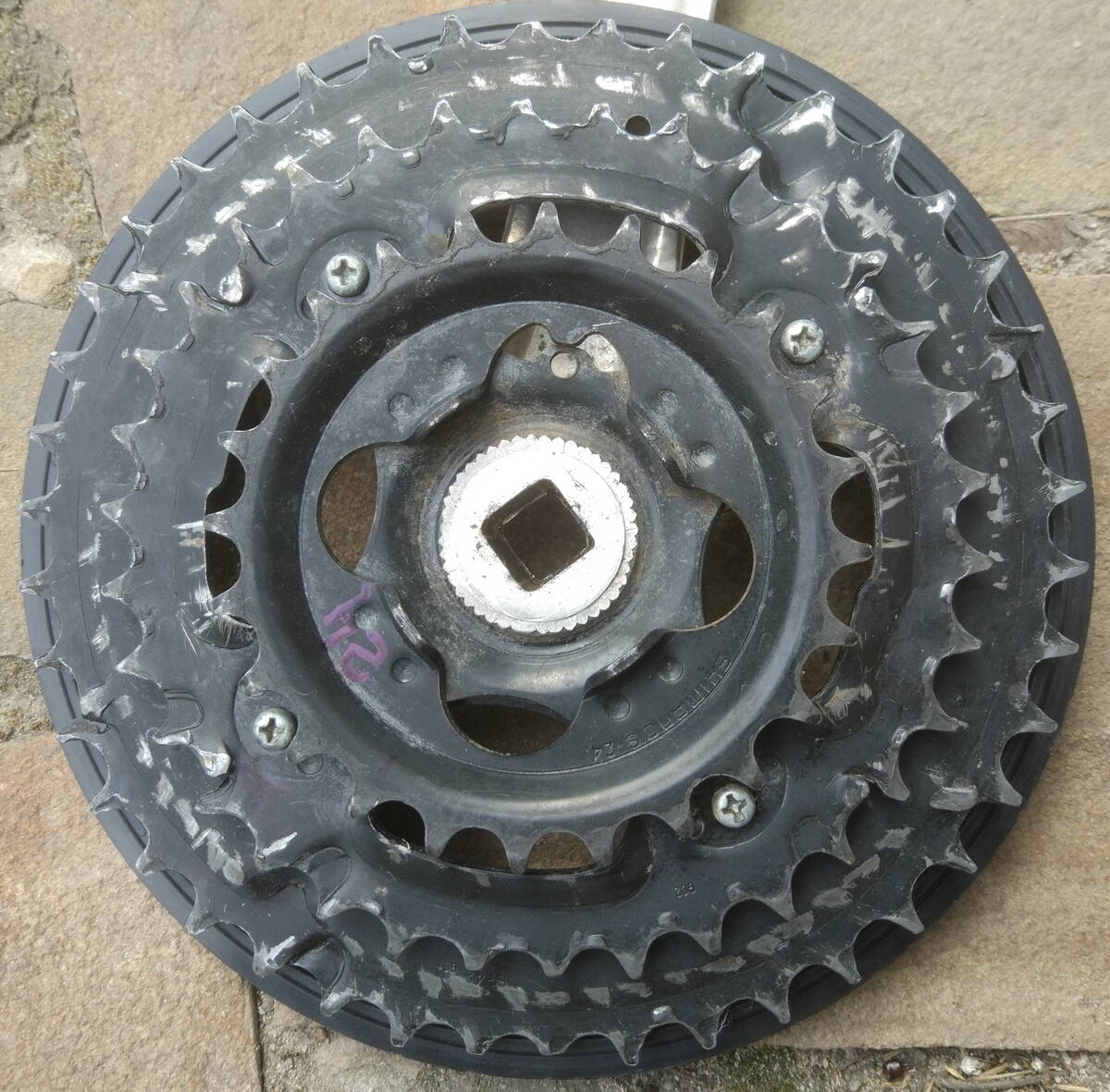

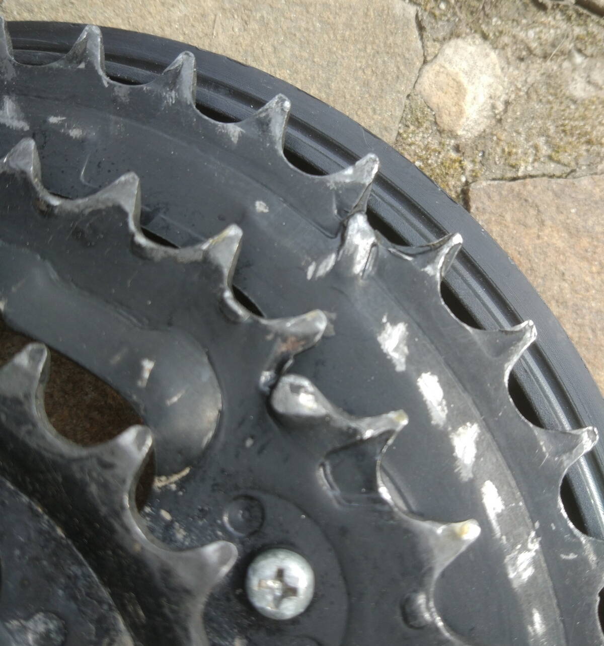

7. Стал снимать шатуны. Там стоят конченные болты с наружным шестигранником на 14. Открутил болты.
Кто то из "попередників", откручивая эти болты, повредил часть резьбы в алюминиевом шатуне справа.
С трудом восстановил резьбу кончиком натфиля, с помощью съемника снял шатуны.
Посмотрел на звезды и ужаснулся.
Далі буде...

СообщениеДобавлено: 17.05.2020 21:28
Сообщения: 2607
Изображения: 35
Город: Харьков ХГ
Зарегистрирован:06.05.2012
Bory
Норм звёзды, еще походят.
P.S.
Я бы выбросил.
Gary Fisher Custom

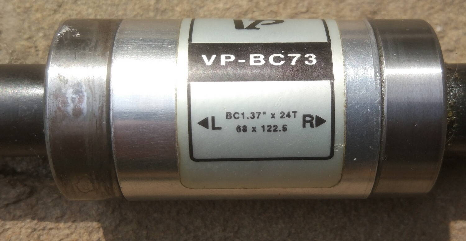

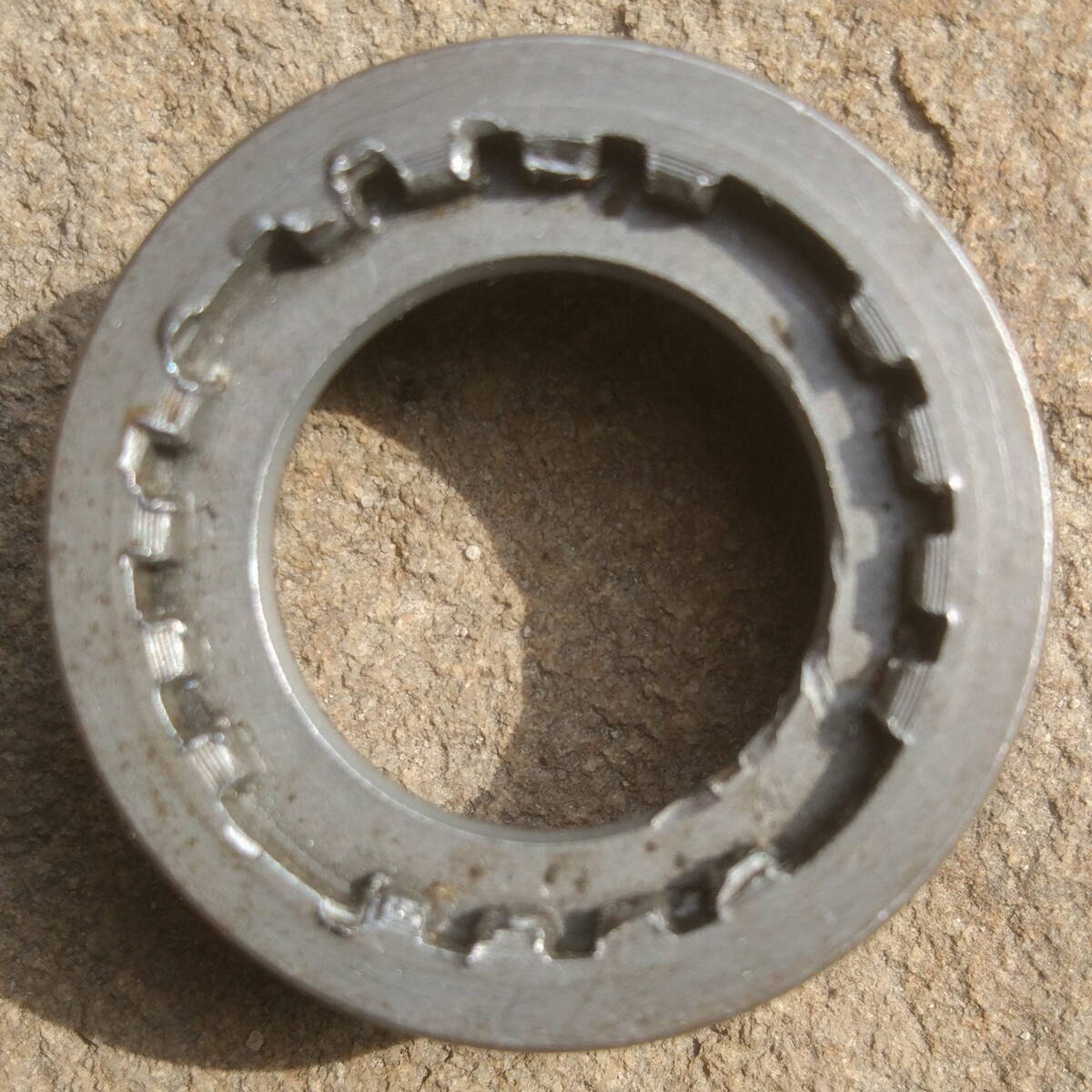

8. Сняв шатуны - добрался до каретки.
Какой то "попередник" пытался с помощью кувалды и какой то матери непонятным способом выкрутить гайку каретки справа, в результате изуродовал шлицы. Гайка с левой стороны нормальная.
С помощью съемника получилось открутить гайки, добрался до катриджа каретки.
Когда снял цепь, крутил шатуны - был явный шум в каретке.
Когда стал вращать снятый катридж - звук такой, как будто подшипники (закрытые) работают насухую, еще и с песочком.

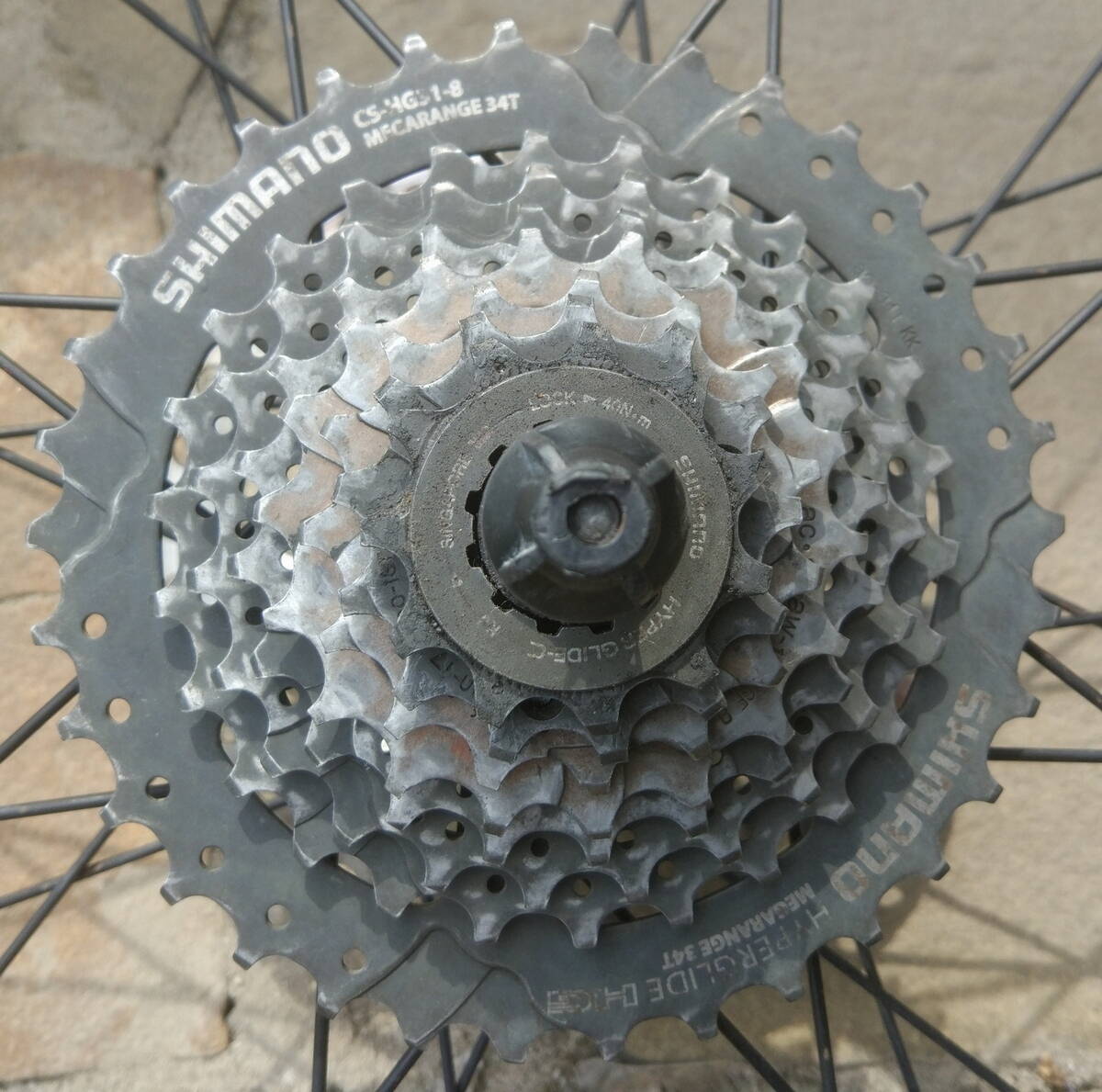

9. Еще один парадокс - звезды кассеты в хорошем состоянии, износа почти нет.
У меня не складывается 2+2:
- убитые звезды шатунов
- убитая цепь
- нормальные звезды кассеты
Если судить по состоянию комплектующих - пробег у велосипеда не запредельный.
Состояние тормозных колодок (обычно их большинство меняет, когда начинают пищать из-за стершихся тормозных накладок), тросов с рубашками, подшипников и сальников втулок и тд. - хорошее.
У меня напрашивается вывод - кто то из "попередників" перед продажей сделал ТО и заменил шатуны со звездами, цепь и катридж на сильно уставшие.
Основания - нелогичный износ, варварская разборка (поврежденная резьба и изуродованная гайка каретки). Туда вообще то лазить было не нужно при таком состоянии вела.
Хотя, может быть, я ошибаюсь.
В итоге необходима:
1. Замена шатунов
2. Замена цепи
3. Замена катриджа каретки. Или его возможно перебрать, смазать? Насколько это целесообразно?
IMG_Гайка каретки.jpg [ 705.56 КБ | Просмотров: 1400 ]
IMG_Катридж каретки.jpg [ 463.03 КБ | Просмотров: 1400 ]
