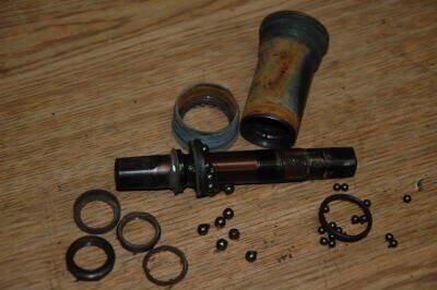

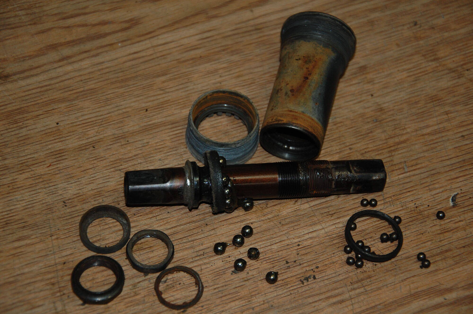

Разумеется промы вершина велостроения.))) А то что в заданных габаритах механизма у них практически всегда меньше шарики, чем у конусных, любители промов замечать не хотят.
DSC_0101.JPG [ 729.49 КБ | Просмотров: 1650 ]
Особое удовольствие это достать одну внешнюю обойму из глубины барабана.)))

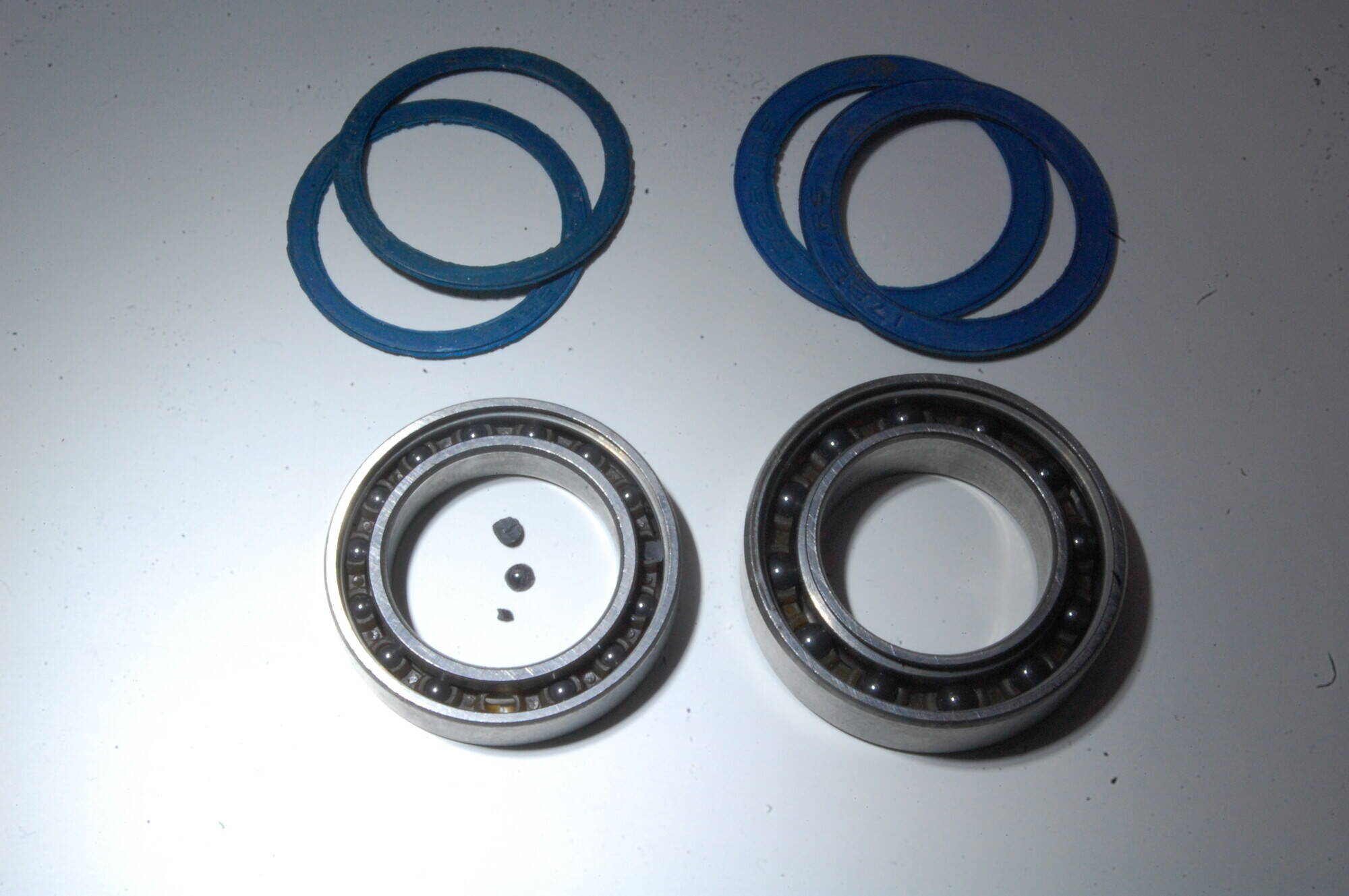

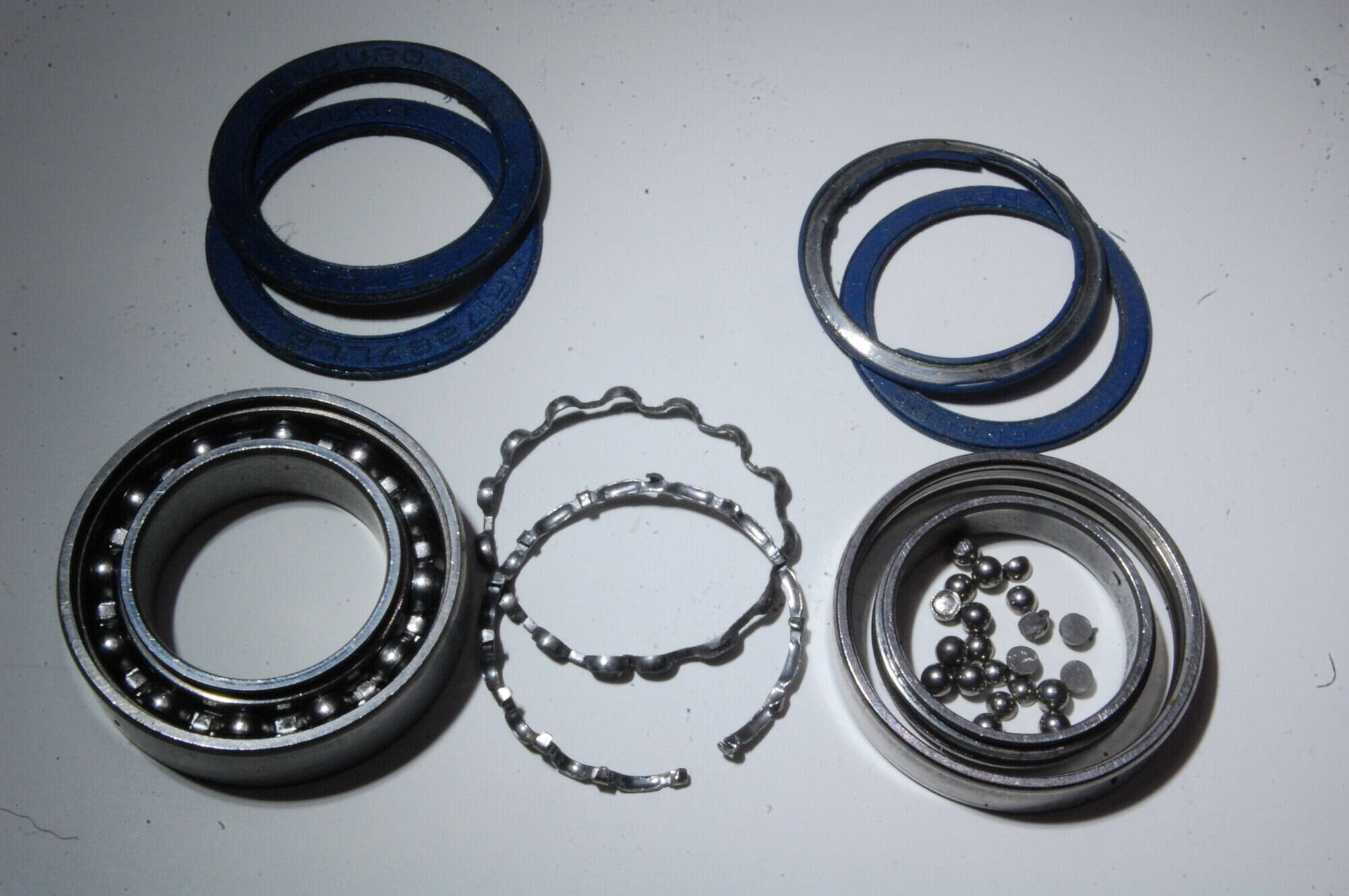

Все размеры стандартизированы - разумеется, только регулярно попадаются такие что у нас не применяются и приходится заказывать их оттуда и ждать теряя время.
Заказал керамический
DSC_0103.JPG [ 738.56 КБ | Просмотров: 1650 ]
А в нем шарики полопались через две недели - опять заказывать и ждать.(((
Это я еще не могу найти фото третьего подшипника у которого лопнула внешняя обойма повдоль дорожки качения шариков.
