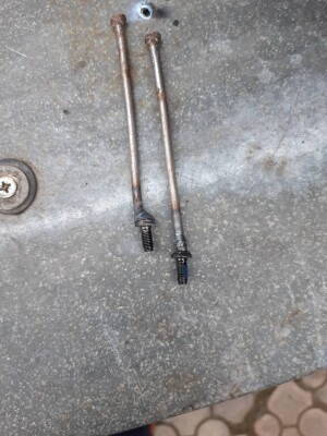

Открутил.
По фото всё понятно :roll:
Сила в нагреве, именно благодаря нагреву выкрутилось.
изображение_viber_2021-01-23_15-10-50.jpg [ 222.56 КБ | Просмотров: 1860 ]

stas_mk27 писал(а):
Открутил.
Раз уж так прихватывает, то новые болты рекомендую ввернуть на ленте ФУМ.
Гріти це найперше, що завжди треба робити, коли щось не відкручується. Ну після ВДешки.
А за парою сталь та зовні алюміній тим паче.
