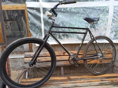

не везет мне со штоками. сварил Дракону вилку, а шток какой то дурной попался. внутренний димаетр 20.5мм. :shock: шо за бред??? откуда этот размер? 22.2 всю жизнь было на дюйме. :sad: сцуко пришлось вернуть ему первый вариант вилки. на 29м колесе)) завтра куплю ему резину еще и на зад. вроде должно влезть. Драконяра едет просто супер. в который раз убеждаюсь, что вилка решает накат. очень сильно решает!!

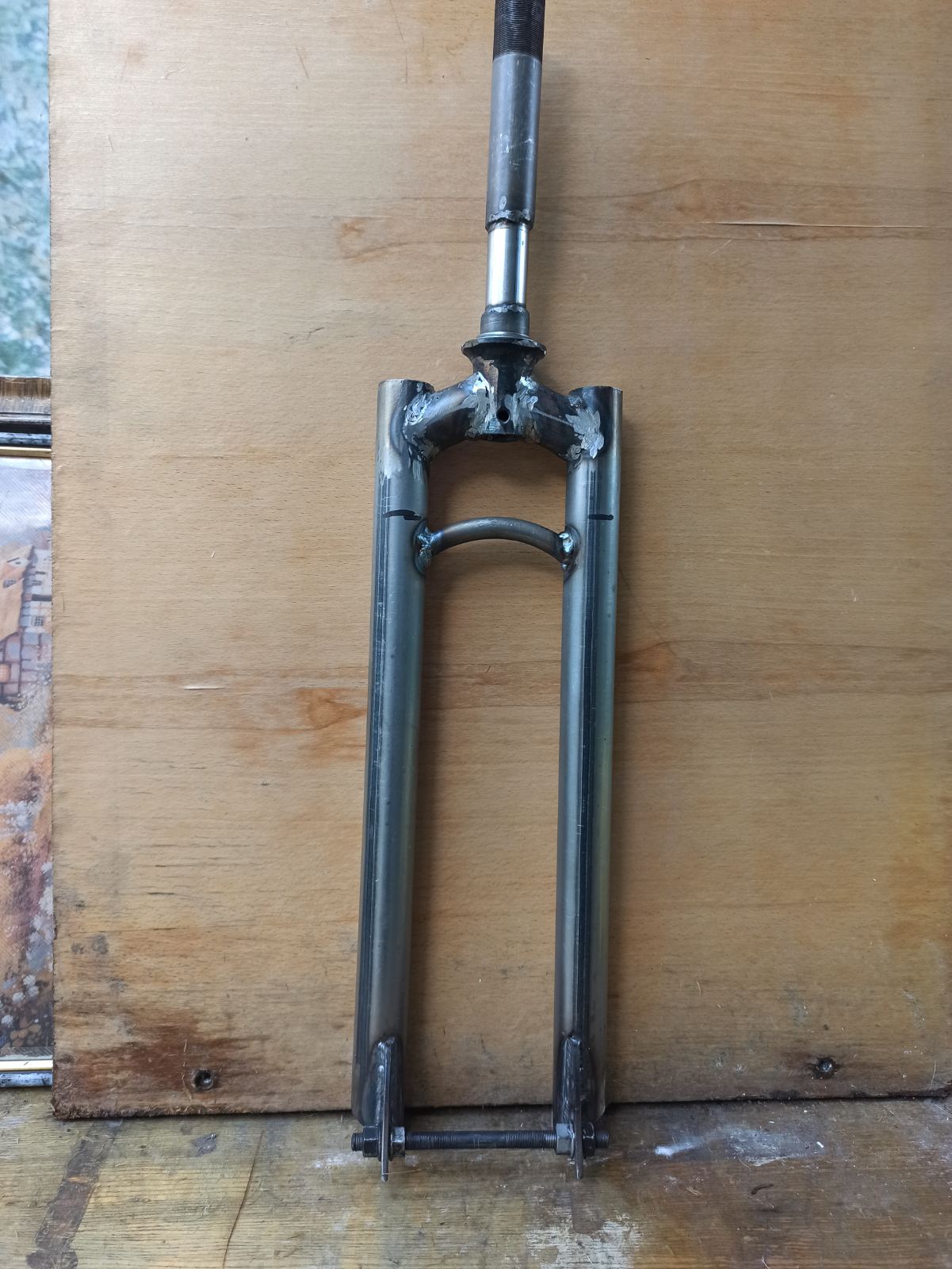

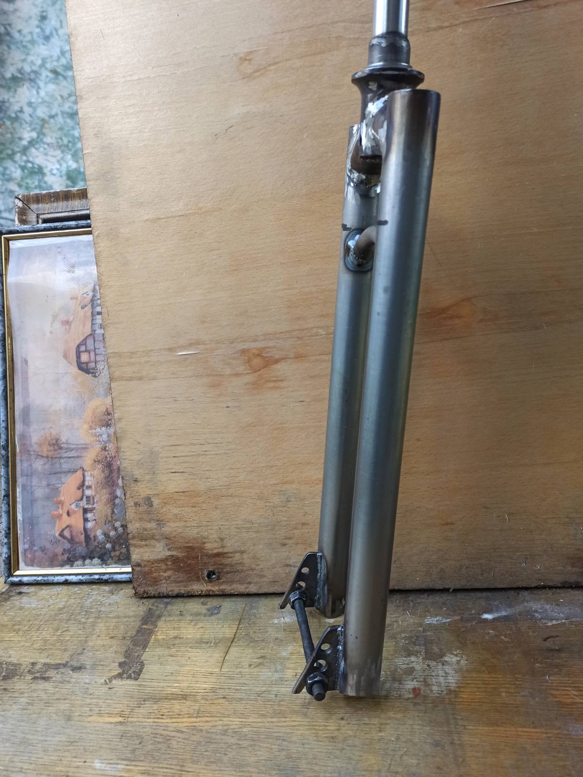

Разнообразие вилок для вела. Кастомный рай. последняя модель для велосипеда Mondia Everest это 26" под кантилеверы с 32 мм ногами. с перемычкой.

Вопрос по материалу. Сталь только 08КП? Есть другие варианты (соотв. изменится цена, это понятно)?
Пока да. напишите какую хотелось бы. попробую найти.

JK15 писал(а):
Ну, как минимум 30ХМА хотелось бы
Это совсковый хромоль. труб нужного диаметра и толщины нет ни в Украине ни в бывшем совке. минимальная 42х3мм. и цена там такая что дешевле титан купить :facepalm:
