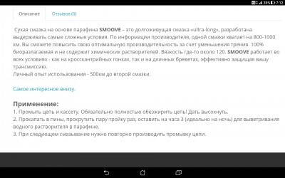

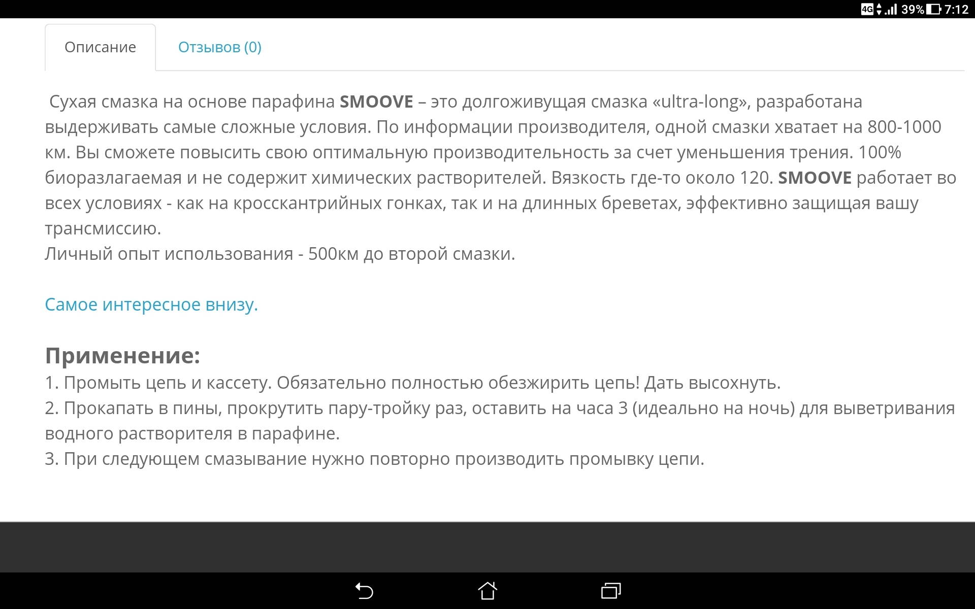

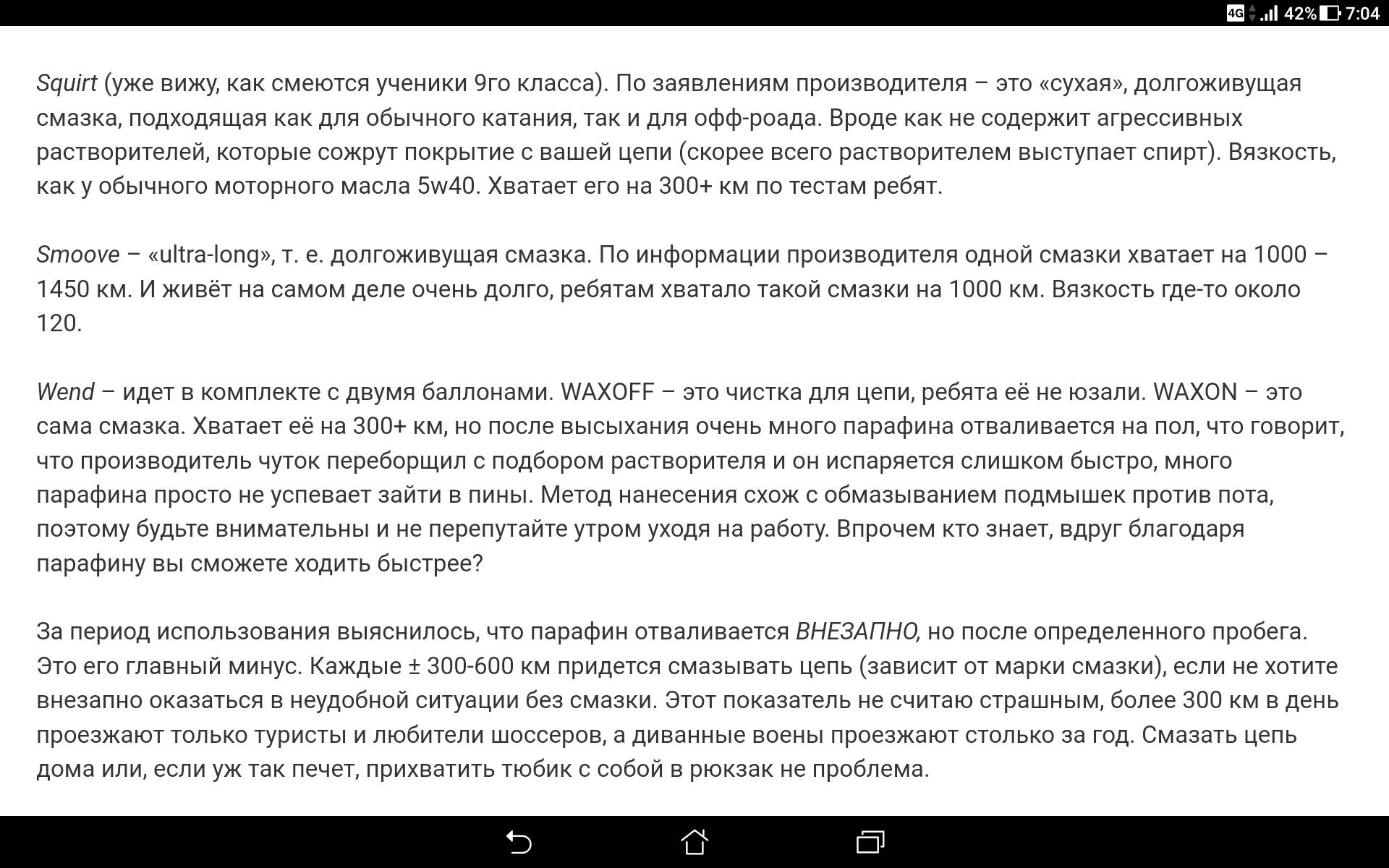

JK15
без полноценного тестирования,это просто бла-бла-бла.... ,к сожалению :sad: .
"...цепь не проскакивает на звёздах,значит не растянулась".
И попробуй докажи обратное людям,которые с момента покупки велосипеда ни разу не смазывали цепь.
Примеры того ,что пишут про "нелюбимый "тобой smoove :
Screenshot_20210608-071253.jpg [ 376.11 КБ | Просмотров: 2022 ]
Screenshot_20210608-070429.jpg [ 631.21 КБ | Просмотров: 2022 ]
