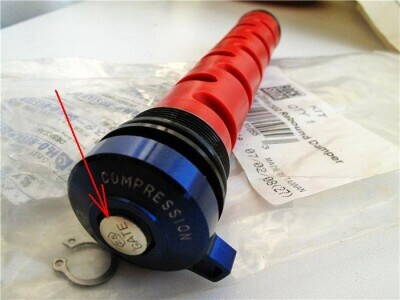

А еще под этим пыптиком(заглушкой(и кстати шо то за цифры на ней??)) есть оверствие под шестиганник. Вращается в обе стороны до упора но невыкрычуется. За что он овечает??
Комментарий к файлу: Фотка не моя, в инете нашол=) у мя синее колёсико под выносную манетку=)

Необходимый объем масла не скажу, ибо не помню, но ты погугли и найдешь. Должно быть в районе 100 мл. Вилочное (в мотомагазинах ищи) масло вязкостью 5W. Но ты сперва слей свое, может оно и свежее.
Вот тут заодно почитай: viewtopic.php?f=27&t=12772
Насчет отверстия под шестигранник:
я такой картридж не использовал, но он у меня где-то валяется в полурабочем состоянии. И вот что я понял по этому шестиграннику: он регулирует порог срабатывания локаута (когда манеткой залочено), т.е. если он полностью выкручен, то локаута почти нет (клапан перекрыт не полностью). Когда полностью вкручен - локаут есть. А в промежуточных позициях локаут будет срабатывать только при резких ударах и этим винтом выставляется чувствительность срабатывания локаута в зависимости от скорости удара.
Это все так, при условии, что картридж полностью рабочий и я правильно понял алгоритм работы его внутренностей. Если я не прав - поправьте, кто знает, чтобы не было некорректной инфы.

это крутилка Floodgate. на более топовых крутится руками. регулирует срабатывания вилки в залоченом состоянии

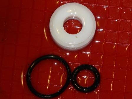

а и ещё вопрос а где мона взять эти резиночки???
Комментарий к файлу: Резиночки
P1090626.JPG [ 30.38 КБ | Просмотров: 2273 ]

дождись Чака, он 15 приедет, у него есть все резинки..

Есть резиновые колечки вот такие:
1)размером,как манетка 25копеек.
2)размером меньше 10 копеек.
3)размером,как 10 копеек.
4)размером,как 5 копеек.
5)размером в обхват 50 копеек.(диаметр разреза резинки тонкий.)
Если кому надо обращайтесь=) :twisted:
Все резинки сделаны из масло-бензо-стойкой резины.
