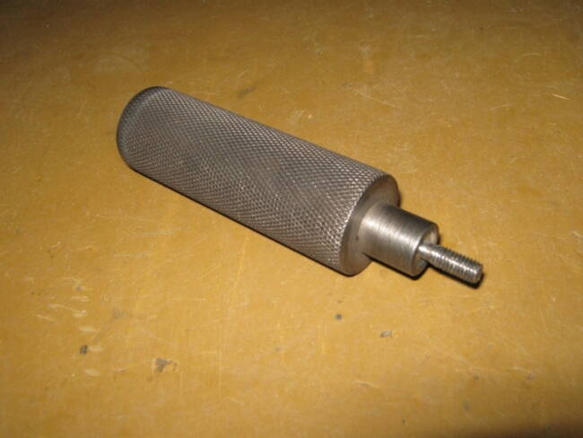

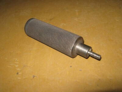

На сегодняшний момент могу сказать, что вот такой инструмент для установки якоря будет стоить 65грн. Изготовлен он из термообработанной инструментальной стали У8.
Остальные инструменты пока находятся в завершающей фазе - очень много неотложной работы, никак их не удается закончить и обсчитать.

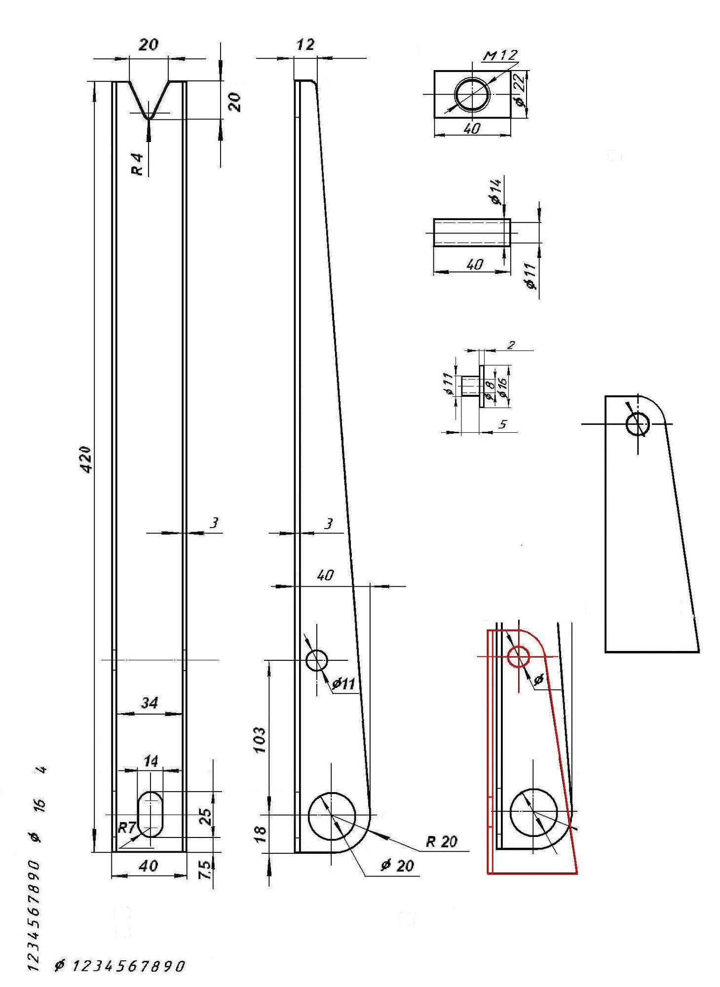

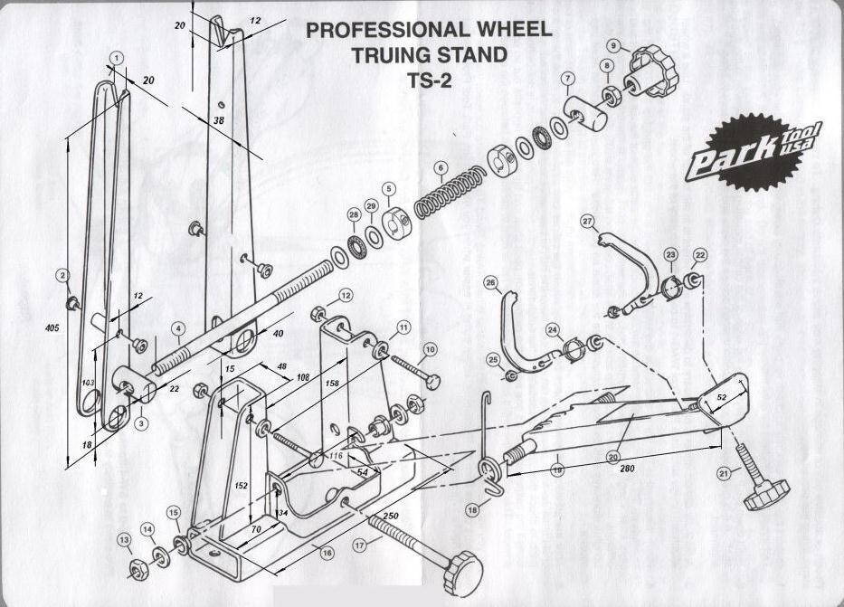

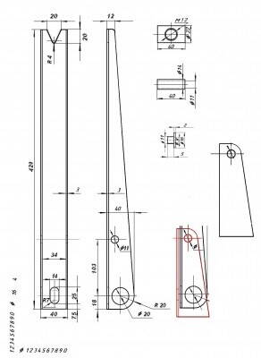

Не совсем и чертеж, но некоторые размеры проставлены. Может кому и сгодится....
11.1.jpg [ 110.61 КБ | Просмотров: 6647 ]
Станок 037.jpg [ 195.03 КБ | Просмотров: 6646 ]

XTRECH, прямо мистика какая-то :-) Только-только я через 2 месяца собрался выложить взрыв-схему станка - а тут вы опередили. Вот именно он и был воплощен в жизнь, как было сказано выше.

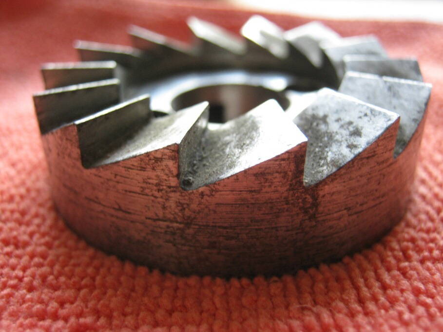

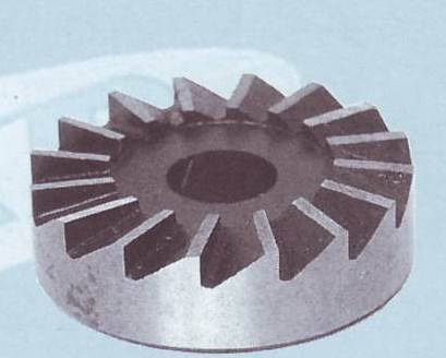

Буль, еще есть вопрос... Фрезы делаете?
Типа такой.
Фреза0004 - копия.JPG [ 172.23 КБ | Просмотров: 6645 ]
Стр.7.JPG [ 21.58 КБ | Просмотров: 6633 ]
Отдых, это перемена источника усталости...

XTRECH, увы, фрезы не делаем, здесь нужно специализированное оборудование. Как я указывал в первых постах, фрезы для торцовок можно подобрать из отечественных, пусть и немного не такой конфигурации, но работоспособные на 100% (проверено).

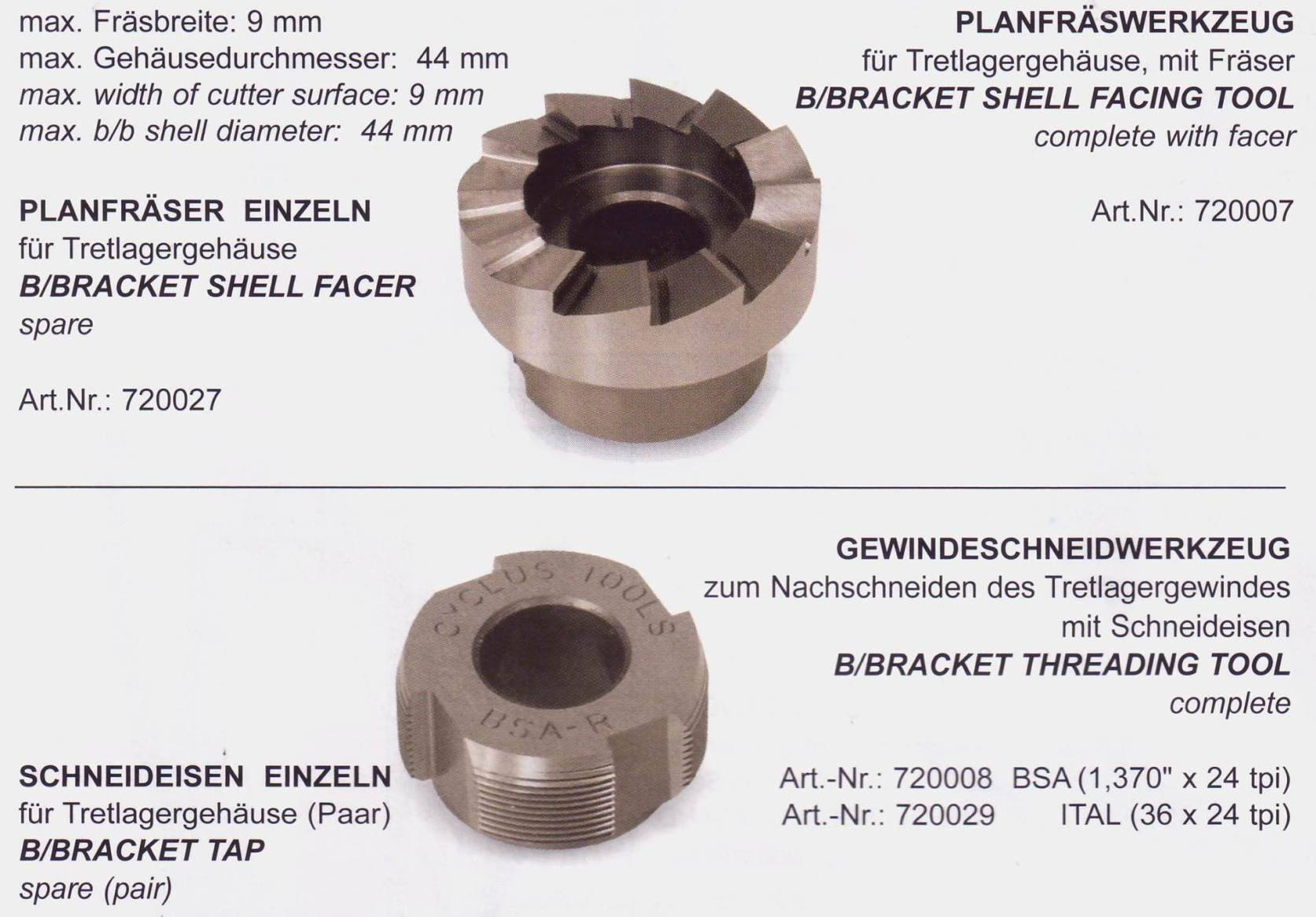

а в чем фишка, почему они такие дорогие? Вот пример http://veloplaneta.com.ua/instrument-pa ... by-karetki за что такие деньги :shock:

Gost, это цена бренда, другого объяснения не вижу. :eek:
Цена фрезы и пары метчиков, пусть и других производителей, намного меньше этой цены.

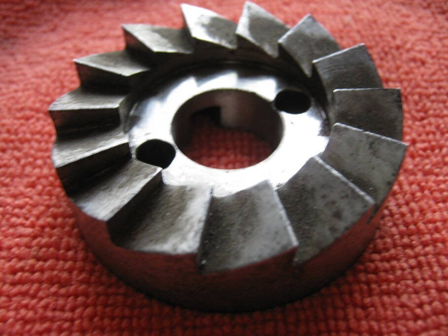

Хорошо Буль, спорить можно, но не в этой теме. Вопрос второго плана: А заточить правильно полуфабрикат сможете, придать ему респектабельный вид, закалить, отпустить? Сталь У8.
IMG_4624.JPG [ 146.22 КБ | Просмотров: 6565 ]
IMG_4626.JPG [ 143.96 КБ | Просмотров: 6565 ]

На рынке есть готовые фрезы, зачем их делать с нуля если достаточно сделать приспособу под уже готовую....

http://www.cyclus-tools.eu/code720149.html?&L=3 Посмотри для чего. Потом подумай, можно ли адаптировать наши стандартные фрезы!? :cool:

XTRECH, с термообработкой проблем нет, вылизать фрезу тоже можно, а вот с заточкой вопрос.
Заточного станка не имеем, этот процесс производим вручную, но одно дело себе, а если кому-то, то не очень хочется, у каждого свое понятие качества.

Вооооооттт...... Уже долго ищу где можно заточить правильно. Народ не берется ни потому, что не умеет, а потому, что боится.... Гы гы...
