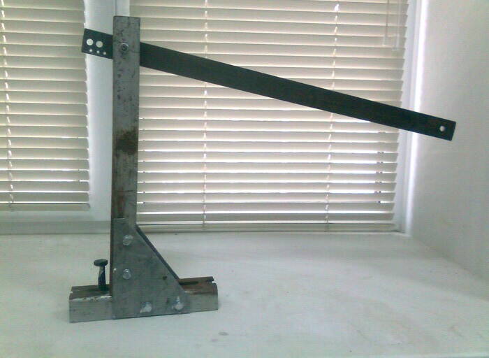

anatoly-alex , да не о том речь. Нравится-не нравится. Просто другой метод измерения. Обычно замеряют величину прогиба под фиксированной нагрузкой, а тут силу, необходимую для обеспечения этого перемещения (фиксированного).
Кстати, у этого человека есть и калибровочная приспособа:
view.jpg [ 85.01 КБ | Просмотров: 6898 ]
