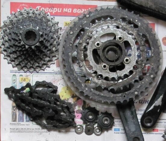

Нормально, чё? :D
z_3e56d499.jpg [ 228.21 КБ | Просмотров: 1767 ]

LordOfSun писал(а):
Нормально, чё? :D
:facepalm: :shock: :evil:
