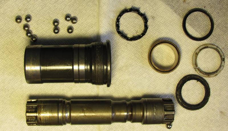

andr писал(а):
IOleg писал(а):
у шимано принципиально нигде нет промов - и это хорошо.
У "Шимано" нет такого принципа.
http://lh6.ggpht.com/_DYrVGPVDCWw/TEMHi ... C_0633.JPG
Именно эта каретка не на промах, а на насыпных подшипниках. Но к сожалению - не регулируемых.
IMG_1711_.jpg [ 64.34 КБ | Просмотров: 3289 ]
где упал, там и финиш
 Заголовок сообщения: Re: Sram X5 VS Shimano Deore Shadow
СообщениеДобавлено: 24.08.2012 00:38
Сообщения: 8305
Изображения: 20
Город: in Ukraine
Зарегистрирован:05.06.2005
Значит, за давностию лет забыл, как оно там точно на BB-ES25. Хорошо помню BB-M952, особенно как сковыривал левый промподшипник с гладкого вала. Надо будет когда-нибудь найти остатки и проверить (плохо, если склероз).
