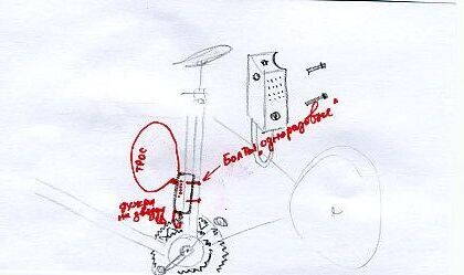

Вот накропал свое виденье противоугона. Как и говорил, трос + дужка на звездочку(а может на заднее колесо)+ сирена на случай враждебного вмешательства.Решетка сирены закрыта "лабиринтом". Если открывать не ключем, а молотком, пилой или подобным образом - будет куча шума и потерянного времени. Проблемные вопросы: минимальная масса устройства, элементы питания, принцип срабатывания звуковой (электронной) тревоги, рабочий (технологический) чертеж, производственная стоимость. Особое место принципу распознания тревоги - на разрыв цепи, на вибрацию, сканирование периметра...

Карельский рейнджер писал(а):
Нейтрализуется мгновенно (и заранее) ЭЛЕМЕНТАРНО. В машинах-то прячется под капот. Как именно "убить" рассказывать не буду - и так пособие по взлому получилось
В личяку раскажи. Ибо при проектировании тогда буду учитывать.

Знач так, подумал я подумал, и решил, что способ крепления от Карельский рейнджера вполне рулит :-) По поводу коробочки. Крепить к раме на болты для фляги, да. Сигналка маленькая, крепится в коробку, паяиццо триггер или на микросхемке, или ждущий мультивибратор. Суть в том, чтобы единожды сработав, система не выключалась. Т.е. стОит на долю секунды разорвать цепь, как сигнализация начинает выть или до выключения ее ключем, или до истощения батарейки. Кста, потребляемый ток порядка 120-200 ма.
Как злоумышленник ее обезвредит? Контакты герконовые не юзаются, мощный обезвреживательный магнит отпадает. Первый вариант - проводок зачищается в двух местах, соединяется перемычкой, вел угоняется. Второй - молотком... слабо верю, т.к. даже пластмассовую коробку расколоть незаметно - сложно. Третий - электромагнитная пушка. :-)
Поэтому есть вариант такой. Мелкий магнитик юзается для удержания проводка на контактной площадке, которая закрыта. Т.е. типа MagSave на Макинтошах. Сделать просто из магнитных защелок от сумок :-) Например. Т.е. идея такая, что магнитик моментально отваливается при легком воздействии на провод. Звездочку привязывать - это хорошо. Можно и вокруг заднего колеса помимо прочего. Кстати, придумалась идея. Юзать спец провод а-ля китайские наушники, который рвется с пол-тычка. Или экранированный провод, дабы ввести противника в заблуждение. Или ваще патчкорд с 10-20 жилами, которая из них работает в данный момент на замыкание, а которая на размыкание - неизвестно. Так что повышаем вероятность срабатывания в случае мошенника неосторожного.
Самый скользкий момент - отключающий замок. Какие есть более менее надежные? Компьютерные, которые раньше ставились на системниках - ломаются отверткой. Проверено. Паять микроконтроллер считывающий данные с пластиковой карты? Геморно. Хотя, если на поток поставить - просто. Замок зажигания от автомобиля разве что...
Вот такие мысли. Кто что думает?
