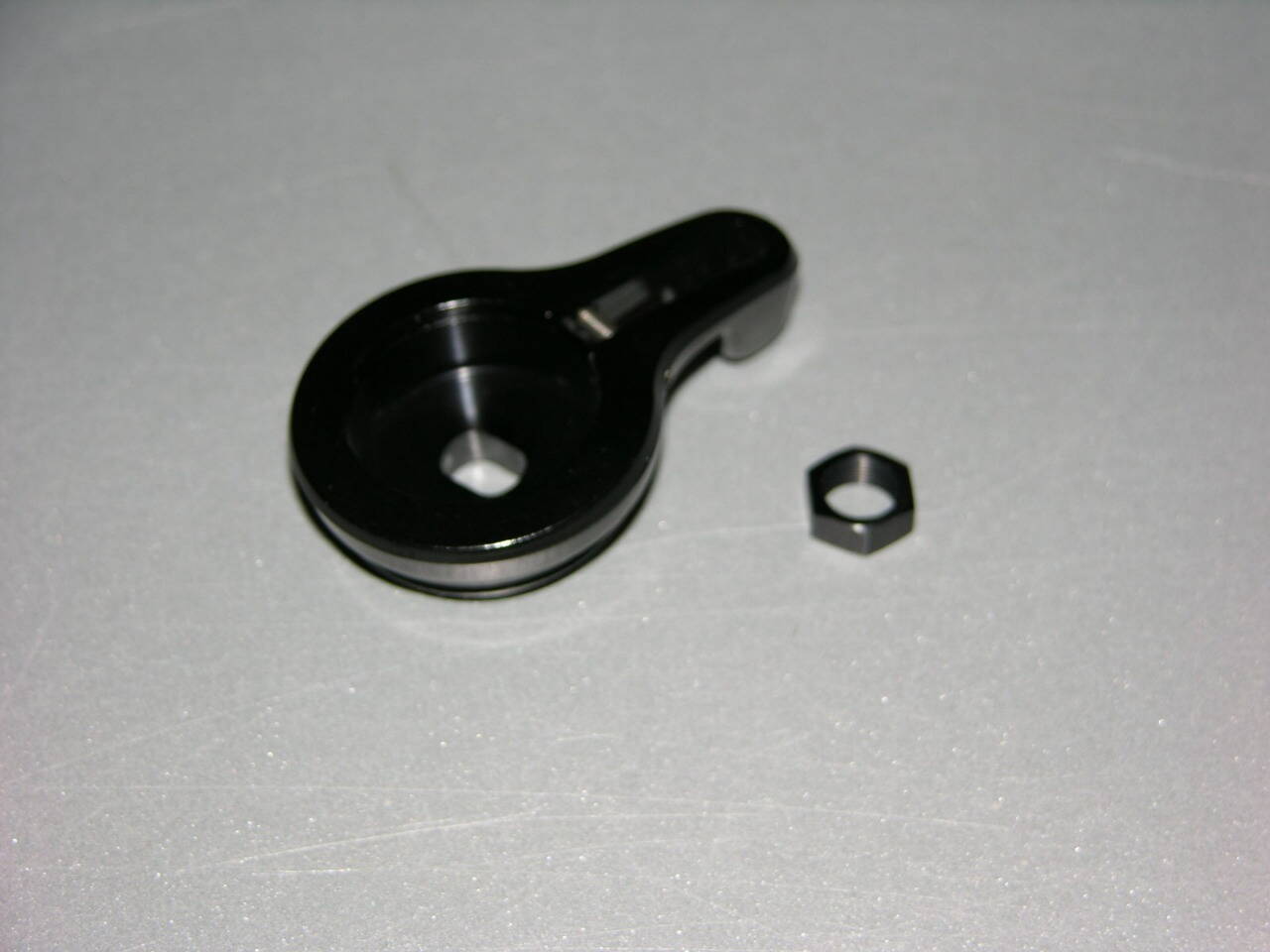

ac58cc1f-e1e3-4980-834c-67b0678020bb.jpg [ 134.89 КБ | Просмотров: 2882 ]
Здравствуйте! помогите пожалуйста найти запчасти на Fatty DLR 80
3.jpg [ 43.48 КБ | Просмотров: 2882 ]
 Заголовок сообщения: Re: Cannondale Headshok Fatty/Lefty
СообщениеДобавлено: 13.03.2019 01:59
Сообщения: 4339
Зарегистрирован:01.03.2015
Або шукати вбиту вилку, абокупувати за бугром до багато грошей. Пара регуляторів на 50 баксів затягнуть.

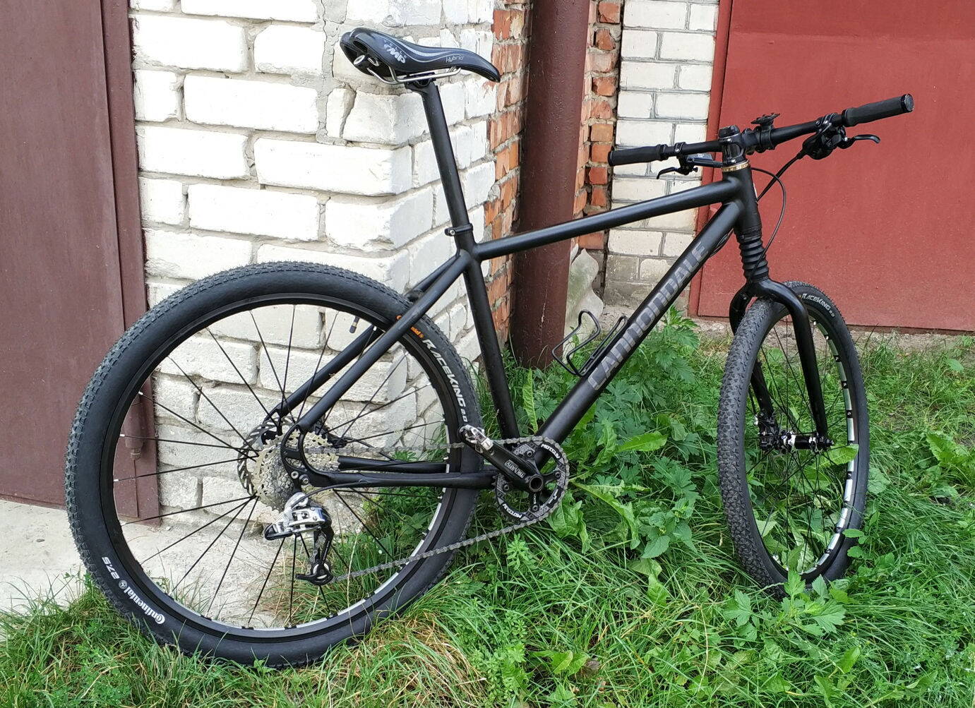

Vovan_G5 писал(а):
Народ, а кто то пробовал в Fatty 27.5, влезут?
я пробовал и ездил так год примерно. контики raceking 27.5 x 2.0 шикарно влазят спереди (зазоры ~3мм) и неплохо спереди (~2мм до ниппеля)
кстати, эту Fatty Ultra DL80 я продаю сейчас по причине перехода на Lefty. если вдруг кого интересует, пишите в личку )
