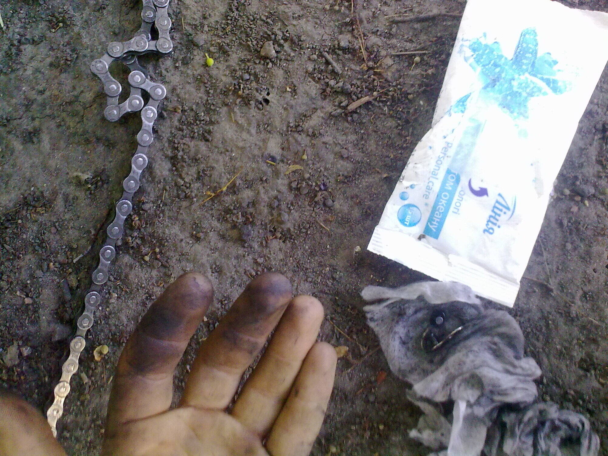

вот безпроблемная смазка и стоит 15грн
... с большими кусками рубленого фторопласта и набирающая пыль как веретёнка :)

да, миллионы их..., а я как вспомню, аж вздрогну... :facepalm:
230720172253.jpg [ 796.34 КБ | Просмотров: 2738 ]
