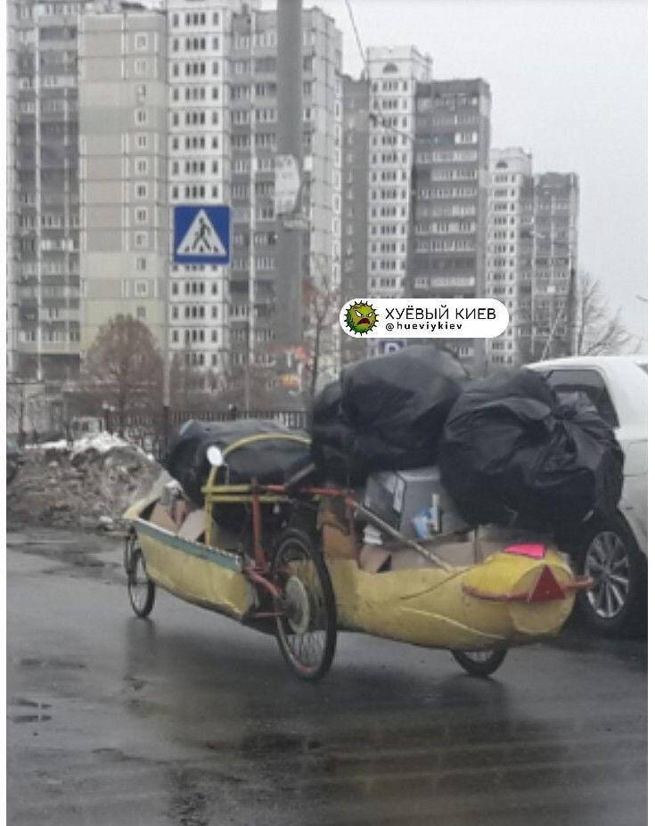

Сообщения: 11240
НВО в Кыеві.
IMG_20181212_141022_399.jpg [ 84.11 КБ | Просмотров: 3036 ]

Цього дядька багато хто знає. Між іншим, їздить активно й о будь-якій порі.

Так я ж не докоряю, а навпаки. Добре, що ти про нього тут нагадав. Це Володимир Романович Халабурда. Він збудував більш як півсотні різних веломобілів, причому багато які ще й вміють плавати.
