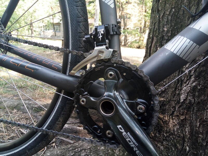

У мене за часів гетто-даблу на трипловому Діорі cs-m590 стояли зірки від даблового SLX M675: як раз 24T та 38T. Все працювало відмінно.
Здається, десь на балконі досі ці зірки лежать в абсолютно живому стані.
Не бачу причин чому вони не стануть на 770 ХТ.

на сингл що завгодно перетворюється легко шляхом викидання непотрібних зірок/зірки. тут мова про дабл.
Бо форма зірок та офсет різні. На даблі велика зірка ставиться зовні павука - не факт, що там будуть пласкі поверхні, щоб її поставити зсередини. Офсет знову ж - якщо стане, то чи буде вона на потрібній відстані від меншої? Треба брати зірку й тестити без гарантії, що вийде. Тому я б особисто взяв дабл, а цей трипл залишив для майбутнього синглу чи продав.
Дрібна зірка - хз чи є 28 на бцд 64.
