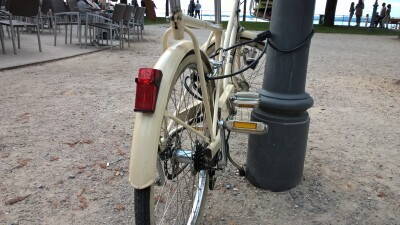

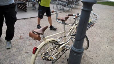

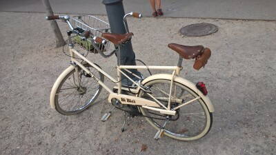

Вот такое встретил когда-то в Австрии
WP_20160903_18_02_11_Pro.jpg [ 1.99 МБ | Просмотров: 3106 ]
WP_20160903_18_02_20_Pro.jpg [ 2.21 МБ | Просмотров: 3106 ]
WP_20160903_18_02_25_Pro.jpg [ 2.23 МБ | Просмотров: 3106 ]
СообщениеДобавлено: 17.01.2019 22:26
Сообщения: 8304
Изображения: 20
Город: in Ukraine
Зарегистрирован:05.06.2005
Такие тандемы прекрасны тем, что у них габариты обычного байка, а вес всего лишь ненамного больше. Можно кататься одному, а когда придет вдохновение, взять свою ленивую половину и не слишком переживать о том, что она зачахнет на полпути.
Кстати, на этом экземпляре весьма изящно реализовали второй привод, если я правильно понял фото. Получился еще один экземпляр для коллекции байков с цепями справа и слева.

СообщениеДобавлено: 17.01.2019 22:40
Сообщения: 11240
andr
задние педали передают вращение на передние, а правая цепь - уже на колесо.
СообщениеДобавлено: 17.01.2019 22:53
Сообщения: 8304
Изображения: 20
Город: in Ukraine
И я так думаю. Просто и здорово.
СообщениеДобавлено: 17.01.2019 23:15
Сообщения: 11240
мне такой ляс кажется очень фановым и "объединяющим" в романтическом смысле)
СообщениеДобавлено: 17.01.2019 23:28
Сообщения: 8304
Изображения: 20
Город: in Ukraine
И он практичный, практичный! Правда, стокершу будет трясти сильнее, чем капитана. Она ведь почти прямо над задней осью. Даже хуже: она - за осью. То, о чем говорил godspeed в теме "Как победить тряску".
СообщениеДобавлено: 17.01.2019 23:32
Сообщения: 11240
значит задний топтьюб нужно делать подвижнім и на пружине :smile:
СообщениеДобавлено: 17.01.2019 23:45
Сообщения: 8304
Изображения: 20
Город: in Ukraine
Ну, когда надо - там пружины уже есть в седлах. Кстати, Bi Bici - это, оказывается, фирма, а не просто остроумный термин.
