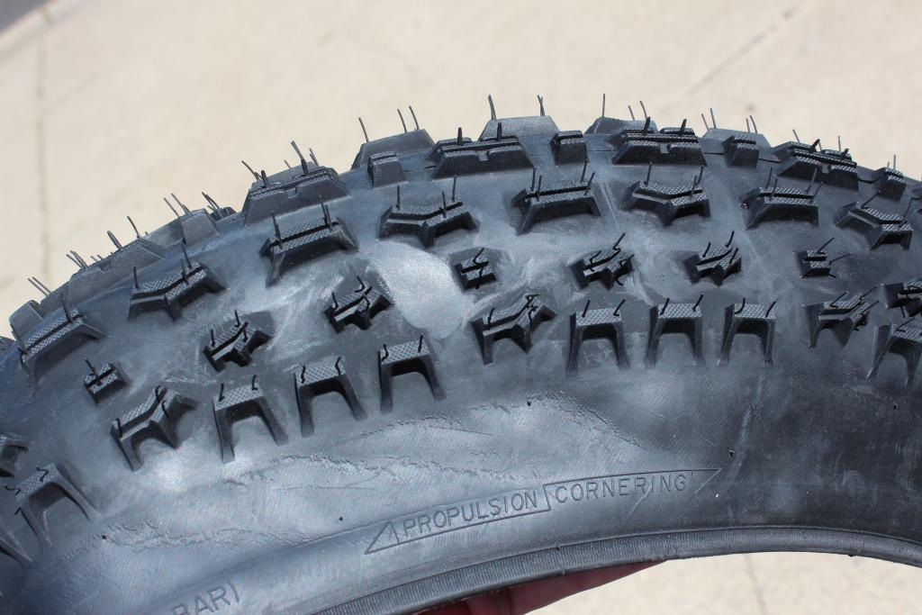

Кто подскажет как правильно ставить покрышки Surly bud surly low на них вместо rotation написано propulsion и cornering

И у бада и у лу явно выраженный рисунок протектора, неужели по нему не понятно?.. :eek:
Короче, если на пальцах - так, чтобы надписи на покрышках были расположены по ходу движения, а не против него :wink:
Propulsion.
Cornering.

я так понимаю если поставить Propulsion будет лучше накат, а если Cornering будет лучше проходимость и устойчивость, но крутить педали будет тяжелее?
надписи выглядят так
bud sidewall.jpg [ 88.62 КБ | Просмотров: 2569 ]
Propulsion - это тяга. Поставив заднюю резину таким образом, вы станете меньше буксовать при педаляже в сыпучих, скользких и крутых местах. Если при этом поставить переднюю в обратном направлении относительно задней - улучшите торможение в тех же местах.
Cornering - прохождение поворотов (как сказать короче?). У резины, сориентированной таким манером, улучшится боковая цепкость.
Наката надписи "propulsion" и "cornering" не касаются. Тут нужно решить самому.

Бада ставить так :smile:
Возможно - управляемость.

Меня несколько смущает качество резины на фото. Похоже, что то не так с бортом - вид такой, как будто началось разрушение материала.
