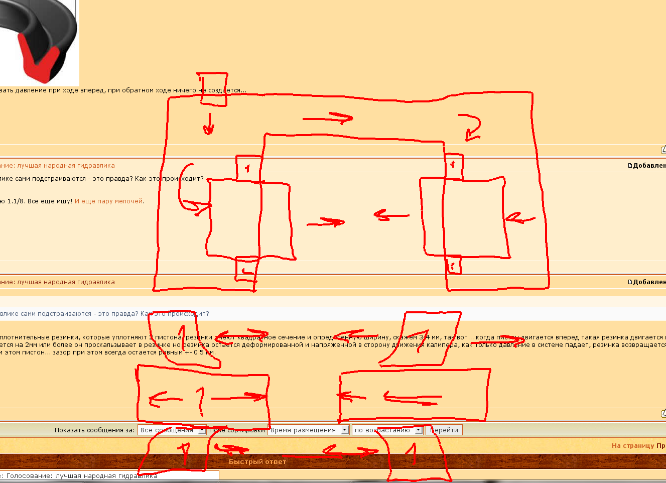

demergi писал(а):
Мм.. в расширительном бачке есть лишнее место (воздух)?
Какую роль во всем этом играет расширительный бачок?
http://www.bike-repair.ru/diskbrke.htm
Схема несколько грубая, но принцип такой.
Felt NinePro & Giant Reign
СообщениеДобавлено: 29.03.2013 20:58
Сообщения: 3409
Зарегистрирован:14.03.2011
Ну да схема реальна кроме пружины, пружина просто не дает колодкам шататься, но ничего не разводит.

zarka писал(а):
почему тогда, если в жидкости есть пузырьки, ручка не проваливается при обычных условиях?
В каких обычных? Без кипения? Если тормозная жидкость завоздушена - то проваливается. И уже давно пора прокачивать :smile:
Да, разводит поршни недостаток давления при ослаблении нажатия на ручку, их "всасывает" обратно. Но я ж говорю - схема грубая )
Зато на ней видно как поршень в ручке перекрывает канал к расширительному бачку, когда на ручку нажимают.

Кажется нашел.
Я так и думал, расширительный бачок "открыт" только при полностью "отжатой", "свободной" ручке. Да? Это объясняет все эти проваливания при закипании. И как следствие - все эти эффекты существуют только при наличии воздуха в бачке.
А насчет того, что колодки в гидравлике сами подстраиваются - это правда?

demergi писал(а):
Кажется нашел.
Естесно... как бы оно тогда работало?

C_Zone писал(а):
Какое еще давление? Какое может быть всасывание у гидравлической манжеты?
Такая "резинка" может только создавать давление при ходе вперед, при обратном ходе ничего не создается...

А насчет того, что колодки в гидравлике сами подстраиваются - это правда? Как это происходит?
А что разводит? Пружина в ручке? Пружинки в поршнях?
Последний раз редактировалось demergi 29.03.2013 21:25, всего редактировалось 1 раз.
СообщениеДобавлено: 29.03.2013 21:24
Сообщения: 3409
Очень просто... в калипере стоят 2 уплотнительные резинки, которые уплотняют 2 пистона, резинки имеют квадратное сечение и определенную ширину, скажем 3-4 мм, так вот... когда пистон двигается вперед такая резинка двигается вместе с ним... скажем на 1-2 мм, если пистон двигается на 2мм или более он проскальзывает в резинке но резинка остается деформированной и напряженной в сторону движения калипера, как только давление в системе падает, резинка возвращается в своем нормальное состояние отодвигая при этом пистон... зазор при этом всегда остается равным +- 0.5 мм.
Каков по вашему механизм возвращения колодок на исходную позицию? Уменьшение давления в нем совсем не участвует?

На рисунке выше показано как пистоны двигаются вперед деформируя резинку по ходу движения... как только давление пропадает (нажатие на ручку) резинки возвращаются в свое первоначальное положения, задвигая пистоны на место. Если ход пистона слишком велик, пистон проскальзвает в резинке и таким образом происходит автоподвод... нечего военного, все элементарно.
Забавно. Получается обратный ход обеспечивает упругость круглой резинки квадратного сечения?)
А еще: если, допустим, я укатал колодки в ноль. Поршень выдвинулся почти до конца, "выскользил" в резинке. А теперь я купил новые колодки и вставил их и, само собой, ротор туда не влезет, тк стало на ~3мм уже (зазор) из-за новых колодок. Мне ставить старые колодки и отверткой их раздвигать, чтоб они раздвинули поршни?)
Все верно, вы быстро эволюционируете :)
Но отверткой не стоит, поршень сделан хз из чего но ходят слухи что он хрупкий (я лично не колол ни разу). поэтому можно применить ченить менее "опасное" для раздвижения пистонов.
Не, яж вставлю старые колодки и буду давить отверткой на них, а они уже будут давить на поршни/пистоны.
