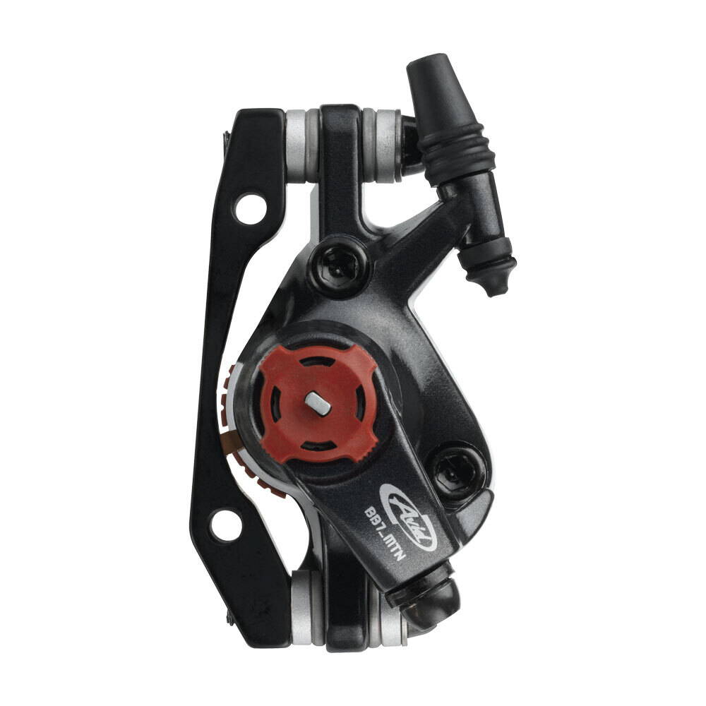

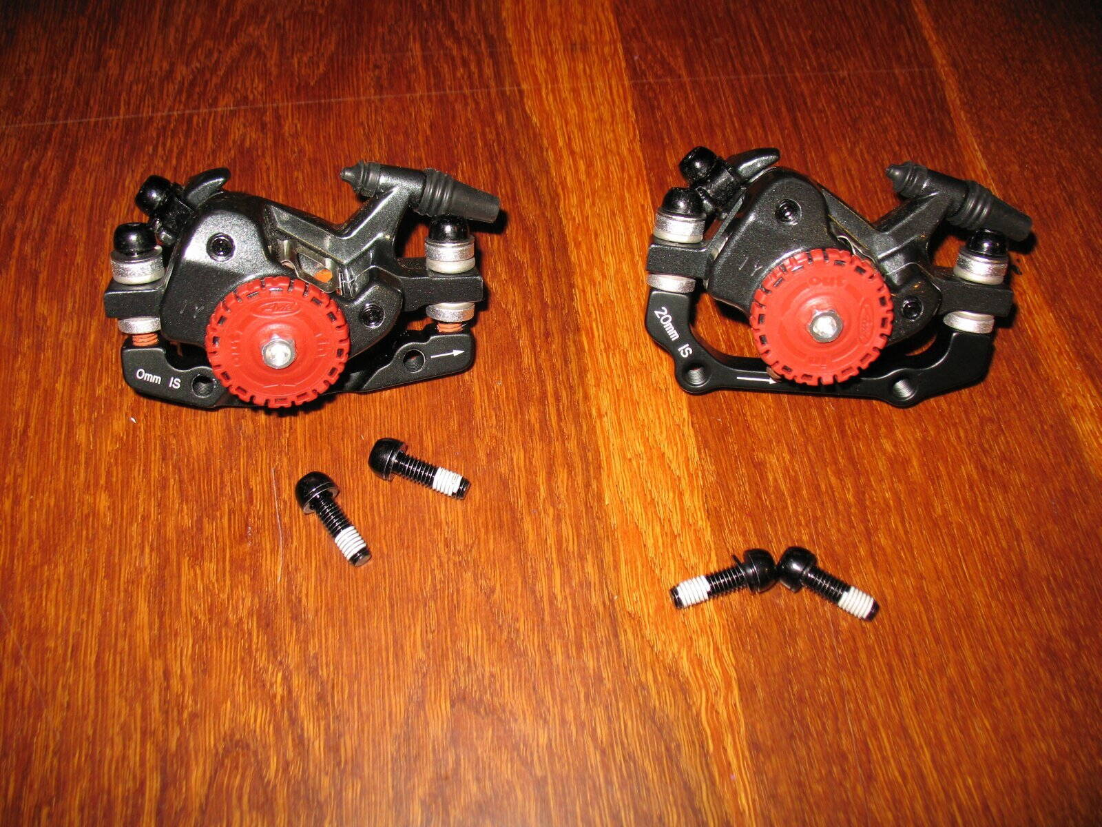

в ВВ7 обе колодки подводятся
и как было сказано выше,ротора оригинал надо брать
сам я проехал 18т км на ВВ7,круглый год(зима\лето-снег\дождь)-не разу не сталкивался с вашей проблемой,ротора были Хаес,Эвид,Тектра.
2012-bb7_mountaintm_mechanical_disk_brake-large-en.jpg [ 74.1 КБ | Просмотров: 804 ]
velo_1369514915.jpg [ 437.22 КБ | Просмотров: 804 ]
кто к нам с чем за чем,тот от того и того.

в авид бб7 обе колодки меют регулировку положения
при торможении - двигается одна

На всей дисковой механике работает только одна колодка (внешняя), вторая стоит на месте. Регулируются обе.
