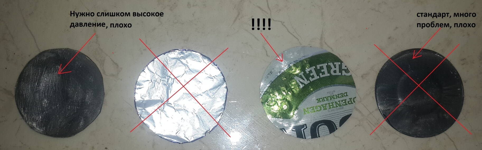

Проблема с не гудением или "постаныванием" решается один раз. Результат — есть хорошая и плохая новость))
Хорошая — громкость увеличилась на порядок; пыль и морозы больше не страшны!!!
Плохая — когда давление падает ниже 50 psi звук пропадает совсем и резко, без предсмертных покрякиваний, что и считаю плюсом (то есть только 2 режима: 1. Максимально громкое гудение, которое закладывает уши; 2. тихое стравливание воздуха).
С такой доработкой литровой банки из-под пепси (рабочее давление 80-50 psi) хватает на 5-6 гудков «мало не покажется» !!
А теперь суть: экспериментировал с разными материалами, диаметрами и даже толщиной, поочередно заменял все стандартные детали на кастромные.
Результаты: все что нужно для счастья, это — замена стандартной мембраны на мембрану из ПИВНОЙ БАНКИ))
Надеюсь мой совет сохранит кому то несколько нервных клеток.
